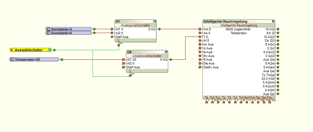

    Moin zusammen,
    wie man sicherlich schnell erkennen kann, ich bin bin hier neu im Formum. Daher sage ich erstmal Moin!
    Ich bin seit neustem besitzer eines Hauses und ich habe mich entschieden das Haus mit Loxone etwas smarter zu machen.
    Bevor die Renovierungsarbeiten anfangen habe ich mir schon mal ein paar Sachen bestellt um mich mit dem System etwas vertraut zu machen. Bis jetzt ging auch alles recht easy von der Hand auch wenn wenn da noch das eine oder andere Fragezeichen über meinem Kopf existiert. Ich bin aber noch fleißig am forschen.
    Eine Frage hat sich bei mir aber schon aufgetan, bei der ich noch keine Lösung gefunden habe.
    Wenn ich mein Raum über die Intelligente Raumregelung heize und jetzt wirklich mal über die Visu in den Manuellen Modus wechseln will, müsste ich über einen Auswahlschalter in der Visu von Vollautomatik in Manuell wechseln.
    Dazu müste ich eine 4 an den Eingang Am schreiben und wenn ich wieder in Vollautomatik wechsel muss ich wieder die 0 schreiben.
    Zugleich muss ich einen Temperaturwert an T über die Visu vorgeben.
    Wie kann ich das nun am besten umsetzen.
    Danke schon mal für eure Hilfe
    Gruß Stefan

      Das das so funktioniert habe ich auch schon raus gefunden aber da gibt es noch mein Frauchen, die es gerne anders hätte, weil ihr das so etwas zu umständlich ist. Wenn ihr das alles nicht so passt, hätte sie dann mämlich gerne, dass sie auf Manuell umschalten kann und dann eine Temperatur vorgeben kann.

          Ich sehe da auch kein Problem drin nur es geht darum, dass der Frau das zu kompliziert ist. Jetzt muss sie entweder auf den IRR gehen und einen Timer starten oder sie geht auf den IRR > Einstellungen > Modus > Manuell
          Sie will es aber gerne, dass sie auf einen Raum geht und von dort aus direkt auf Manuell stellt und eine Temperatur einstellen kann.

              Moin,
              wie wäres es mit 2 Virtuellen Eingängen als "Slider"? Einmal 0 oder 4 (Startwert0, Endwert 4, Schrittweite 4), damit hätten wir den Manuellen Modus, und mit dem Zweiten gibts Du die Temperatur vor.
              Ginge auch mit einem für Temperatur: Wenn der manuelle Sollwert über den Slider eine Differenz von xK gegenüber der aktuellen Zieltemperatur aufweist schalte auf Manuell und Einschaltverzögert nach z.B. 1 Std wieder zurück.
              Könnte das Dein Problem lösen?
              Grüsse
              Matthias
                • 6336
                Oder einen Dimmer. Den kannst Du an und ausschalten. Alles über 0 schaltet den Manuellen Modus ein und gibt die gewählte Temperatur vor

                  Mir ist da vielleicht auch etwas eingefallen. Ich könnte doch auch einen Analogwahlschalter nehmen (wenn ich die Funktion richtig verstanden habe). Da gebe ich die Werte 0 und 4 vor und dann könnte ich über S einen Virtuellen digitalen Eingang machen 0=Automatik/ 1=Manuell und dann die Idee von Matthias mit einem 2. Virtuelen Eingang die Temperatur vorgeben.
                  • telefonjoker
                    • 279
                    multipliziere doch einfach den Ausgang mit 4 0x4 = 0 1x4 = 4

                      Hallo B@llou,
                      wenn ich richtig verstanden habe sucht du so was. ich hoffe es hilft dir weiter

                        Genau, so in der Art habe ich mir das vorgestellt. Ich brauche aber doch keine Analogwahlschalter für die Temperatur, oder? Da habe ich mich mal mit einem Virtuellen Eingang befasst, den ich dann als Schieberegler verwende zur einstellung der Temperatur.

                          natürich kannst das über einen Schieberegler machen. ich habe dir nür eien Möglichkeit angeboten

                            Ok, dann nehme ich das mal in Angriff und werde mein Frauchen fragen ob sie damit zufrieden ist.
