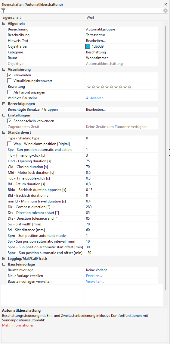

habe manchmal das Problem, dass die Raffstores oder Rollladen unter Umständen die ich nicht eingrenzen kann seltsam verhalten. Bei aktiver Beschattung durch Sonnenstandautomatik fahren die Jalousien manchmal auf und nach kurzer Zeit gleich wieder in den Beschattungsmodus. Das kann manchmal bis zu 8 mal erfolgen bis sie dann endgültig oben bleiben. Kann mir da jemand einen Tipp geben - steh hier auf dem Schlauch und komm nicht weiter :-(
 SonnenstandautomatikHallo in die Runde,
 habe manchmal das Problem, dass die Raffstores oder Rollladen unter Umständen die ich nicht eingrenzen kann seltsam verhalten. Bei aktiver Beschattung durch Sonnenstandautomatik fahren die Jalousien manchmal auf und nach kurzer Zeit gleich wieder in den Beschattungsmodus. Das kann manchmal bis zu 8 mal erfolgen bis sie dann endgültig oben bleiben. Kann mir da jemand einen Tipp geben - steh hier auf dem Schlauch und komm nicht weiter :-(Stichworte: -
 An den Eigenschaften liegt das eher nicht.
 Interessanter wäre, wie schaut's in der Config aus und welche Aktorik steckt dahinter.Hilfe für die Menschen der Ukraine: https://www.loxforum.com/forum/proje...Cr-die-ukraine
