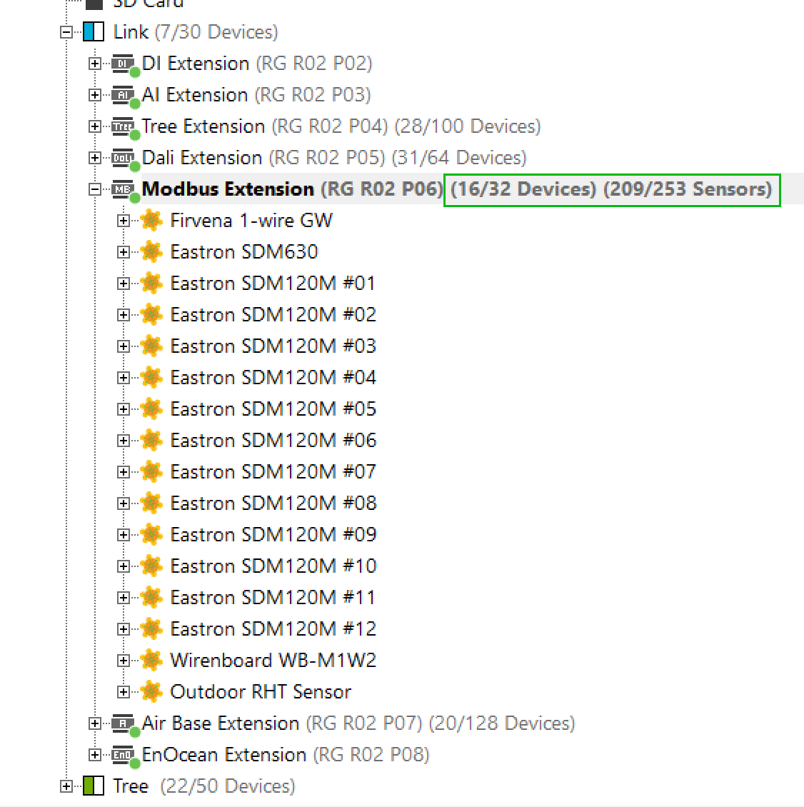

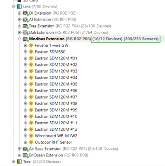

Hallo, habe die neue Version noch nicht installiert. Laut Changelog wurde das Abfrageintervall für Modbus geändert (Adapted default polling cycle).
Hat das schon jemand ausprobiert? Wie lang ist das kleinste mögliche Abfrageintervall jetzt?Kommentar

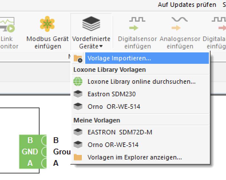

Hi. Kann es sein das in der 14er Version es keine Modbus Gerätevorlagen mehr gibt? Wollte gerade den Loxone Modbus Zähler als Vorlage hinzufügen, nur gibts den Button nicht mehr?Kommentar
du findest Gerätevorlagen in der Loxone Library. Diese kannst du unter "Vordefinierte Geräte" -> " Vorlage importieren..." hinzufügen und anschließend auswählen.
Modbus Energiezähler 3-Phasig: https://library.loxone.com/detail/lo...se-91/overview
Modbus Energiezähler 1-Phasig: https://library.loxone.com/detail/lo...se-89/overview
Beantwortet das deine Frage?Zuletzt geändert von Benjamin G.; 29.03.2023, 14:11. -
Loxone Doku-Team ist informiert. Unter https://www.loxone.com/dede/kb/vorlagen/ findet man bereits eine aktuelle Anleitung. Im der Dokumentation der Modbus-Extension muss es noch angepasst werden.
So wie es in der Dokumentation ist sehe ich sie auch nicht mehr. Ich habe deshalb über die Loxone Library die Vorlagen importiert und auf diese Weise dann ein Modbus Gerät erstellt:
EDIT1: Support-Anfrage bei Loxone erstellt
EDIT2: Doku-Team informiert. Unter https://www.loxone.com/dede/kb/vorlagen/ findet man bereits eine aktuelle Anleitung. Im der Dokumentation der Modbus-Extension muss es noch angepasst werdenZuletzt geändert von jousch; 29.03.2023, 15:08.Grüße Josef
