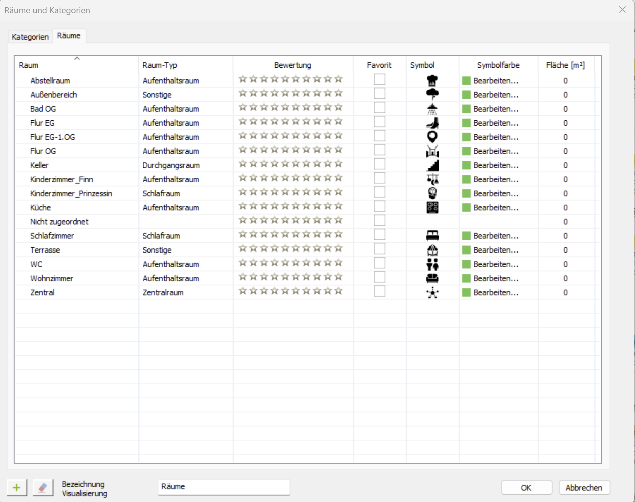

        • Sralelb
          • 29.10.2020
          • 8
          ich habe ein ähnliches Problem. Unsere Küche wird nicht in der App angezeigt. Leider scheitere ich bereits daran den Raum "Küche" der Benutzergruppe "Benutzer" hinzufügen, da dieser nicht angezeigt wird.
          Übersicht über die angelegten Räume
Ansichten: 887
Größe: 431,5 KB
          Übersicht über die Benutzerverwaltung und die zugeordeneten Räume
Ansichten: 897
Größe: 271,5 KB
          Wäre für einen Tipp dankbar, wo ich suchen muss, um die Übersicht zu aktualiseren...
          Vielen Dank im Voraus!
