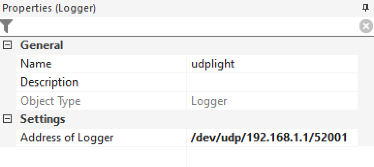

                    1. Ein UDP Logger Objekt in Loxone Config anlegen.
Ansichten: 851
Größe: 10,0 KB

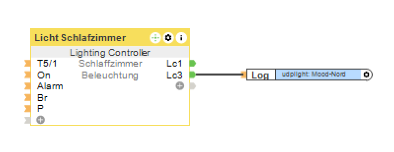

                    2. Der Logger kann nun in einen oder mehrere Blätter/Sheets, auch mehrfach hineingezogen werden.
Ansichten: 263
Größe: 11,3 KB

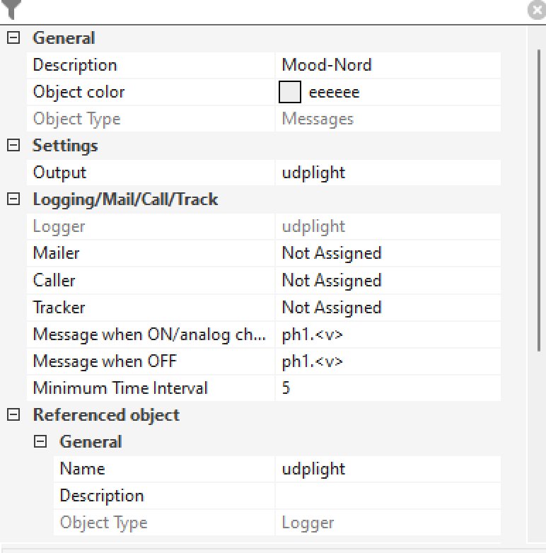

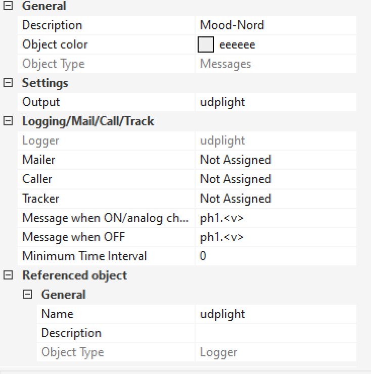

                    3. Jeden Logger Ausgang einzeln anwählen und konfigurieren. Ich habe es so gewählt, das man jeweils bei der Nachricht/Message ON und OFF jeweils den aktuellen Wert des Lichtsteuerungsausganges zusammen mit einem Prefix "ph<c>." hinzufügt. Das "c" steht für den Philips Hue Channel der gesteuert werden soll. Hier also ID 1 (ph1.<v>). In der Description kann man sich noch einen Hinweis anlegen, welche Lampe angesteuert wird. Der Ausgang der Lichtsteuerung muss auf "Lumitech DMX" eingestellt sein.
Ansichten: 405
Größe: 24,2 KB
                    Funktioniert für mich so OK.
