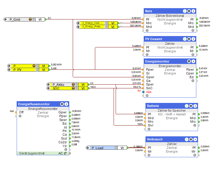

    ​ Servus liebe Forumgemeinde.
    Ich habe seit 1 Woche meine PV in Betrieb und würde die jetzt gerne in Loxone RICHTIG und SCHÖN dargestellt haben (Stichwort: "Energieflussmonitor) - bekomme es aber irgendwie nicht hin und wollte fragen, ob mir da jemand behilflich sein kann.
    Ich habe es schon über die Suchfunktion und im Loxwiki versucht, so richtig schlau werde ich leider daraus nicht bzw. komme ich nicht dahin, dass ich in etwa die selben Werte (bzw. annähernd ähnliche Werter) wie im Fronius Solarweb angezeigt bekomme
    Zur Ausgangssituation:
    • Loxone MS V2
    • Fronius WR Gen 24
    • Fronius Smartmeter TS 65A-3
    • KEIN Batteriespeicher
    Ich habe mir aus dem Wiki und der Loxone Library, jeweils die Vorlagen bzgl. Fronius heruntergeladen und in der Config implementiert ("Fronius Solar API Abfrage", "Fronius Smartmeter" "Fronius Smartmeter 63A" sowie "Fronius Symo Gen24"), damit ich die Werte vergleichen kann. Wobei mir jetzt schon aufgefallen ist, dass bei den VI's "E Day" und "E Year" in keinster Weise irgendwelche Werte reinkommen - ist immer gleich 0,0 Wh...
    Irgendwie scheitere ich daran, wo ich an welchen Zählerbaustein, was dran hängen muss, damit das ganze (auch in Bezug auf die Statistiken) plausibel erscheint und mit den Werten in der Fronius App (im Groben) zusammenpasst.

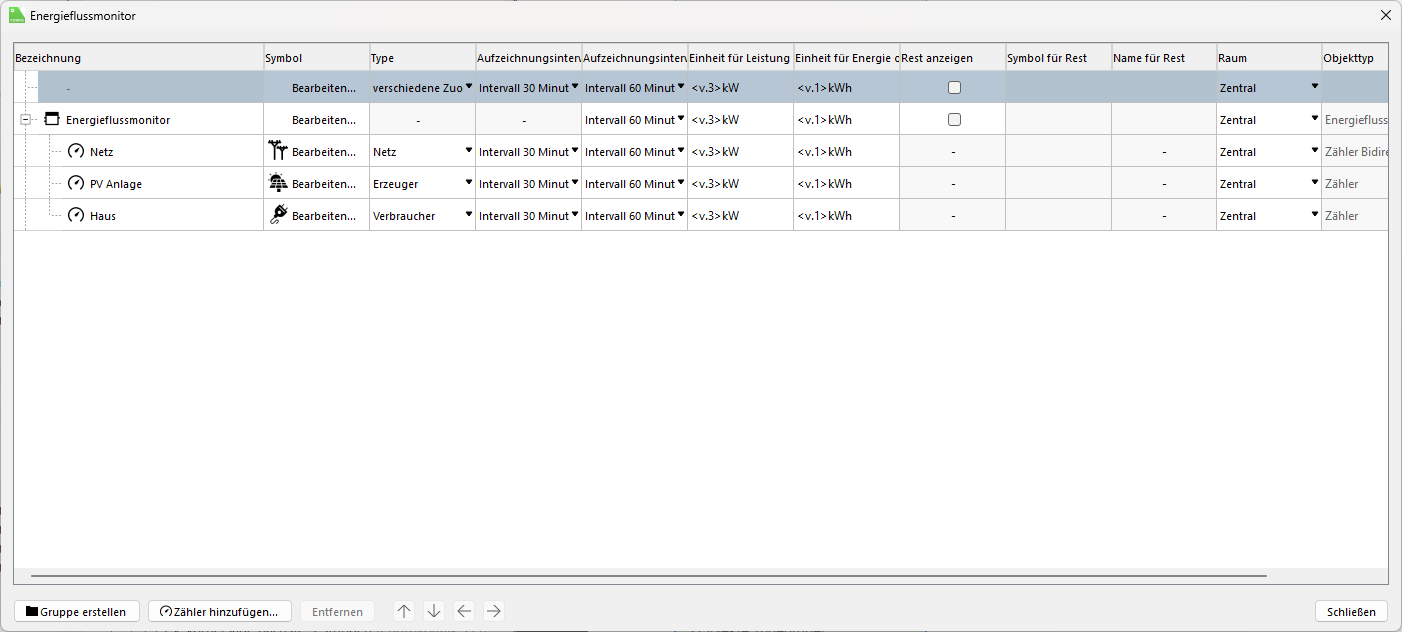

    Für den Energieflussmonitor habe ich folgende Zähler eingefügt:
    • Netz (Zähler Bidirektional) mit einem "Mroc Offset" von meinem Stromzähler, damit der Zählerstand in etwa übereinstimmt ("Lebensdauer" soll ja mein Zählerstand sein - wenn ich da natürlich 9000 kWh reinschreibe habe ich den Wert auch als "Tages- Wochen- und Monatsverbrauch" aber mir fällt keine elegantere Lösung ein)
    • Haus (Zähler) = meine Verbraucher ohne Offset
    • PV Anlage (Zähler) = Produktion meiner PV Anlage
    • "Rest" den Rest lasse ich mir im Monitor nicht anzeigen
    Ich frage Folgendes ab:
    Fronius Solar API: http://IP_WR/solar_api/v1/GetPowerFlowRealtimeData.fcgi
    mit dem Schema Befehlserkennung: \i"P_Load" : \i\v
    Fronius Symo Gen24: http://IP_WR/solar_api/v1/GetPowerFlowRealtimeData.fcgi
    Fronius Smartmeter: http://IP_WR/solar_api/v1/GetMeterRe...ice&DeviceId=0
    mit dem Schema Befehlserkennung: "PowerReal_P_Sum" :\v
    Fronius Smartmeter 63A: http://IP_WR/solar_api/v1/GetMeterRe...i?Scope=System

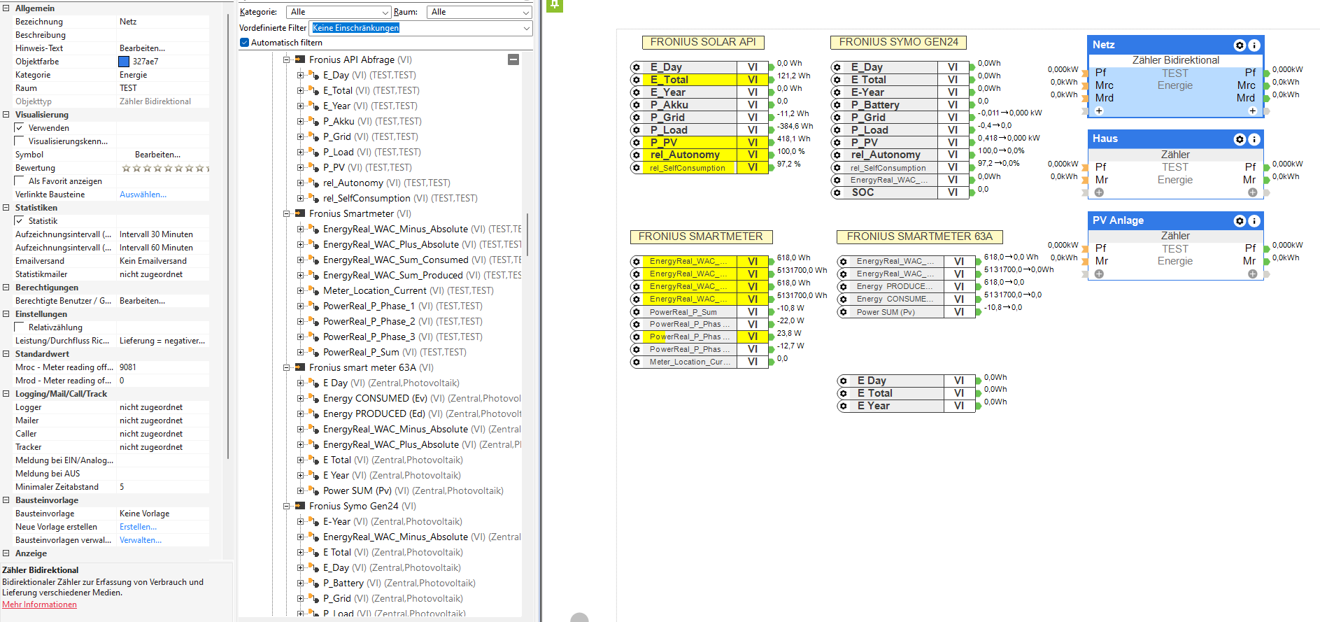

    lt. der API Dokumentation von Fronius erschließen sich mir nicht alle Werte, was genau was sein soll...
    Habe mal eine Tabelle zusammengestellt, was ich vermute, was für steht und in Welcher physikalischen Einheit - BITTE MICH AUSBESSERN, WENN WER FEHLER ENTDECKT
    BEFEHL BESCHREIBUNG Einheit
    "Meter_Location_Current" 0 = Einspeisung ---
    "PowerReal_P_Sum" + = Verbrauch aus dem Netz
    - = Einspeisen ins Netz
    W
    "PowerReal_P_Phase_1" Phase 1 W
    "PowerReal_P_Phase_2" Phase 2 W
    "PowerReal_P_Phase_3" Phase 3 W
    "PowerApparent_S_Sum" ? ?
    "PowerFactor_Sum" ? ?
    "EnergyReal_WAC_Sum_Produced" Gesamt - Einspeisen ins Netz Wh
    "EnergyReal_WAC_Sum_Consumed" Gesamt - Verbrauch aus dem Netz Wh
    "EnergyReactive_VArAC_Sum_Produced" ? ?
    "EnergyReactive_VArAC_Sum_Consumed" ? ?
    "EnergyReal_WAC_Plus_Absolute" Gesamt - Verbrauch aus dem Netz Wh
    "EnergyReal_WAC_Minus_Absolute" Gesamt - Einspeisen ins Netz Wh
    "P_PV" aktuelle Produktion der Anlage Wh
    "P_Akku" ? ?
    "P_Grid" aktueller Bezug aus dem Netz Wh
    "P_Load" aktueller Verbrauch (Verbraucher) Wh
    "SOC" ? ?
    "rel_SelfConsumption" aktueller Prozentanteil Eigenverbrauch %
    "rel_Autonomy" aktueller Prozentanteil Autarkie %
Ansichten: 9115
Größe: 249,8 KB
Ansichten: 10526
Größe: 38,0 KB
    Vielleicht kann mir jemand von euch aufschlüsseln, welcher VI für was genau ist und an welchen Eingang, bei welchem Zähler, er hingehört...​​
    Danke im Voraus
    lg HannSchuach

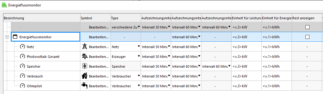

  • Philipp!
    • 05.06.2021
    • 105

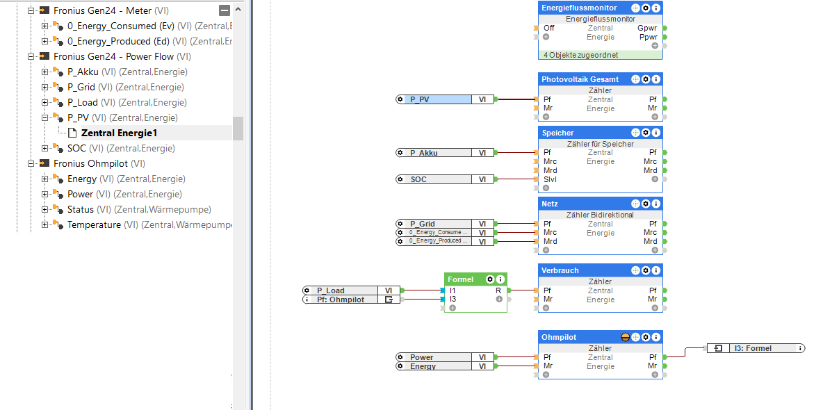

    Servus,
    hier meine Umsetzung, einfach weglassen was du nicht benötigst
    VI_Fronius Gen24 - Power Flow
    <?xml version="1.0" encoding="utf-8"?>
    <VirtualInHttp Title="Fronius Gen24 - Power Flow_Forum" Comment="" Address="http://192.168.1.90/solar_api/v1/GetPowerFlowRealtimeData.fcgi" PollingTime="10">
        <Info templateType="2" minVersion="14000328"/>
        <VirtualInHttpCmd Title="P_Load" Comment="" Check="&quot;P_Load&quot; :\v" Signed="true" Analog="true" SourceValLow="0" DestValLow="0" SourceValHigh="1000" DestValHigh="1" DefVal="0" MinVal="-10000" MaxVal="10000" Unit="&lt;v.3&gt;kW"/>
        <VirtualInHttpCmd Title="P_Akku" Comment="" Check="&quot;P_Akku&quot; :\v" Signed="true" Analog="true" SourceValLow="0" DestValLow="0" SourceValHigh="1000" DestValHigh="1" DefVal="0" MinVal="-10000" MaxVal="10000" Unit="&lt;v.3&gt;kW"/>
        <VirtualInHttpCmd Title="P_Grid" Comment="" Check="&quot;P_Grid&quot; :\v" Signed="true" Analog="true" SourceValLow="0" DestValLow="0" SourceValHigh="1000" DestValHigh="1" DefVal="0" MinVal="-10000" MaxVal="10000" Unit="&lt;v.3&gt;kW"/>
        <VirtualInHttpCmd Title="P_PV" Comment="" Check="&quot;P_PV&quot; :\v" Signed="true" Analog="true" SourceValLow="0" DestValLow="0" SourceValHigh="1000" DestValHigh="1" DefVal="0" MinVal="-10000" MaxVal="10000" Unit="&lt;v.3&gt;kW"/>
        <VirtualInHttpCmd Title="SOC" Comment="" Check="&quot;SOC&quot; :\v" Signed="true" Analog="true" SourceValLow="0" DestValLow="0" SourceValHigh="100" DestValHigh="100" DefVal="0" MinVal="-10000" MaxVal="10000" Unit="&lt;v.1&gt;%"/>
    </VirtualInHttp>​

        Hi, ja die Werte passen gut zusammen. Da der Abfragezyklus in Loxone höher ist, gibt es immer eine leichte Verzögerung zum Solarweb.
        In der Formel wird der Wert von P_Load invertiert und der vom Ohmpilot abgezogen, da ich diesen separat anzeige im Energieflussmonitor.

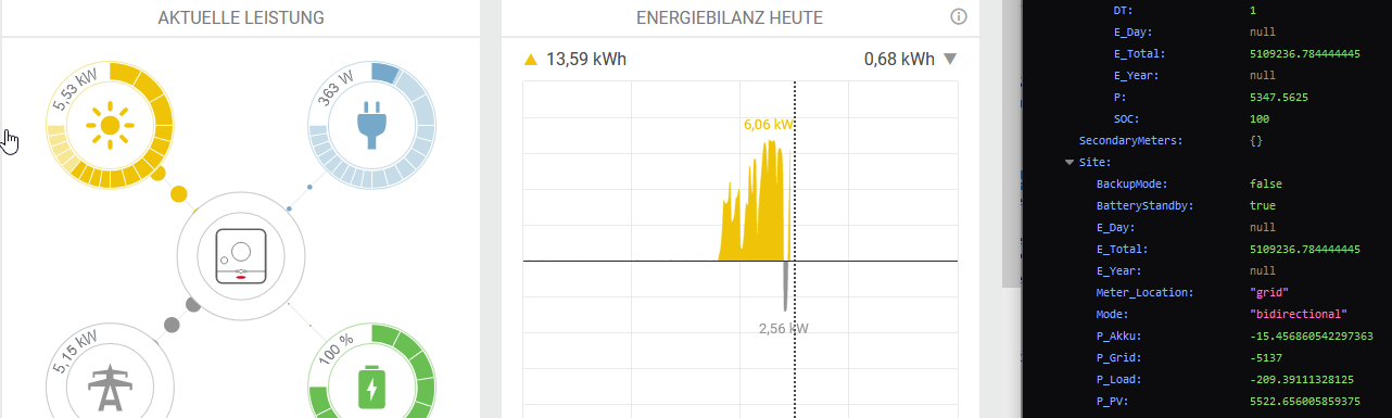

            Warum ist P_Load (was ja der Stromverbrauch im Haus sein soll) über die API immer niedrgier als über die Fronius web app:
            Klicke auf die Grafik für eine vergrößerte Ansicht  Name: grafik.png Ansichten: 0 Größe: 238,3 KB ID: 401501
            Was mach ich falsch?
            Über Tipps wäre ich sehr dankbar!
