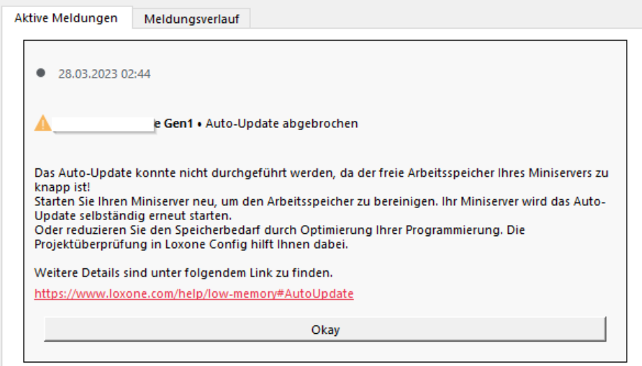

    Autoupdate Speicher Gen 1
    ich habe das Problem, dass jetzt öfter mein GEN1 Miniserver meldet, dass er zu wenig Hauptspeicher hat.
    Was kann ich hier machen?
    Mein Gen 1 hat 69% Auslastung
    Mein Gen 2 hat 77% Auslastung
Name: 2023-04-07 22_12_39-KNX Loxone.png
Ansichten: 282
Größe: 135,3 KB
    Herzlichen Dank!
    Logol01
    Stromstecker ziehen.

      DANKE - hatte den mal Neugestartet über die Config und hatte nix gebracht.
      Habe jetzt mal stromlos gemacht und wieder angeschaltet.
      Hoffen wir mal, dass der Fehler dadurch gefixt ist.

        Habe das selbe Problem seit einiger Zeit (ca. vor 1 Monat das erste Mal aufgetreten - Gen1: 68% / Go Gen2: 35%). Ich mach den Miniserver Gen1 immer Stromlos dann war es wieder weg. Es kommt die Meldung aber immer nur für meinen Miniserver Gen1. Hab mit meinen beiden eine Gateway-Client System! Meldung kommt ca. 1 mal pro Woche!
