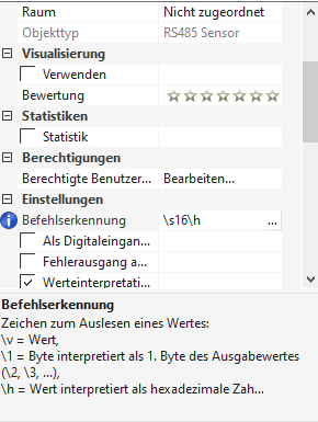

    ich brauch hilfe bei der Befehlserkennung ich bekomme es einfach nicht hin ich möchte gerne den Batterie Status von meinem Speicher abrufen.
    und brauch dafür zwei HEX werte das sind nach Position 16 die "09 58"
    hab schon versuch mit \s16\v und auch \s16\h
    wenn ich versuche das mit \s16\v zu erkennen wird nur 958146 erkannt und die 0 wird gekürzt oder wenn ein Buchstabe da ist wird nur von Buchstabe zu Buchstabe erkannt.

    Hallo, ich habe keine RS485 in Loxone eingebunden, daher kann es gut sein, dass mein Lösungsvorschlag viel zu kompliziert ist
    Beispiel:
    Du legst für jede Zahl einen Sensor an, also insgesamt 4 Sensoren.
    Befehlserkennung Sensor 1: \s16\1
    Befehlserkennung Sensor 2: \s17\1
    Befehlserkennung Sensor 3: \s18\1
    Befehlserkennung Sensor 4: \s19\1
    So bekommst Du den ASCII Wert von der entsprechenden Zahl.
    Über die Korrektur im Sensor kannst Du den Wert in die entsprechende Zahl umwandeln.

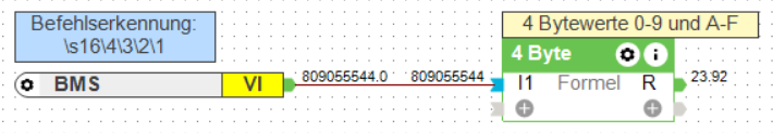

        Die Befehlserkennung wäre dann
        \s16\4\3\2\1
        Die Formel für 0958
        (((((INT(I1/2^24))-55)*(INT(LOG((INT((INT(I1/2^24))-48)*0.9+1)))))+(((INT(I1/2^24))-48)*(1-INT(LOG((INT((INT(I1/2^24))-48)*0.9+1))))))*2^12)+(((((INT((I1-INT(I1/2^24)*2^24)/2^16))-55)*(INT(LOG((INT((INT((I1-INT(I1/2^24)*2^24)/2^16))-48)*0.9+1)))))+(((INT((I1-INT(I1/2^24)*2^24)/2^16))-48)*(1-INT(LOG((INT((INT((I1-INT(I1/2^24)*2^24)/2^16))- 48)*0.9+1))))))*2^8)+(((((INT((I1-INT(I1/2^16)*2^16)/2^8))-55)*(INT(LOG((INT((INT((I1-INT(I1/2^16)*2^16)/2^8))-48)*0.9+1)))))+(((INT((I1-INT(I1/2^16)*2^16)/2^8))-48)*(1-INT(LOG((INT((INT((I1-INT(I1/2^16)*2^16)/2^8))-48)*0.9+1))))))*2^4)+((((I1-INT(I1/2^8)*2^8)-55)*(INT(LOG((INT((I1-INT(I1/2^8)*2^8)-48)*0.9+1)))))+(((I1-INT(I1/2^8)*2^8)-48)*(1-INT(LOG((INT((I1-INT(I1/2^8)*2^8)-48)*0.9+1))))))

          hab mir jetzt für jeden einen Sensor Eingang gebaut und Wandel das ganze in Ascii um und von da aus in Dezimal. Musste mir noch was bauen für falsche Werte konnte das aber noch nicht richtig testen.
          Die 0958 ist in HEX und muss von dort aus in Dezimal 2392 und dann noch Multipliziert mit 0,01 ist dann 23,92 Prozent. Vllt ist mein Lösungsansatz etwas kompliziert......

            Genau das macht doch das Beispiel in Bild 1 von Post 3 mit den Einstellungen von Post 4
            Wenn Du dann die Formel noch mit dem Faktor 0.01 erweiterst dann ist auch dieser Wunsch erfüllt.
            Angepasste Formel
            ((((((INT(I1/2^24))-55)*(INT(LOG((INT((INT(I1/2^24))-48)*0.9+1)))))+(((INT(I1/2^24))-48)*(1-INT(LOG((INT((INT(I1/2^24))-48)*0.9+1))))))*2^12)+(((((INT((I1-INT(I1/2^24)*2^24)/2^16))-55)*(INT(LOG((INT((INT((I1-INT(I1/2^24)*2^24)/2^16))-48)*0.9+1)))))+(((INT((I1-INT(I1/2^24)*2^24)/2^16))-48)*(1-INT(LOG((INT((INT((I1-INT(I1/2^24)*2^24)/2^16))- 48)*0.9+1))))))*2^8)+(((((INT((I1-INT(I1/2^16)*2^16)/2^8))-55)*(INT(LOG((INT((INT((I1-INT(I1/2^16)*2^16)/2^8))-48)*0.9+1)))))+(((INT((I1-INT(I1/2^16)*2^16)/2^8))-48)*(1-INT(LOG((INT((INT((I1-INT(I1/2^16)*2^16)/2^8))-48)*0.9+1))))))*2^4)+((((I1-INT(I1/2^8)*2^8)-55)*(INT(LOG((INT((I1-INT(I1/2^8)*2^8)-48)*0.9+1)))))+(((I1-INT(I1/2^8)*2^8)-48)*(1-INT(LOG((INT((I1-INT(I1/2^8)*2^8)-48)*0.9+1)))))))*0.01
