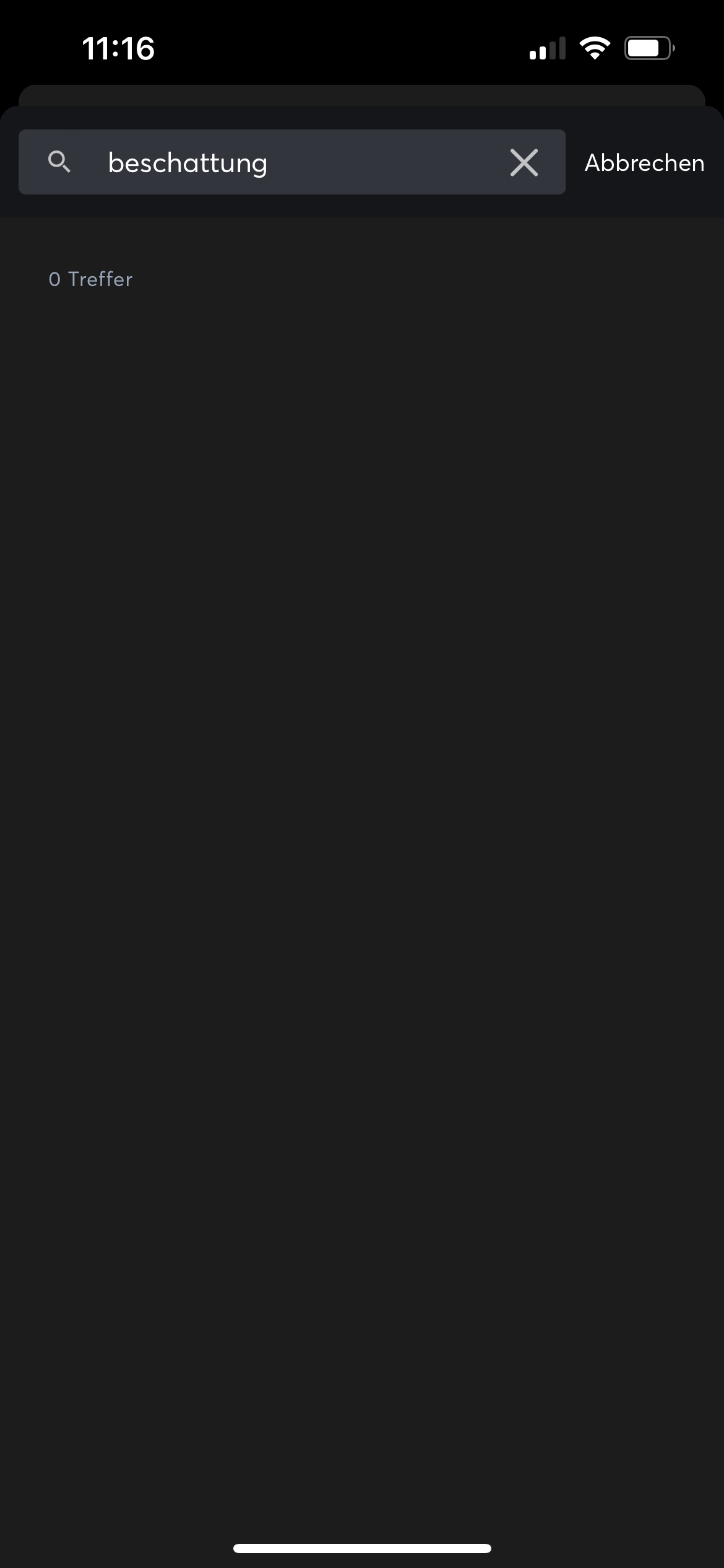

    ich bin Endkunde und kenne mich nicht mit der Programmierung etc. aus. Ich benutze lediglich die Loxone App, bisher seit knapp 5 Jahren reibungslos. (sowohl Apple als auch Android)
    Am Wochenende erhielt mein Miniserver ein Update auf 14.0.3.28.

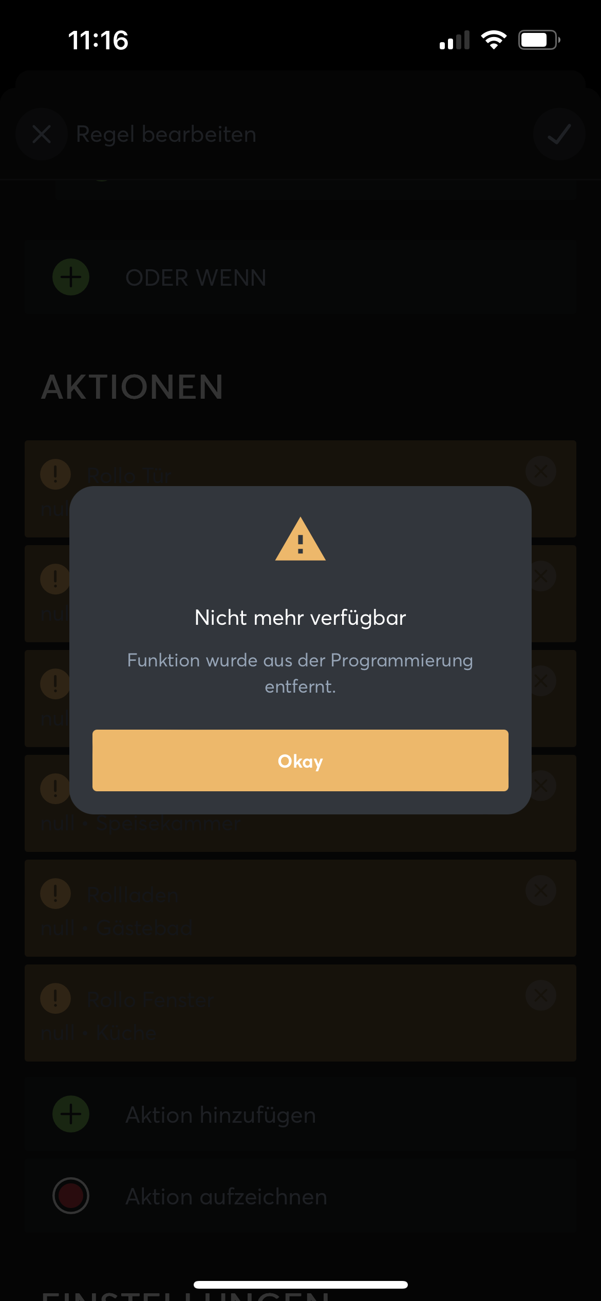

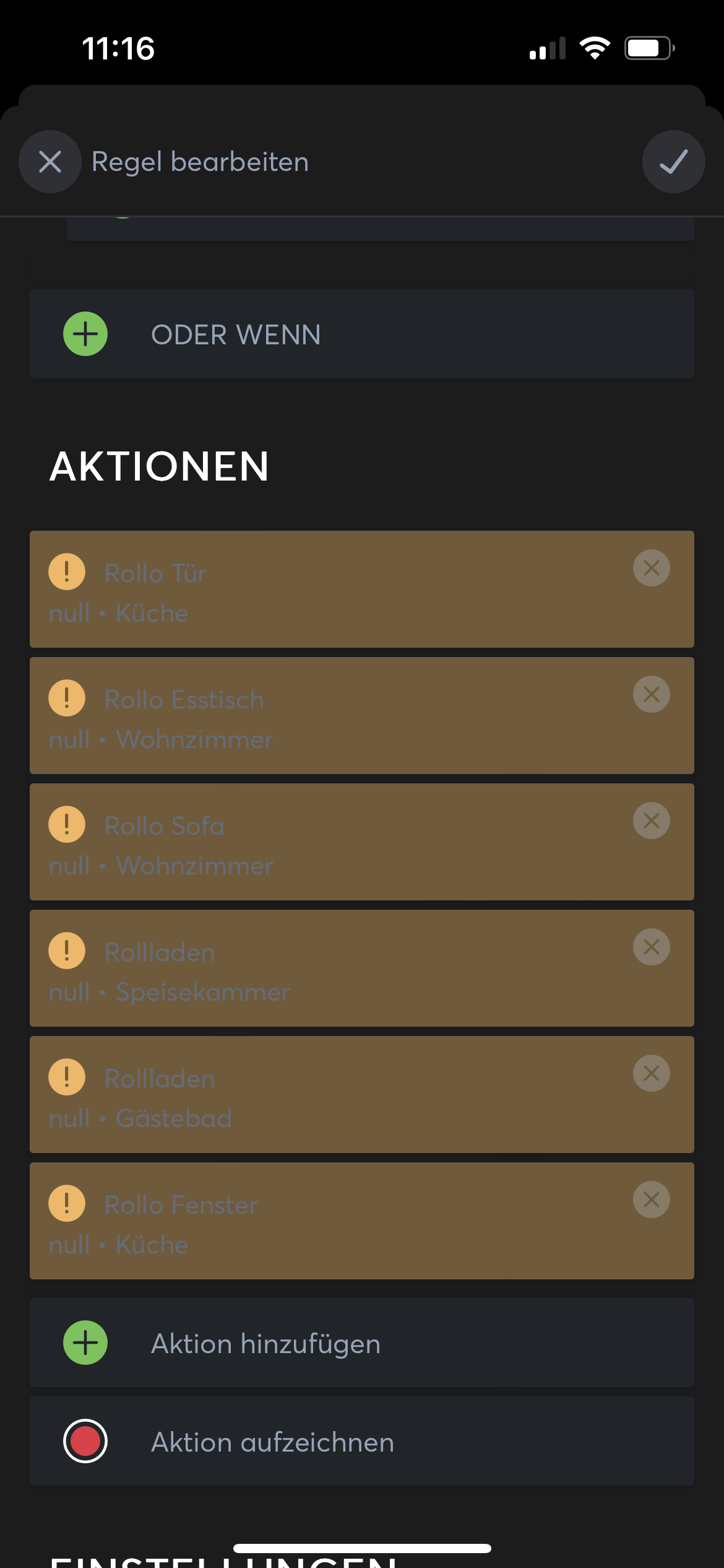

    Seit dem sind all meine gespeicherten Vorgänge im Automatik-Designer nicht mehr richtig bzw. gar nicht mehr verfügbar.
    Speziell möchte ich einfach nur zu einer bestimmten Uhrzeit meine Rollläden schließen, aber es wird mir angezeigt, dass die „Funktion aus der Programmierung entfernt wurde“. Ich soll über ein Freitext-Suchfeld nun die Aktion neu hinzufügen.
    Leider findet er keinerlei Begriffe in dem Suchfeld, sodass ich keine neue Regel erstellen kann. (Beschattung, Beleuchtung etc.)
    Könnte mir evtl. jemand weiterhelfen bitte, dass ich mir wieder automatische Vorgänge einrichten kann?

    Es kann sein das ein Update auf einen älteren Stand übernommen wurde und die Config nicht vom MS rückgespeichert wurde
    Oder die Bausteine wurden verändert evtl. auch die Berechtigung dazu
    Funktioniert die Aktion komplett neu anzulegen?

      Ich glaube du hast hier den Fehler, der mit der Public Beta 14.1 gefixed wurde
      Schau mal in das Changelog unter BG-I22316
