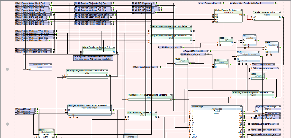

        Ich habe ein ziemliche umständliche Lösung (Programmierung sieht grauenhaft aus) erstellt. Diese bildet zwei Szenarien ab:
        1. Haus verlassen = Status abwesend --> es wird geprüft, ob irgendein Fenster geöffnet ist --> Wenn ja, LED im Taster blinkt und Alarm kann nicht scharf gestellt werden
        2. Nacht Alarm = Status anwesend --> es wird geprüft ob ein Fenster geöffnet/gekippt ist. Bei dieser Prüfung ignoriert die Logik den "gekippt Zustand" des Fenster im Schlafzimmer und stellt scharf, falls nur dieses gekippt ist. Ist ein anderes gekippt oder irgend eines ganz geöffnet, lässt sich die Anlage wiederum nicht scharf stellen --> Status-LED für Alarm bleibt rot
        Heute würde ich die komplizierte Logik wohl über einen zusätzlichen Alarmbaustein lösen, welcher mir offene Kontakte anzeigt. Wenn ich denn mal Zeit habe, werde ich das umbauen.
        Die Logik beruht einfach auf der Prüfung der Zustände der Kontakte und des Status und lässt nach Prüfung eben eine Scharfschaltung zu oder nicht.
        Weitere Funktionen sind dann noch das zeitversetzte herunterfahren von "Stromfressern" bei Abwesenheit, Aktivierung der Storenautomatik, etc.
        und - jetzt aber bitte nicht schlagen - so sieht das aus:
Ansichten: 1635
Größe: 94,8 KB
        Wie gesagt, Programmierung ein graus, aber es funzt ...

          Thomas M. kommentierte
          Es schaut so schrecklich aus, dass ich es liken musste

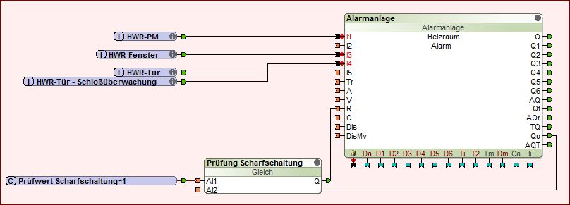

                Ok, das mit dem Schalter hatte ich vorher überlesen/übersehen, sorry.
                Was meinst du mit "offene Kontakte", meinst du "Qo"?
                • Pio435
                  • 127

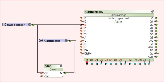

                  Ja, allenfalls könnte man auch über AQT-Prüfungen vornehmen ...
                    Ich glaube, das mit Qo war eine gute Idee
                    Ich habs nur mal eben zusammengeworfen und "virtuell" getestet -> wenn "Fenster" auf, kann ich den Schiebeschalter im Alarmbaustein nicht aktivieren, der springt gleich wieder zurück. Wenn "Fenster" zu, kann ich aktivieren, wenn das Fenster dann aufgeht = Alarm.
Ansichten: 1593
Größe: 36,2 KB
                    Toooolll Nachher mal testen, ob das dann auch wirklich alles so geht.
                    Oder seht ihr so schon einen Fehler/Problem?
                    Kann ich mit AQT irgendwie noch ein Text ausgeben o.ä.?
                      So, mein erster Versuch hatte dann doch noch ein Fehler. Hatte nicht bedacht das ich mit Fenster auf (bei scharf) die Anlage dann wieder deaktiviere
                      Hab es also noch mal angepasst und nun funktioniert es wie es soll. Wenn eine Tür nicht abgeschlossen ist, oder ein Fenster auf ist, ist keine Scharfschaltung möglich. Ist alles ok und die Anlage aktiv und dann geht die Tür oder das Fenster auf, dann geht der Alarm los.
                      Danke für eure Hilfe und das "auf den richtigen Weg bringen"!!!
                      Hier mal die aktuelle Config, falls es mal einer braucht.
Ansichten: 1627
Größe: 43,5 KB

                        Blöde Frage ... Du vergleichst Qo mit 1 und wenn das zutrifft gibts 1 auf R. Also wenn Qo=1 ist dann ist R=1 und wenn Qo=0 dann ist R=0. Wäre genau das Gleiche wenn du Qo einfach mit R verbindest
                        Jor... stimmt... wo du das so sagst aber warum einfch, wenn es auch kompliziert geht
                        Wenn du noch zu wenig Logik und Konstanten hast, ist dein Weg perfekt
                        Wollte nur nachfragen ob das irgendeinen wirklichen Grund hat.
