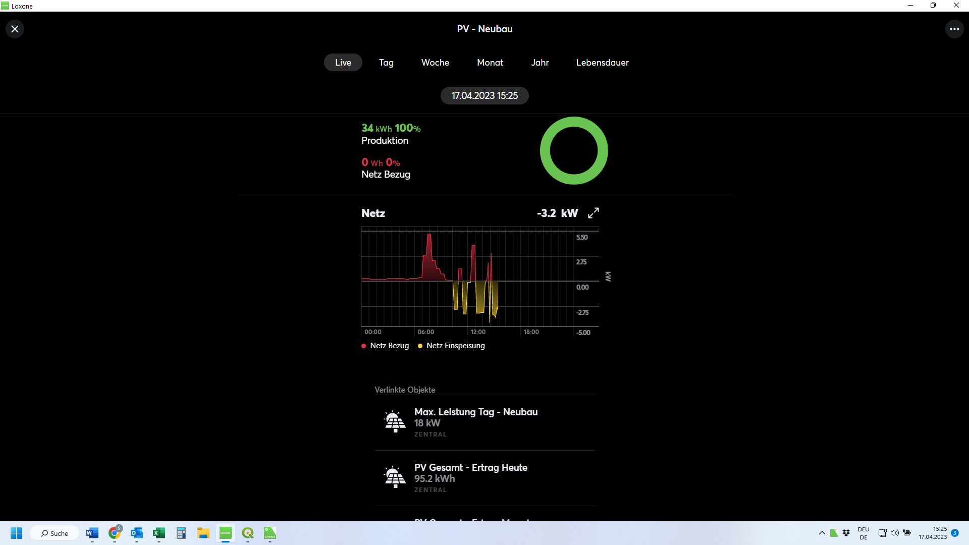

    Hallo! Habe leider ein Problem bei meinem Energieflussmonitor!
    In der Live Ansicht zeigt der Energieflussmonitor den Netzbezug ganz normal an.
Ansichten: 343
Größe: 141,3 KB
    Sobald ich mir die Statistiken ansehe habe ich diese Daten leider nicht mehr zur Verfügung :
    Es fehlt nur der Netz-Bezug, alle anderen Daten sind vorhanden.
Ansichten: 210
Größe: 132,4 KB
    Weder die Tage noch Wochen usw.
Ansichten: 216
Größe: 295,2 KB
    In der Lox Config, siehe Baustein rechts in der Mitte (Netz-Neubau) zeigt der Zählerbaustein bidirektional auch im Parameter Rdc 0,00kWh an.
    Ich habe einen 2. Zähler im Altbau mit einer 2. PV Anlage, die ist komplett gleich konfiguriert, und arbeitet ganz normal!
    Kann das sein das dies ein Bug ist? Wenn ich den Zählerbaustein lösche und neu einsetzte sind alle meine Statistiken dahin, oder?
