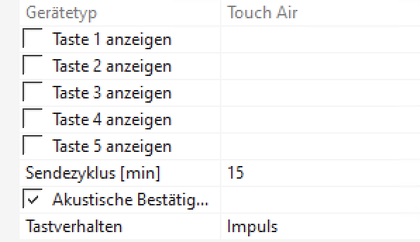

    ich habe hier 3x nano IO Air und 1x TOUCH for nano.
    Ich wollte nun 2 nano IO Air für 2 Rolläden verwenden und den dritten fürs Licht im gleichen Raum, funktioniert via App auch schon alles.
    Ich dachte man steckt nun den TOUCH for nano auf einen nano IO Air und belegt die Tasten dann entsprechend., also die 3 für Licht an /aus,
    1 und 4 sowie 2 und 5 ür die beiden Rolläden jeweils auf und ab.
    Will heissen: die 5 Tasten steuern die beiden Rolläden und das Licht.
    Gut, die Taste 3 fürs Licht geht schonmal...nur finde ich nicht heraus wie ich die anderen Tasten in der Konfig ändern und zuordnen kann.
    Kann mir das jemand erklären oder ist das so wie gedacht gar nicht möglich ??
    Vielen Dank für eure Hilfe.
  • tollertenya
    • 20.10.2019
    • 150
    Du solltest den T5 einfach auf die Automatikbeschattungen ziehen können. Dann werden die Tasten automatisch zugeordnet. Da Du aber die Rollladen getrennt haben willst musst Du zuerst in den Eigenschaften des Touch for Nano einblenden lassen. Taste 1 - 5 jeweils anhaken

      Hi
      danke..habs doch noch gefunden ..hatte die Tasten nicht angezeigt bekommen.
      Nun funktioniert es wie gewünscht.
