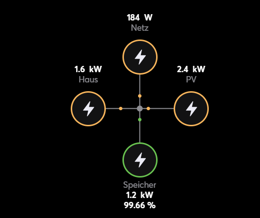

    Guten Tag zusammen,
    ich habe ein Problem in der Visualisierung des Energieflussmonitors. Miniserver Gen1 - Version 14.0.3.28, Webinterface-Version 13.1.5.
    Im folgenden Screenshot werden werden 184 Watt vom Netz gezogen und die PV liefert 2,4 kW.
    Bei beiden Zählern wandert der orange Punkt von innen nach außen. Eigentlich sollten die Punkte von außen nach innen wandern und sowohl das PV-Symbol, als auch der Punkt grün sein.
    Bei den Zählern vom Haus und Speicher passt alles:
    Config sieht wie folgt aus: (Werte weichen von Visualisierung ab)
    Beim Netzzähler ist die Lieferung= positiver Wert / Verbrauch= negativer Wert eingestellt.

    Vielleicht hat ja irgendjemand eine Idee was hier falsch läuft. Oder handelt es sich vielleicht um einen Bug?!

    hast du im Energieflussmonitor die PV Anlage auch als solche konfiguriert ?

      Hi, wo kann man das machen? Ich habe für die PV einen bidirektionalen Zähler angelegt.

        in den Einstellungen des EFM - du musst Erzeuger einstellen - siehe auch die Doku zum Baustein von loxone

          Super, vielen Dank, Problem gelöst. Hab ich total übersehen.
