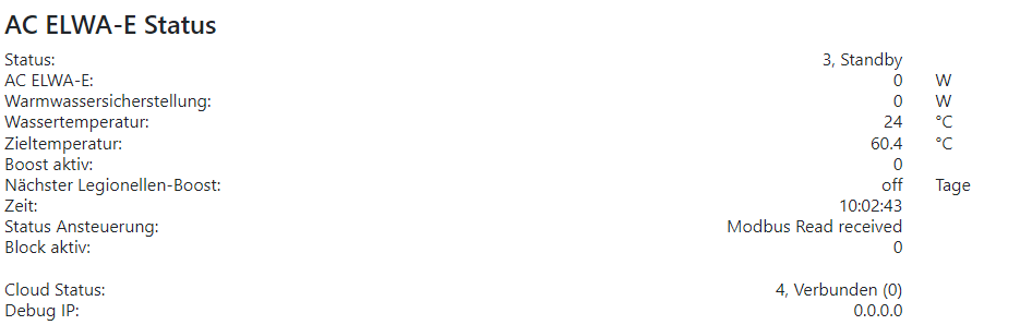

    ich habe einen Fronius Symo Gen 24+ Wechselrichter, einen Fronius SmartMeter und als Überschussverbraucher einen modulierenden Heizstab bis 3kW (von my PV) und nun auch eine Wallbox bzw. ein intelligentes Ladekabel um genau zu sein von go-e.
    Der Heizstab kann mit dem Fronius SmartMeter kommunizieren und wurde bis dato über den SmartMeter der Überschuss in den Puffer geladen.
    Das intelligente Ladekabel kann das nicht weswegen ich mich nun mit dem Energiemanger beschäftige.
    Grundsätzlich sollte es ja kein Problem sein, weil ich im Loxone alle Geräte einbinden kann.
    Leider bekomme ich es nicht hin und deswegen nun dieser Beitrag. Hat vielleicht wer dieselbe Kombination und kann mir helfen, wie ich das richtig konfiguriere?
    Falls nein, ich stelle hier mal Screenshots ein, wie ich es konfiguriert habe und vielleicht sieht jmd. den Fehler und komme ich so drauf
    Sowohl für den Heizstab als auch für das intelligente Ladekabel habe ich die Modbus-Vorlage aus der Loxone Library (https://library.loxone.com/detail/my...-e-75/overview bzw. https://library.loxone.com/detail/go...r-330/overview) verwendet und die lokale IP vergeben!

    Wie man hier sieht, wäre ein Überschuss von über 5 kW vorhanden, der aber weder in den Heizstab noch in das Elektroauto geladen wird:

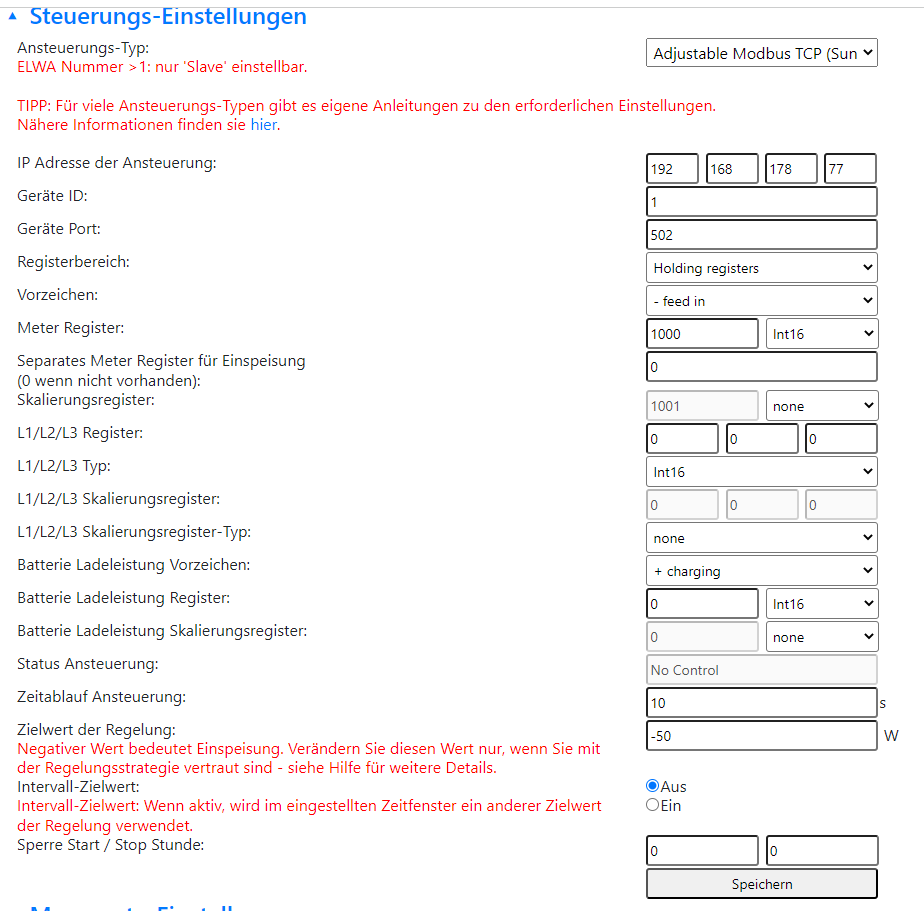

    So siehts in den Elwa-E Steueerungseinstellungen aus:
Ansichten: 940
Größe: 76,0 KB

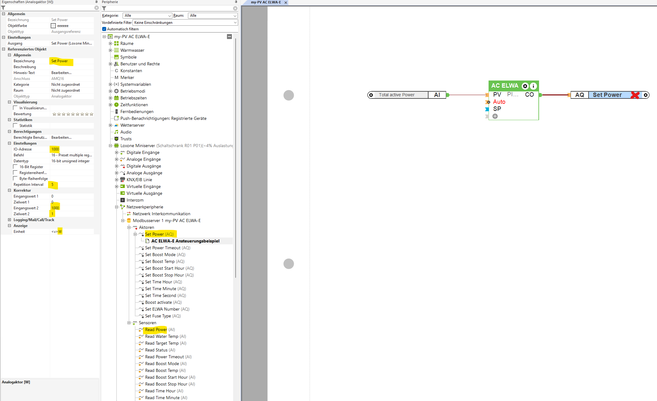

        Hallo Alex,
        danke für Deine Rückmeldung.

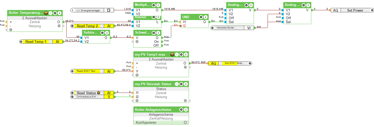

        Ich habe es jetzt mal nur mit einem Verbraucher versucht, dem Heizstab.
        Das mit der LiveView habe ich versucht und dort würde es für mich auch so aussehen, als ob es klappt, oder?
Ansichten: 841
Größe: 17,1 KB
ID: 390143​Es sind 4,4 kW verfügbar, der Heizstab kann 3 verarbeiten und links vom AQ kommen diese 3 an. Habe ich das richtig interpretiert?

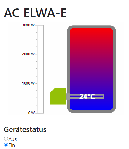

        Das Problem ist, wenn ich auf die Web-View gehe, dann kommt dort nichts an, obwohl er den Modbus Read erfasst:
Ansichten: 906
Größe: 18,0 KB
ID: 390144​​ Klicke auf die Grafik für eine vergrößerte Ansicht
Ansichten: 793
Größe: 22,8 KB
        Ich habe den Digitalaktor mit der gelb hinterlegten Adresse verknüpft - liegt vielleicht hier der Fehler?
Ansichten: 808
Größe: 202,8 KB
        Danke für Deine / Eure Unterstützung!
        Daniel

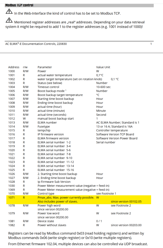

          • 4612
          Du brauchst das 1000er zum Schreiben laut Musterbeispiel und das kann man auch schreiben - R/W
          Achtung die Leistung musst du in W umrechnen bzw. skalieren
Ansichten: 1087
Größe: 166,2 KB
          Die tatsächliche Leistung würde ich noch an den Energiemanager hängen.
          Die Gemini kannst du auch testen:
          go-e Gemini - LoxWiki - LoxWiki (atlassian.net)
          Zuletzt geändert von AlexAn; 05.05.2023, 11:50.

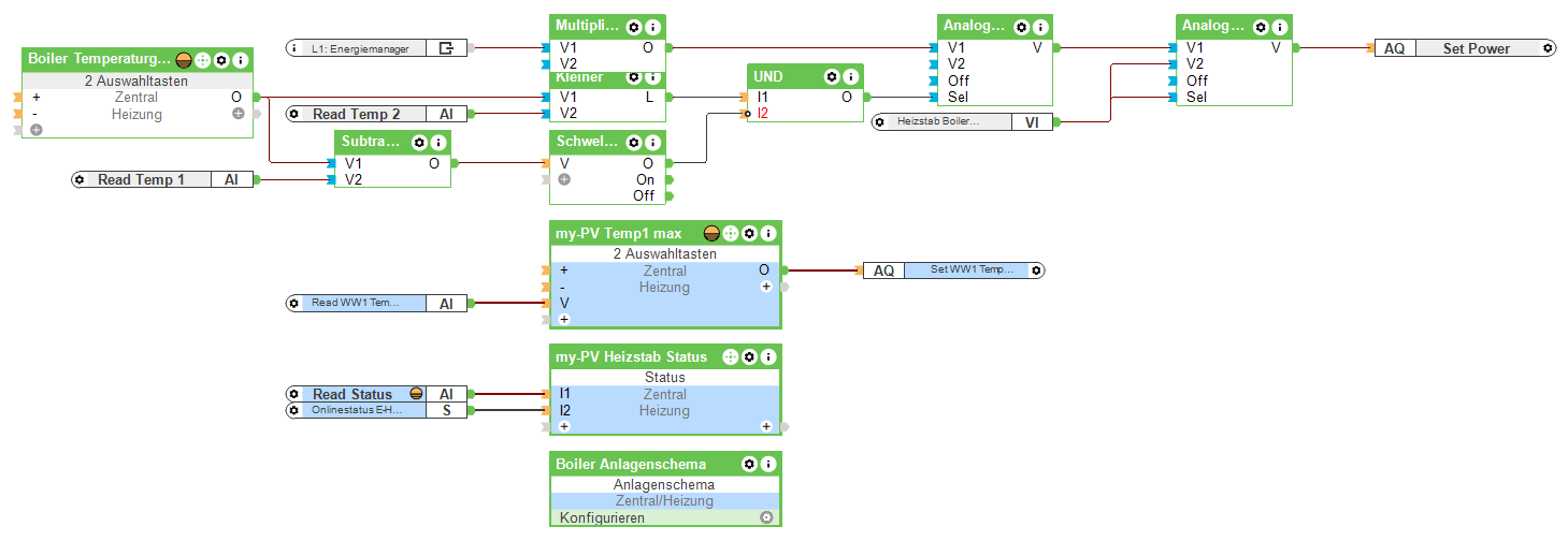

            Nun empfiehlt MyPV ja die Verwendung des PID-Reglers.
            Ich habe mir die entsprechende Vorlage bei MyPV heruntergeladen und mit dem Energiemanager verbunden.
            Allerdings schaltet der PID-Regler den Heizstab nicht.
            Habe ich hier etwas vergessen oder muss noch etwas zusätzlich konfiguriert werden?
Ansichten: 555
Größe: 73,9 KB

            • yaUser
              yaUser kommentierte
              Alles klar, dann lasse ich den PID Regler einfach weg; so funktioniert es ja auch schon.
              Ich war nur irritiert, da MyPV den ja empfiehlt.
              Danke für die Rückmeldung.
              2 Regelsysteme arbeiten teilweise gegeneinander
