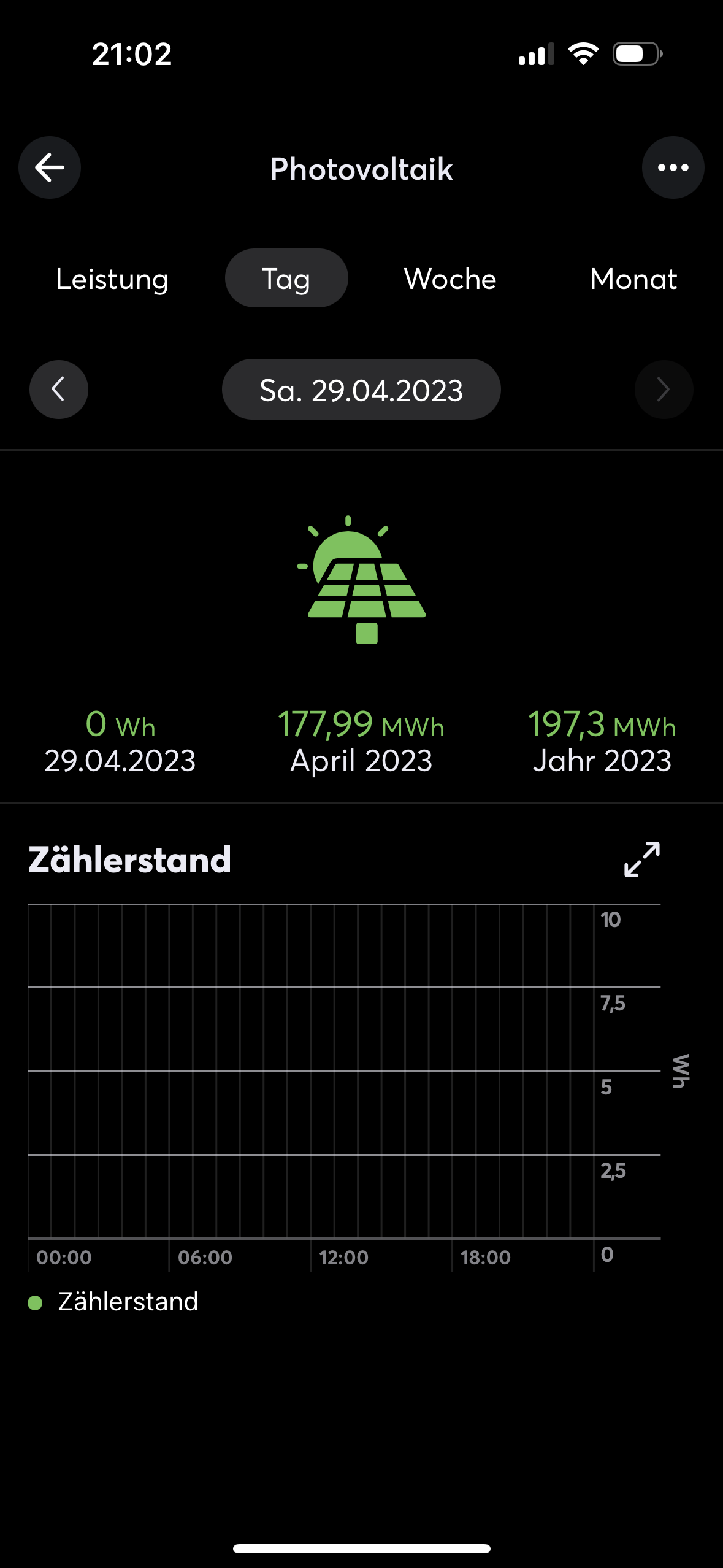

    Hi zusammen,

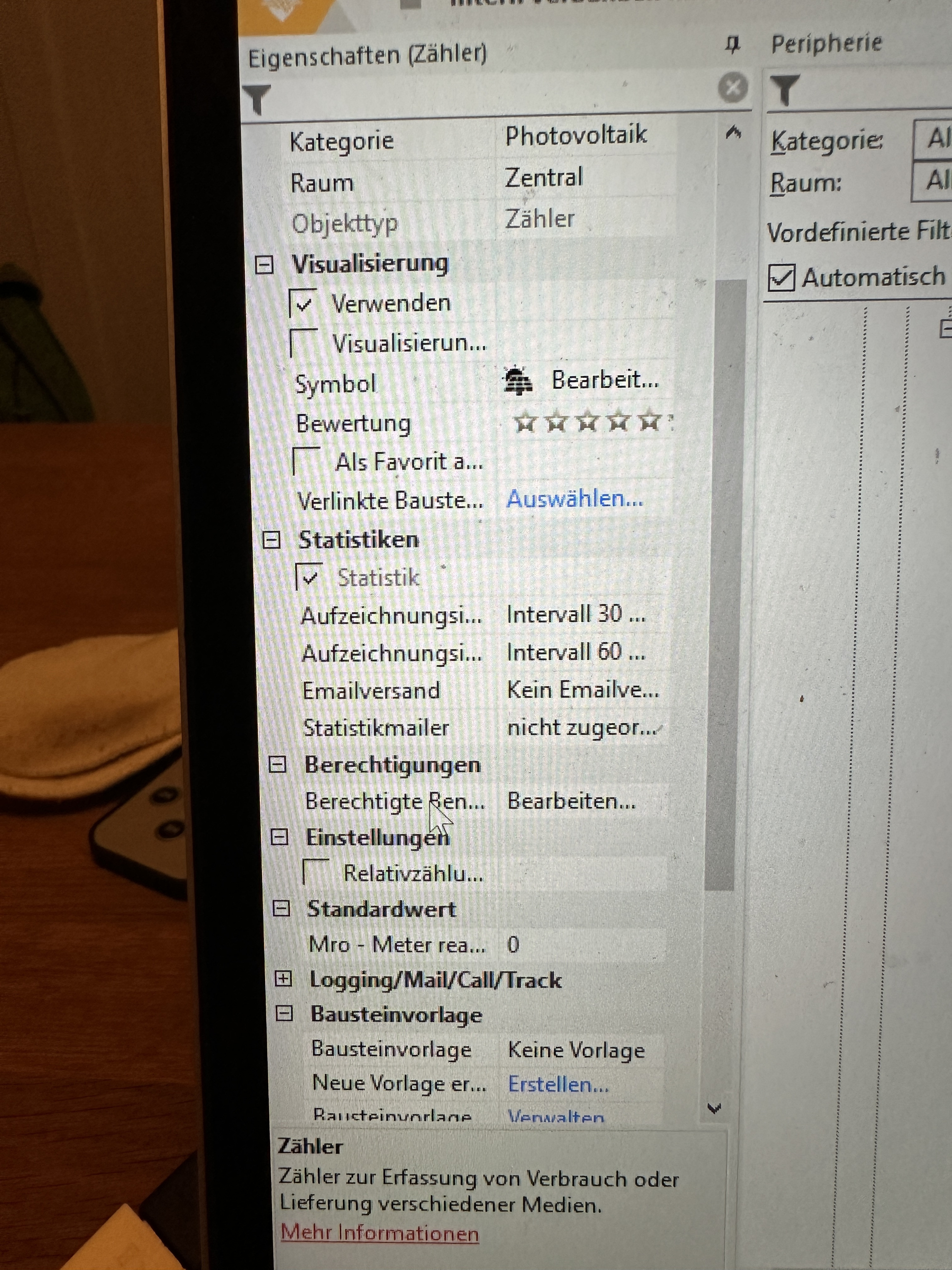

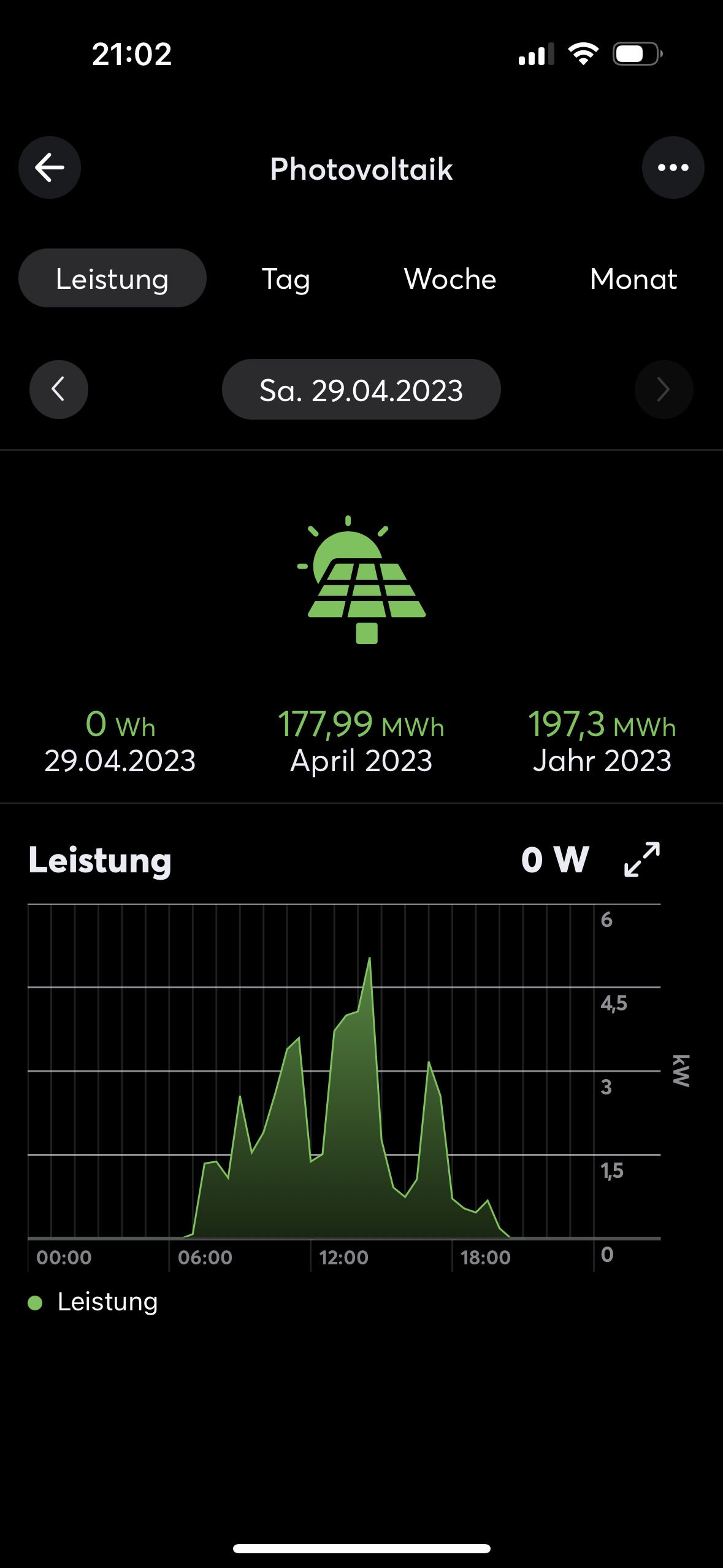

    Habe seit einiger Zeit ein Problem mit dem Photovoltaik Baustein.
    Er zeigt zwar die Live Daten richtig an (Bild1)
Name:
Ansichten: 0
Größe: 152,7 KB

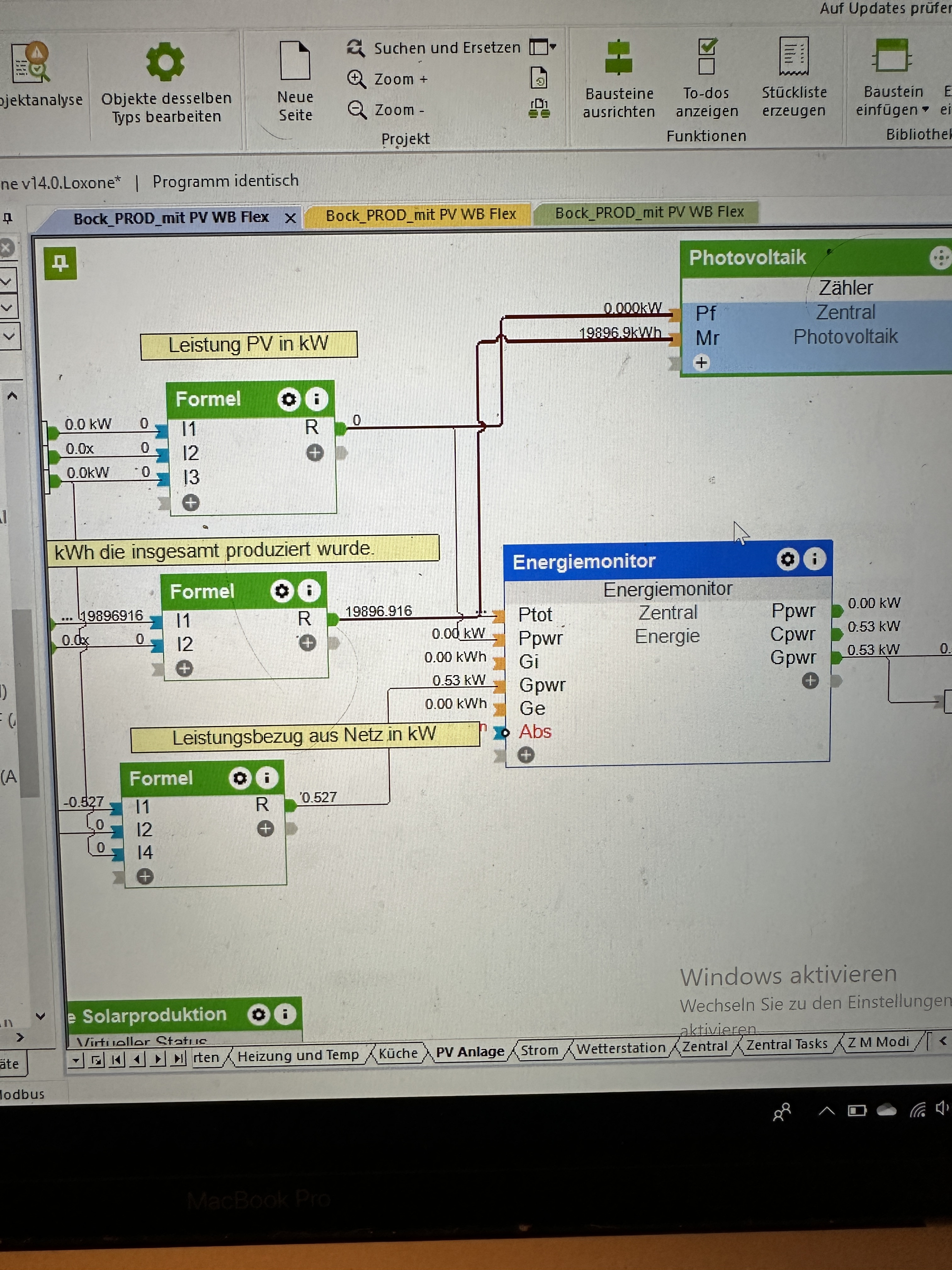

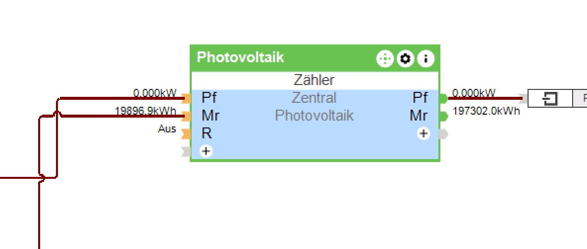

    aber die Historie nicht (Bild2 und 3).
    ​​ Klicke auf die Grafik für eine vergrößerte Ansicht
Name:
Ansichten: 0
Größe: 120,8 KB
ID: 389477 Klicke auf die Grafik für eine vergrößerte Ansicht

    Wisst ihr woran das liegen könnte?
    Kann nicht mehr genau nachvollziehen, was ich geändert habe seit es nicht mehr klappt.
    Jedoch habe ich glaube ich erst seit einer gewissen Zeit den Eingang "Mr" belegt, da ich die insgesamt produzierte kWh ja vom WR erhalte. (Bild4)

    Ich verstehe zudem nicht ganz wie das Häkchen "Relativzählung" (Bild6) funktioniert, resp wann man das setzen muss (trotz Erklärung).

    hallo, ich kann auf den Screenshots nichts erkennen - aber wenn du von deinem WR einen Gesamtzählerstand bekommst darfst du Relativzählung NICHT anhaken
    Hast du den die Statistik Haken auch gesetzt bei den Zählern ?

        solange der Eingang kleiner ist als der Zählerstand des Bausteines (also der Ausgang) zählt der Zähler nicht mehr.
        das lässt sich nur blöderweise nicht ändern , zumindest wüsste ich nicht wie.
        Einzig rücksetzen über den Reseteingang geht - aber dann sind die Statistiken weg
        aber da die Differenz bei dir so enorm ist (Faktor 10) frage ich mich ohnedies ob die was wert sind ?
        Über den Statistik Editor (findest du hier im Forum) lässt sich aber auch vieles hinbiegen (habe Werte über mehrere Monate so korrigiert) - nur mit den aktuellen Werten für dieses Jahr usw gehts nicht ordentlich

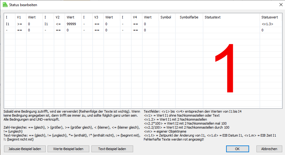

                  Und das Problem ist leider nach kurzer Zeit erneut aufgetaucht. Ich bin mir ziemlich sicher, dass es mit dem "Scale Factor" zu tun hat, den es bei Solaredge gibt.
                  Der Wert "I_AC_Energy_WH" muss ja noch mit dem "I_AC_Energy_WH_SF" Scale Factor verrechnet werden, Formel
                  I1*10^I2/1000
                  Wenn dieser Wert in einem Moment von 0 auf 1 springt, und der Wert I1 nicht genau in der selben Sekunde auch korrigiert, dann kommt ein 10x zu hoher Wert heraus.
                  Während ich in Tat und Wahrheit wirklich 20'265kWh produziert habe, steht im Zähler bei mir 200'855kWh. So hat wohl beim Zählerstand 20'085 genau dieses Problem (Faktor 10) stattgefunden.
                  Kennen die mit Solaredge dieses Problem auch?
                  Mir fallen zwei Lösungsvorschläge ein:
                  A) Anstatt dem effektiven Scale Factor verwende ich in Zukunft einfach immer 0.
                  Wenn dann die Darstellung mal ändern sollte, und die Zahl 10x kleiner angegeben wird und ich mit dem Scale Factor 1 rechnen sollte, dann wird die Aufzeichnung für einen kurzen die Zählung gestoppt bis es dann wieder stimmt.
                  B) Kann man bei diesen Zählern nicht einfach den aktuellen Zählerstand (Anfangszählerstand) mitgeben und dann zählt er einfach mit dem weiter hoch, was er gerade misst?
                  Relativzählung wäre wohl etwas anderes oder?
                  Man musste den Zählerstand nur mit dem Input Pf (Aktuelle Leistung) fortschreiben.
                  Geht das?
                  Danke euch

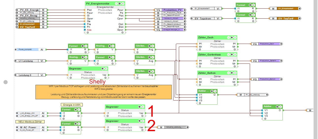

                  • RiverRaid
                    • 337
                    Servus!

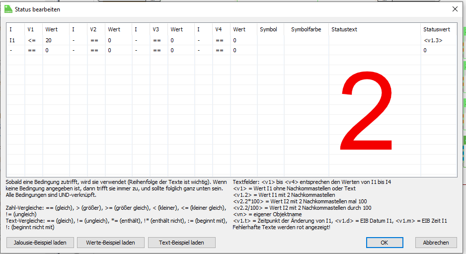

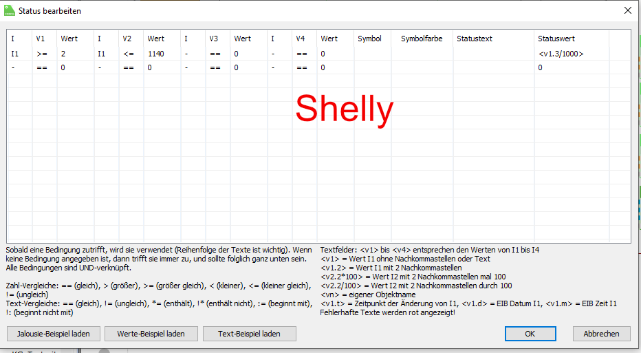

                    radiohead3 Ich habe folgende Filter eingesetzt, um diese Probleme zu vermeiden:
                    Der Analogbegrenzer bei "Power komplett" ist bei mir von 0-7 eingestellt (Anlagengröße 6,82)
                    Bei L1 Leistung (Shelly EM) auf -3000 bis 0 (Anlagengröße 2,7 kWp)
                    Klicke auf die Grafik für eine vergrößerte Ansicht  Name: SE1.png Ansichten: 0 Größe: 120,6 KB ID: 391546 Klicke auf die Grafik für eine vergrößerte Ansicht  Name: SE2.png Ansichten: 0 Größe: 30,2 KB ID: 391544 Klicke auf die Grafik für eine vergrößerte Ansicht  Name: SE3.png Ansichten: 0 Größe: 35,4 KB ID: 391545 Klicke auf die Grafik für eine vergrößerte Ansicht  Name: SE4.png Ansichten: 0 Größe: 35,0 KB ID: 391543
                    Bis jetzt funktioniert es bei mir problemlos.

                    • radiohead3
                      • 10.11.2018
                      • 353
                      Danke. Die Begrenzung bei 1 habe ich begriffen. Den Rest ehrlich gesagt nicht.
                      Habe den Begrenzer im 1 jetzt auch mal umgesetzt.
                      • RiverRaid
                        RiverRaid kommentierte
                        Der 2 ist für den Morbus - Zähler, der hat dasselbe Problem mit dem Timing. Deshalb wenn der mehr als 20 kW liefert => wegfiltern, da falscher wert
