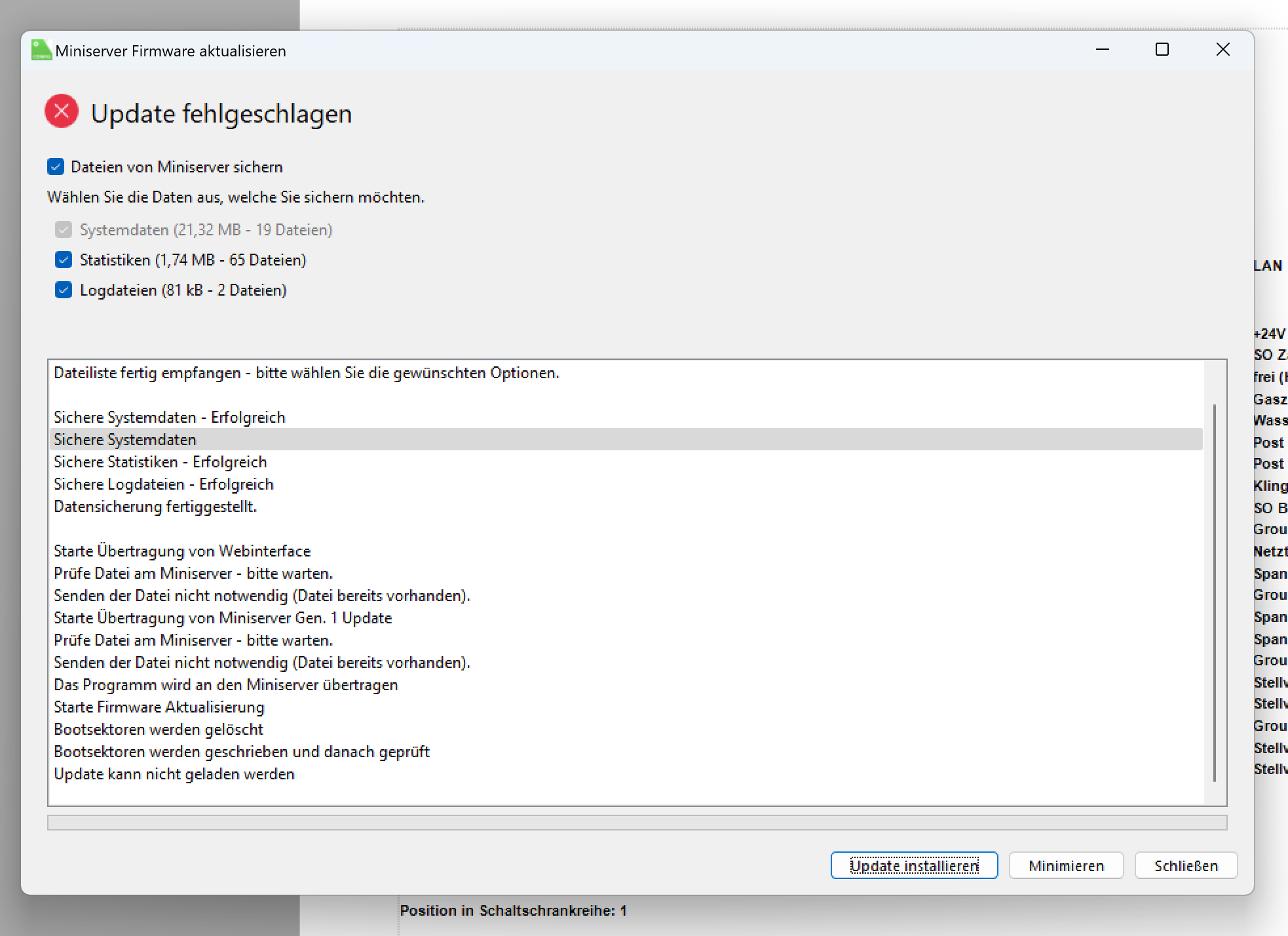

    heute habe ich Loxone Config 14.0.3.28 installiert.
    Anschließend wollte ich noch die Miniserver SW aktualisieren.
    Zunächt läuft alles normal, dann Abbruch, das Ganze sieht folgendermaßen aus.
    Weiß jemand Rat?
    Gruß & Dank. Volker

    Kannst ja mal neu starten, sieht aber nach defekter SD aus

      Reboot hat nichts gebracht. Neue SD Karte formatiert und eingelegt, Update gestartet...
      Läuft!!!
      Dank an Svethi!!!
