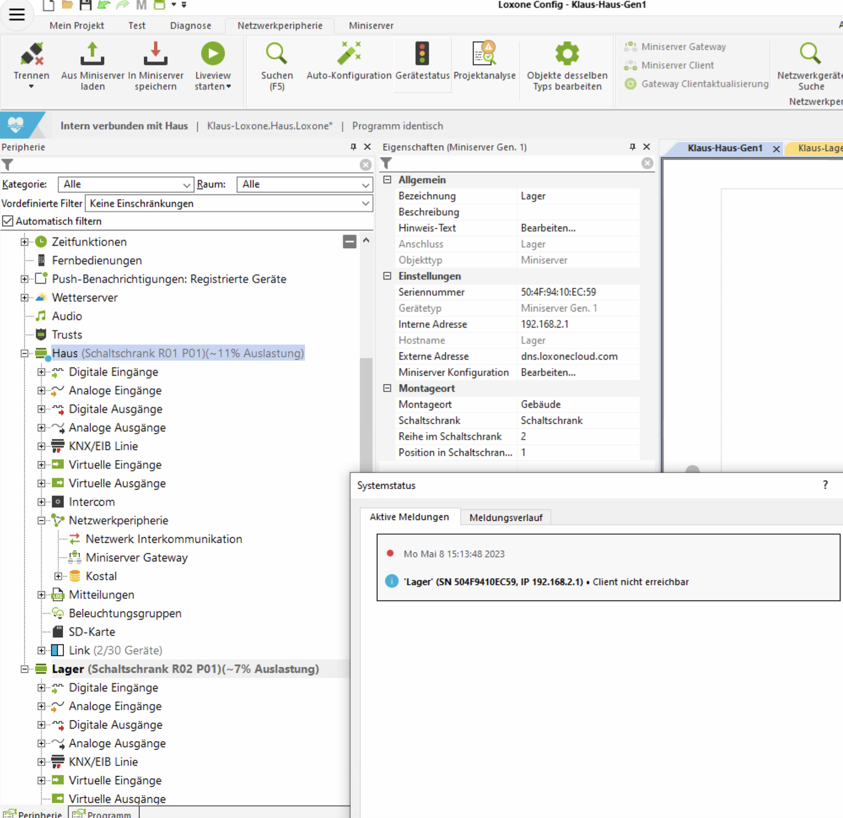

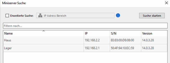

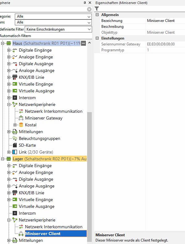

    Ich versuche seit geraumer Zeit vergeblich zwei Miniserver Gen1 in der Version 14.0.3.28 zu Verbinden.

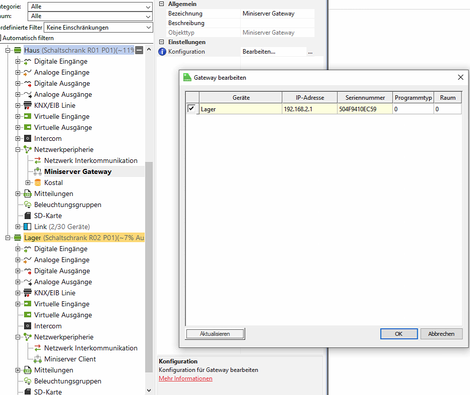

    Bei Miniserver hängen im gleich Subnetz und werden auch gegenseitig gefunden. Der erste MS wird als Gateway definiert und der zweite als Client. Nach einspielen der Config, meint das Gateway, dass der Client Offline ist. Beide Config wurden mit dem User Admin und mit dem gleichen Kennwort verbunden und eingespielt. Über die Suche finde ich beide Miniserver. In der Visualisierung werden Objekte vom Client angezeigt aber ohne Inhalt (Daten abgerufen)
    Gibt es noch einen Tipp was ich machen kann, damit ich in der Visualisierung beide Miniserver angezeigt bekomme?​

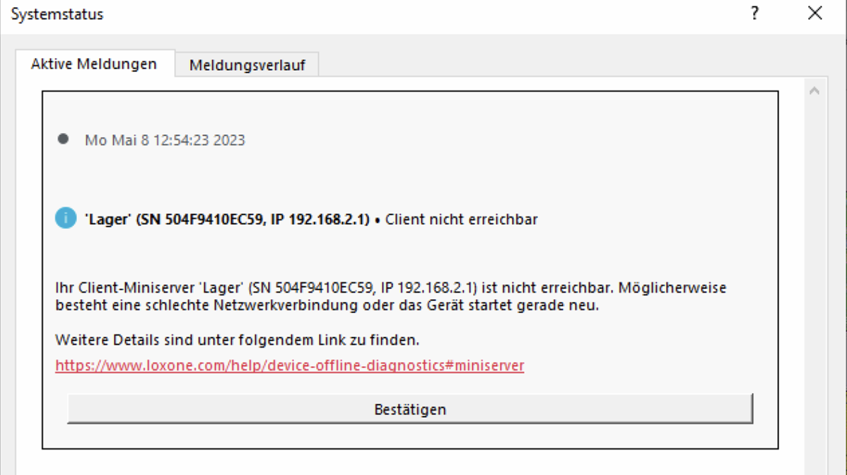

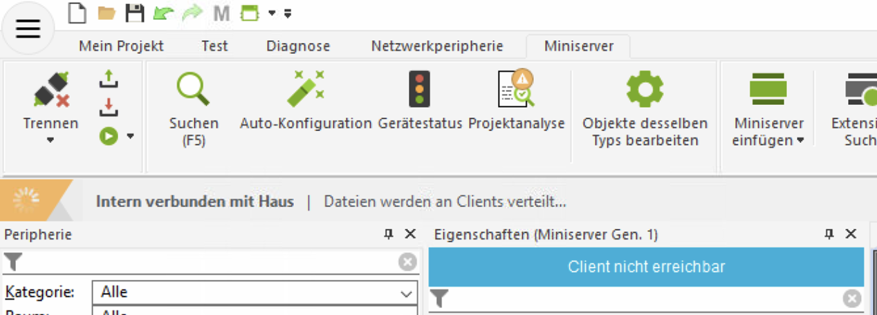

      Nach dem Speicher versucht er den Client zu erreich, da kommt nach einer Zeit der Fehler, dass er den Client nicht erreichen kann.
      JA sind im selben Netzwerk. Über die Config Miniserver Suche finde ich beide MS auch. Ping ​​geht mit 1ms auch durch.
      Habe vor der 14er Version die Verbindung schon mal aktiv gehabt.
        Lightpicture kommentierte
        Das ist zwei mal die selbe IP und der selbe MS.

      Hast du die Config auch in beide MS übertragen und sie wird dir als Programm identisch angezeigt?

        Ja wurde bei beiden Übertragen und ist identisch.
        Ich vermute schon einen Bug, da ich schon seit mehren Tagen in unterschiedlichen Varianten probiert habe.
        Habe auch schon das Gateway von anderen Miniserver vergeblich probiert. Glaube so viel kann man da auch nicht falsch machen :-)

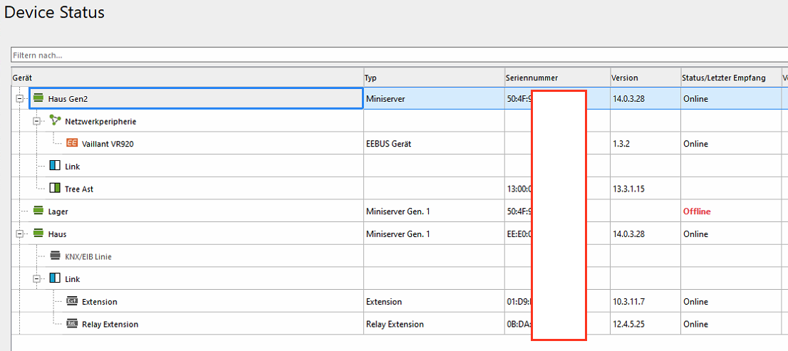

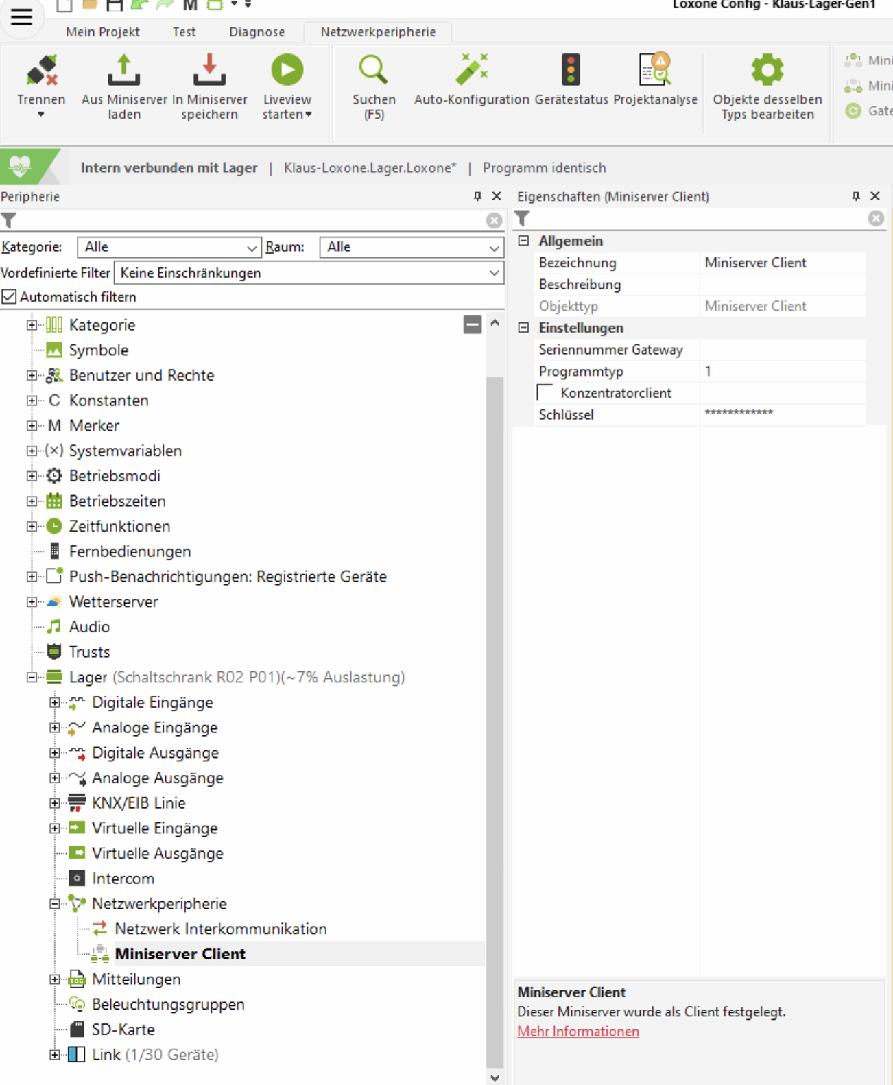

                Habe gerade einen neuen zusätzlichen Miniserver Gen2 ins LAN gehängt. Den MS Gen2 als Gateway gemacht und siehe da, der MS Gen1 vom Haus funktioniert als Client auf anhieb. Beim MS Gen1 Lager kann keine Verbindung hergestellt werden. Habe bereits x mal die Config inkl. Grundeinstellungen (IP, Subnetz usw.) von diesem geprüft und verglichen. Finde den Fehler einfach nicht. Er bleibt einfach Offline.
                  • 4071
                  MS Lager SD Karte defekt?
                  • Steirerboy
                    Steirerboy kommentierte
                    Ja, war wirklich die Sandisk SD Karte defekt.
                    Die originale SD Karte von Loxone funktioniert ohne Probleme. Werde nur mehr Originalspeicherkarten verbauen.
