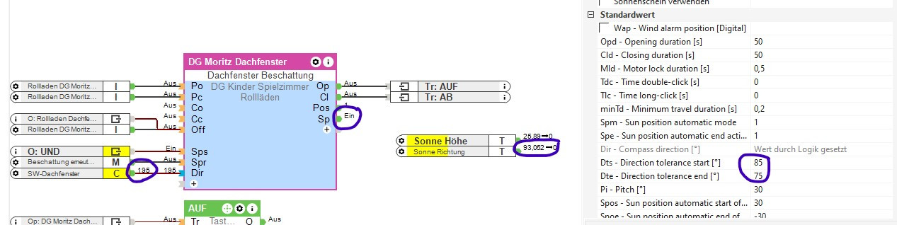

    ich habe ein Dachfenster mittels Baustein Dachfenster Beschattung aufgenommen.
    Die Beschattung über Sps geht über Helligkeit und Temperatur und funktioniert einwandfrei.
    Nur habe ich den Eindruck, dass die Bedingung Himmelsrichtung Dir völlig ignoriert wird (siehe Bild).
    Hab das jetzt schon mehrmals versucht und der Fehler lässt sich reproduzieren.
    Hat jemand damit Erfahrungen?

    Du meinst, es wird der Sonnenstand ignoriert und das Fenster nicht beschattet?

      Hi, nein es wird immer beschattet, egal ob die Bedingung Himmelsrichtung zutrifft oder nicht.

    Ist dein Softwarestand identisch mit dem MS?
    Da bei Sonne Richtung 93,052 -> 0 steht.
    Config V14?

      Config ist aktuell und Sonnenstand stimmt auch. Die Darstellung liegt nur am Einfügen des Bausteins.
      Also das Problem besteht weiterhin
