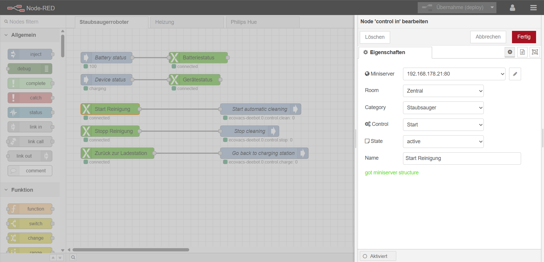

          Hallo zusammen, der Bereich "Node-Red Loxone" könnte vielleicht auch meinem Problem weiterhelfen.
          Folgendes Vorhaben möchte ich realisieren. Ich habe einen Ecovacs Staubsaugerroboter bei dem ich die Daten über einen ioBroker-Adapter abfange. Diese Infos möchte ich gerne an LOXONE schicken um hier die Bewegungsmelder abzuschalten wenn dieser fährt. Die Infos schicke ich über Node-Red an Loxone, die Daten kommen soweit auch an und ich kann auch Befehle senden.
          Allerdings hier nun zu meinem Problem. Jedes mal wenn in Node-Red eine Änderung durchgeführt wird oder wenn der Miniserver neu startet nach einer Änderung, werden die "Taster" für z.B. Start, Stopp usw. einmal mit einem Impuls aktiviert. Die Taster habe ich wie im angehängten Bild einfach über die LOXONE Struktur ausgewählt und dann auf den Staubsauger weitergeleitet.
          Kann man dieses starten kurz nach einem Neustart irgendwie umgehen? Ich steh gerade aufm Schlauch....

          • Tico
            • 31.08.2016
            • 1035
            Ich verwende den Filterknoten, um zu verhindern, dass Node-Red-Neuverteilungen fremde Impulse senden.
Ansichten: 236
Größe: 23,4 KB
            Der Neustart von Miniserver ist etwas problematischer. Hier habe ich nur den Knoten Switch Node - On verwendet. Kann in Ihrer Instanz funktionieren.
Ansichten: 204
Größe: 22,7 KB
