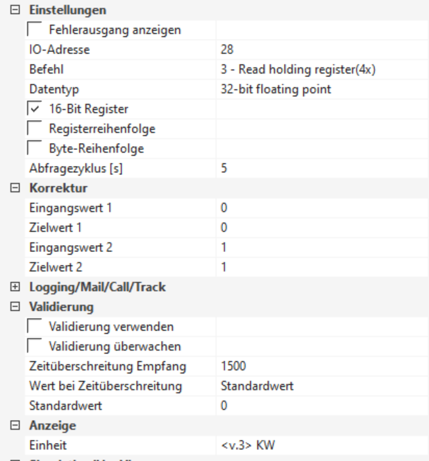

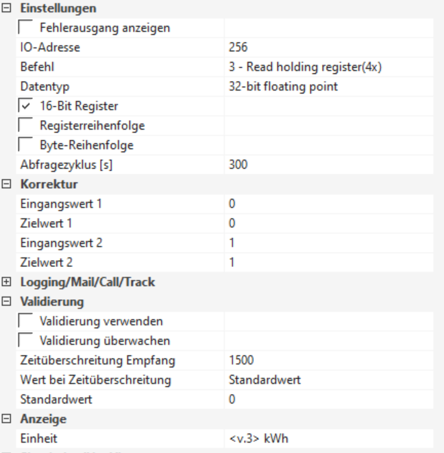

    kann mir jemand die Einstellungen für den Gsamtverbrauch (kWH) und den aktuellen Verbrauch mitteilen?
    ORNO: OR-WE-516 (3 Phasen).
    Soweit ich das übersehe müsste das die IO Adresse:
    18 / Aktueller Verbrauch / Total active Power
    35 / Gesamtverbrauch / Total active Energy sein.
    Was ist bei Befehl, Datentyp, 16 Bit Register und Eingangswert2 etc. einzutragen? (->Screenshot)
    Gruss bbi

    Hier die Lösung:
    - Aktueller Verbrauch / Total active Power
Ansichten: 158
Größe: 96,1 KB
    - Gesamtverbrauch / Total active Energy
Ansichten: 149
Größe: 96,3 KB
