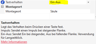

    Kein Langzeitklick beim Touch Air zum Dummen?
    Moin Moin,
    komischerweise funktioniert bei dem Batteriebetriebenen Touch Air die Dimmfunktion über den Langzeitklick nicht.
    hat da jemand Erfahrung? Ist das so gewollt?

    Hier musst du vermutlich das Tastverhalten in den Eigenschaften bom Touch auf Ein-Aus stellen, dann klappt es.

      Oh man, das war es. Ich habe bestimmt 5 mal geguckt, aber irgendwie übersehen.
      Immer gut, wenn es so einfach ist.
      Vielen Dank für die schnelle Hilfe.
