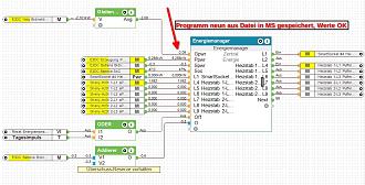

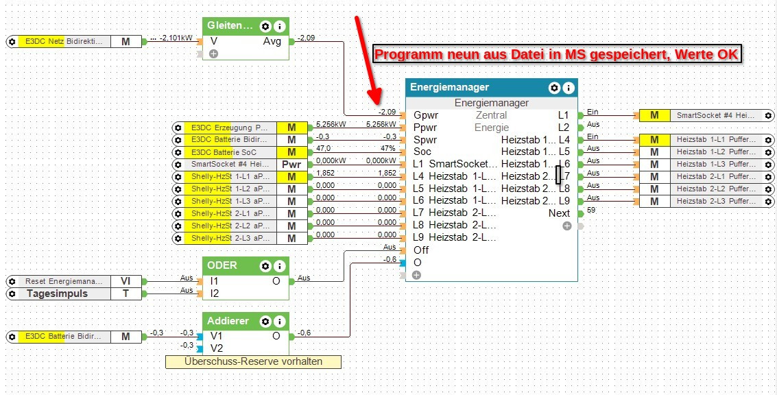

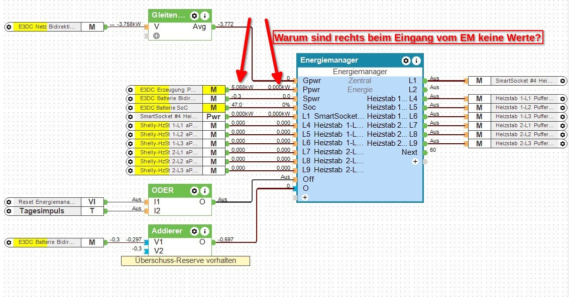

    Der Energiemanager hat bisher wunderbar funktioniert.
    - Heute mal den MS gebootet (via URL dev/sys/reboot)
    - danach festgestellt der Energiemanager schaltet nichts mehr ein
    - dann MS stromlos gemacht
    - Energiemanager schaltet weiterhin trotz PV Überschuss nichts ein
    - in der App sind beim Energiemanager alle Werte 0 (Eigenverbrauch und Verfügbare Leistung zeigen 0)
    - siehe Screenshots der Live View, wie kann das sein!?
    - Programm aus Datei neu in Miniserver gespeichert, dann war wieder alles OK
    Klicke auf die Grafik für eine vergrößerte Ansicht  Name: 2023-05-28 Loxone Energiemanager Offline 01.jpg Ansichten: 0 Größe: 303,7 KB ID: 392624
    Klicke auf die Grafik für eine vergrößerte Ansicht  Name: 2023-05-28 Loxone Energiemanager Offline 02 OK.jpg Ansichten: 0 Größe: 289,5 KB ID: 392626

    Hast eventuell ein Update gemacht?
    • Houseruckiii
      • 31.10.2016
      • 82
      Nö, kein Update gemacht. Bin seit ~2 Wochen auf 14.1.5.9
      Formatiere gerade eine neue SD-Karte...Standard-Vorgang bei mysteriösen Verhalten...:-)
      Obwohl die in Betrieb befindliche nicht alt ist (1-2 Jahre)
        • 5173
        Ich würde mal schätzen, dass er beim Reboot eine andere Programmdatei geladen hat. Das kann mehrere Ursachen haben.
        Beim Reboot nimmt er immer die Programmdatei mit dem neuesten Datum von der SD-Karte.
        Es könnte also sein dass aus welchen Gründen auch immer das neuere Programm unter einem älteren Datum gespeichert wurde.
        Ebenso könnte es aber auch daran liegen, dass die Programmdatei auf der SD-Karte einen Fehler hat oder nicht lesbar ist.
        Ein vorsorglicher SD-Kartentausch ist daher sicher nicht falsch.
