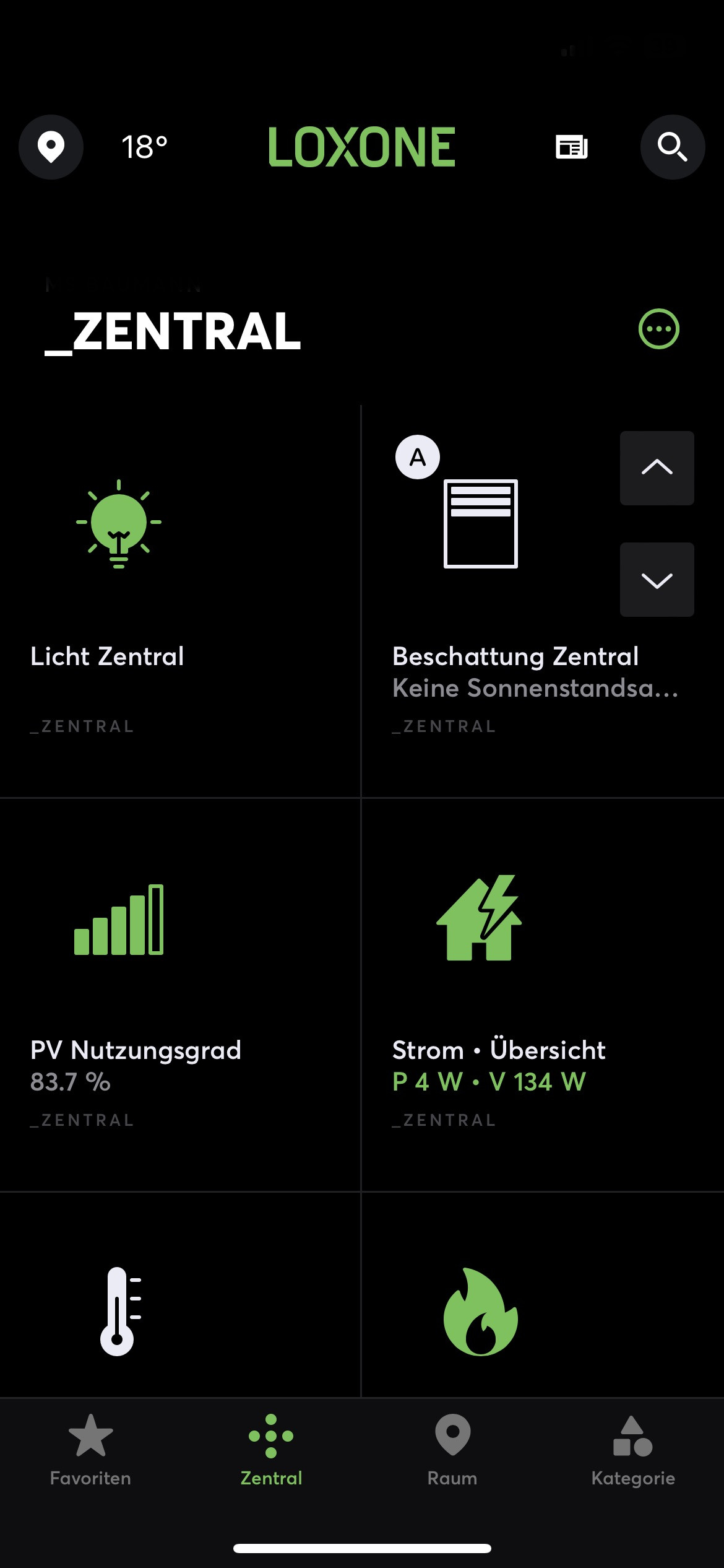

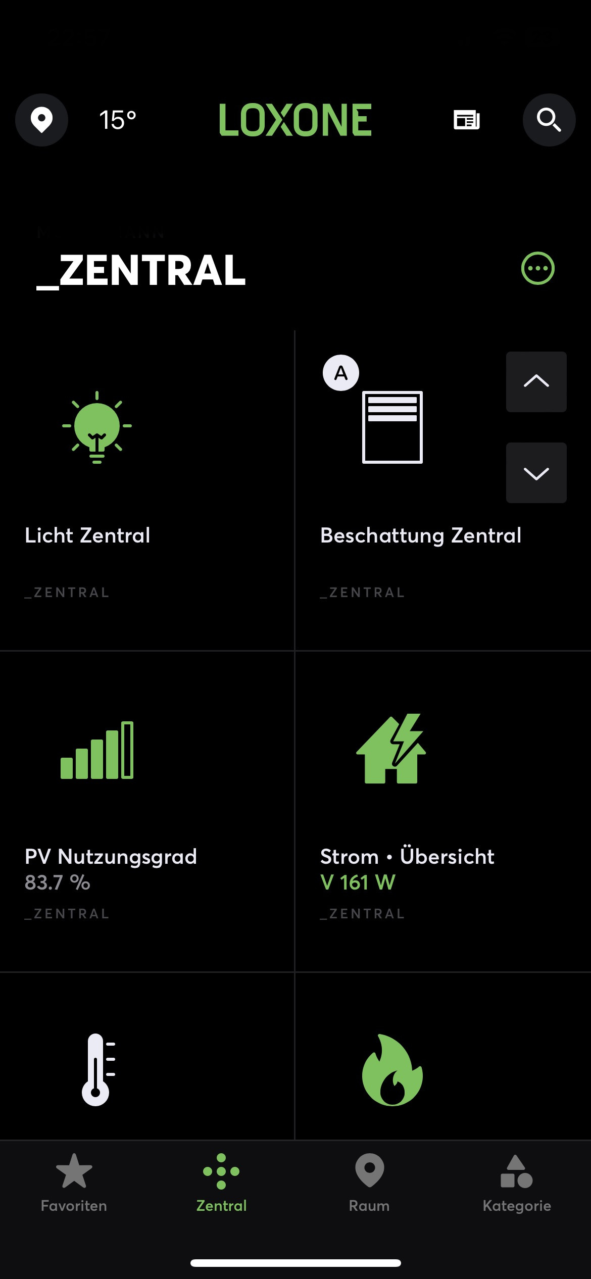

    Hi Leute,
    habe seit längerem ein Problem mit der darstellung der App bei mir werden nach längerer geöffneter App im Hintergrund (iOS) die Beschriftung mancher Zentralbausteine nicht mehr angezeigt.
    Hat das Problem noch jemand?

    Und auch hier schließe ich mich an 😅.
    Ein erzwungener Neustart der App behebt die Anzeigefehler, leider nur temporär.

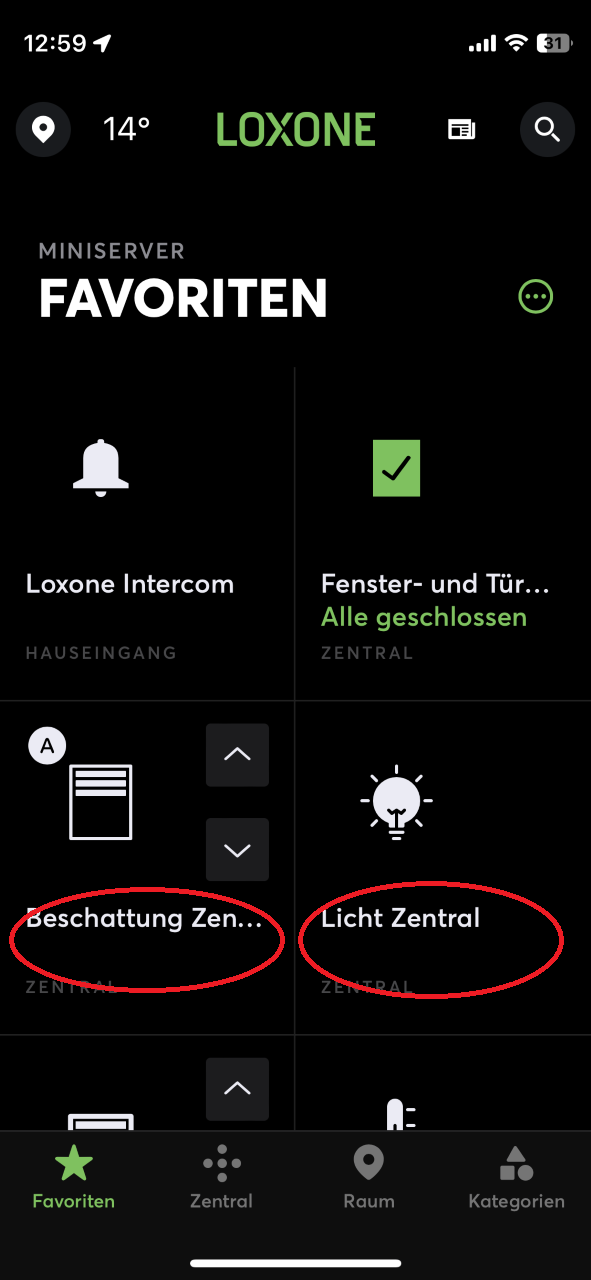

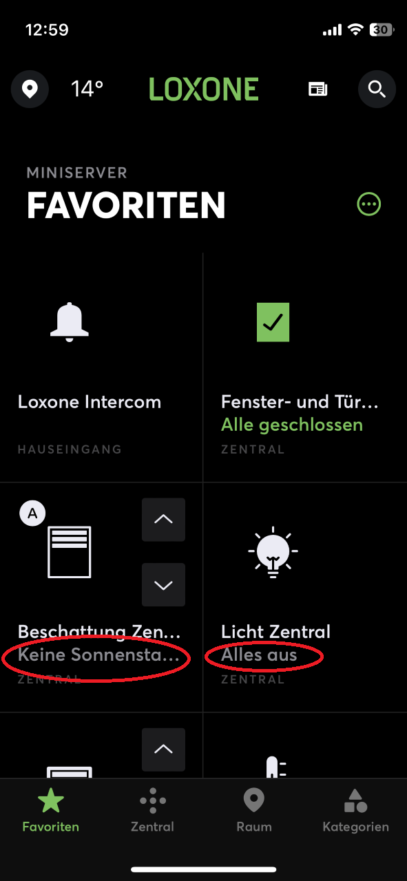

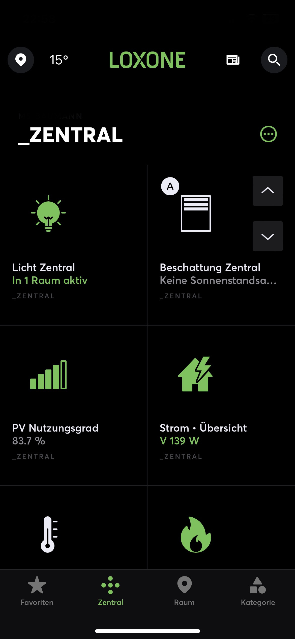

        Hier mal von mir ein paar Screenshots.
        Fehler habe ich nur bei den Zentral-Bausteinen „Licht“ und „Beschattung“.
        Ab irgendeiner App Version ging das los, da ich das mit V12 definitiv nicht hatte. Ob es bei V13 oder erst mit V14 kam, kann ich nicht genau sagen.

            • 2605
            Hab ich auch im Lichtbaustein (Zentral), meistens wenn nur ein Raum an ist. Wirklich nachstellbar ist’s aber nicht.
