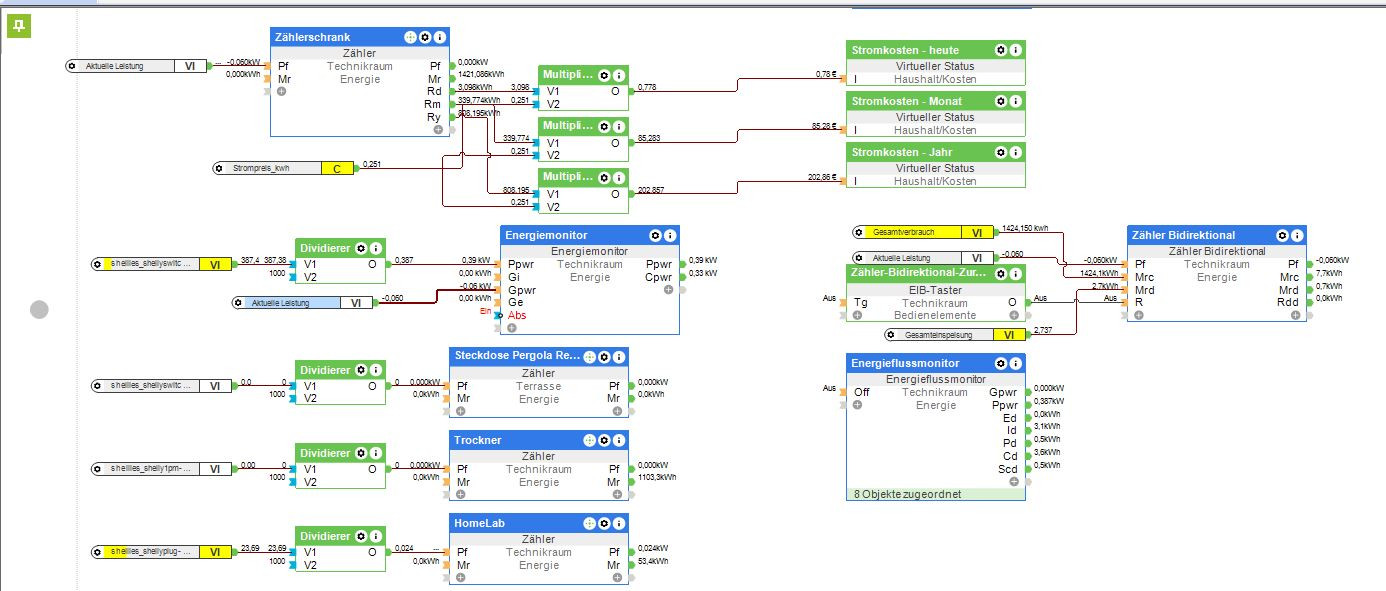

    ich habe jetzt seit ein paar Tagen ein Balkonkraftwerk installiert und wollte gerne den Ertrag als auch die Einspeisung messen.
    Dachte dass mir dies der Energieflussmonitor gut und verständlich darstellen kann. Er zeigt mir aber immer, dass selbst wenn mein Verbrauch geringer als mein Ertrag ist, dass ich den selbst verbrauchen würde.

    Glaube das kommt dadurch zu Stande, dass er mir den Fluss mit "Rest" anzeigt und denkt, ich würde es dort verbrauchen.
    ​Wie bekomme ich es aber hin, dass unten in dem gelben Bereich (dort wo NaN steht) der eingespeiste Wert dargestellt wird.

    Übergangsweise habe ich mir einen Zähler gebaut und lasse mir die Werte dort protokollieren. Bin auch mal den Weg über den Bidirektionalen Zähler gegangen, da bekomme ich das halbwegs schön in einer Grafik dargestellt, aber möchte das halt gerne alles in einem sehen, dafür scheint es ja auch vorbereitet zu sein.

    Konfiguriert habe ich das wie folgt:

    Zeig mal einen Live-View von der Config, wenn du Einspeist (also auch von den Zählerbausteinen)

        Ok, jetzt wissen wir zumindest, dass der Fehler beim Zählerbaustein liegt und nicht beim Energiemonitor.
        der Zählerbaustein "Zählerschrank" gibt beim Ausgang "Pf" nichts aus, obwohl der Eingang stimmt.
        Das wird wahrscheinlich daran liegen, dass der Eingang negativ ist und ein "normaler" Zähler verwendet wurde und kein Bidirektionaler.
        • kofi1990
          • 21.03.2017
          • 167
          du hast den Bidirektionalen Zähler rechts im Bild nachträglich hinzugefügt oder?
          Dann müsstest du den Zähler "Zählerschrank" durch den neuen "Zähler bidirektional" im Energiemonitor ersetzen.

            Danke danke danke!
            Das war es. Ich hatte den Bidirektionalen Zähler auch schon gestern im Energieflussmonitor, aber hatte wohl vergessen die richtige Richtung als "Netz" einzustellen.
            Jetzt zeigt er es richtig an und die Flussrichtungen sind aktuell auch korrekt.

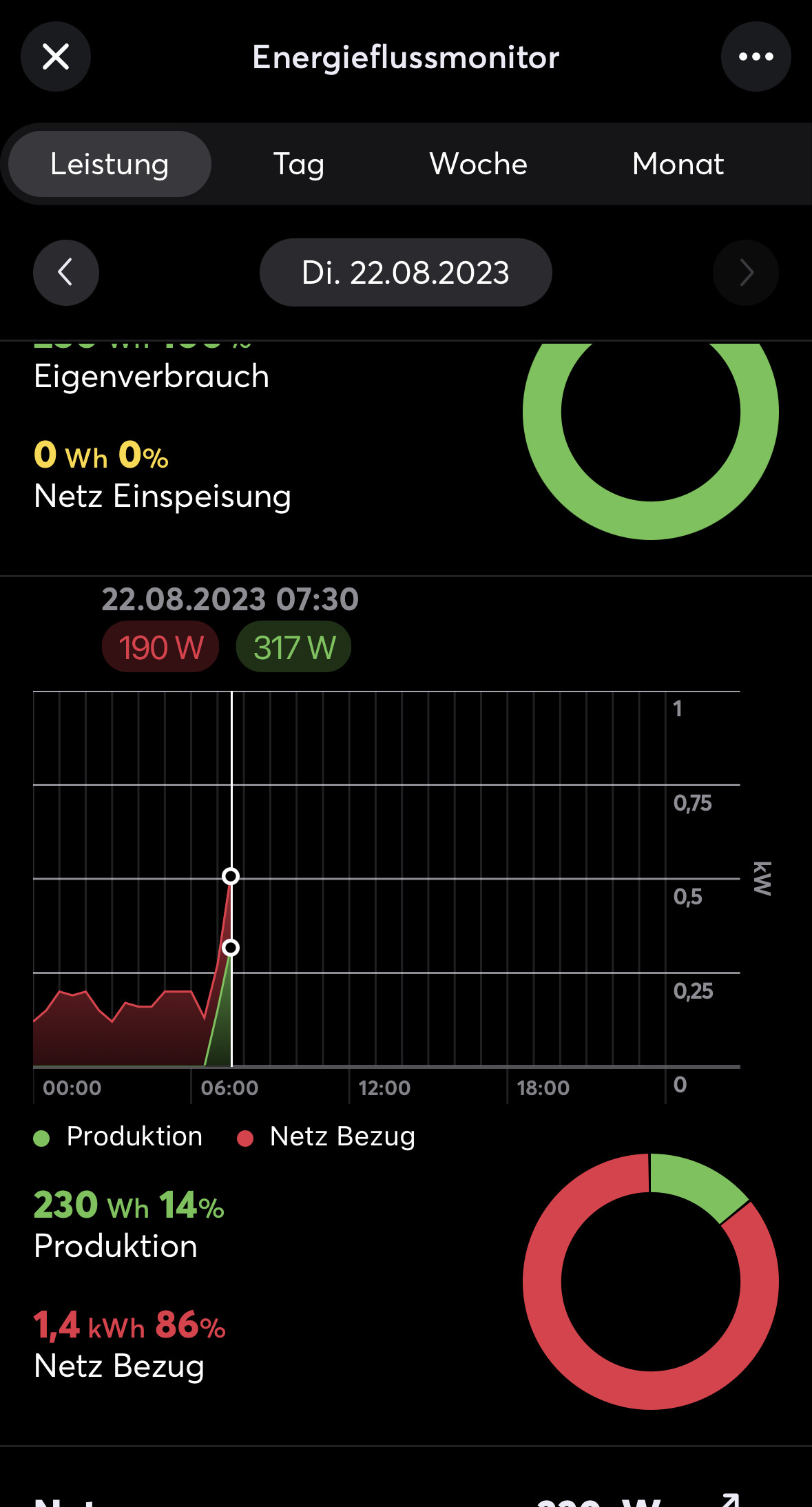

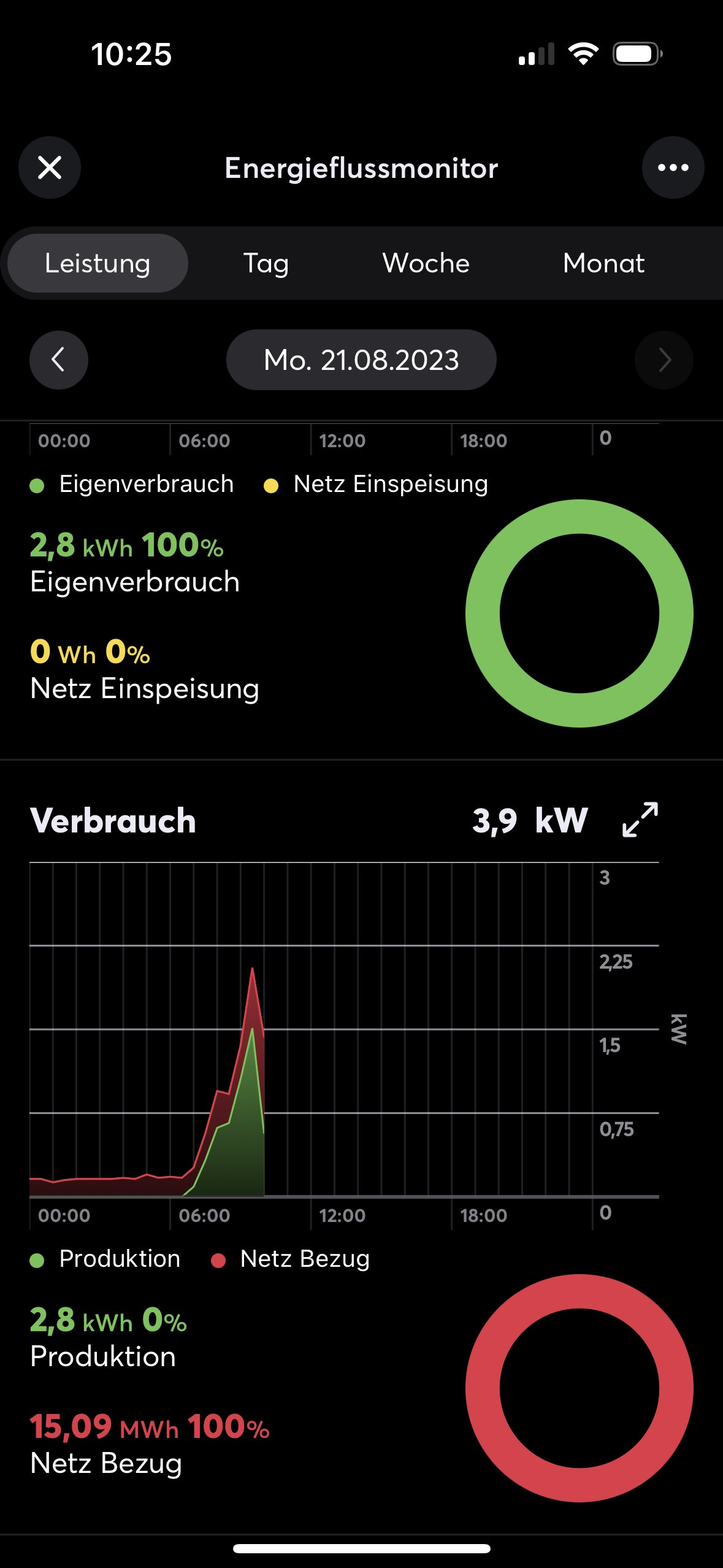

              Hallo in die Runde,
              ich greife dieses Thema nochmal auf da ich aktuell vor selbigem Problem stehe.
              Habe meinen Huawei Wechselrichter per Dongle über Modus TCP in Loxone eingebunden.
              Ich bekomme jedoch keine Einspeisung sondern nur einen ständigen Bezug angezeigt.
              Zu sehen auch in der Grafik. Heute morgen als die PV Anlage anfing zu produzieren, so stieg auch mein Verbrauch mit der gleichen Kurve an (Kurve fällt schnell wieder da dann erstmal ein Baum Schatten wirft).

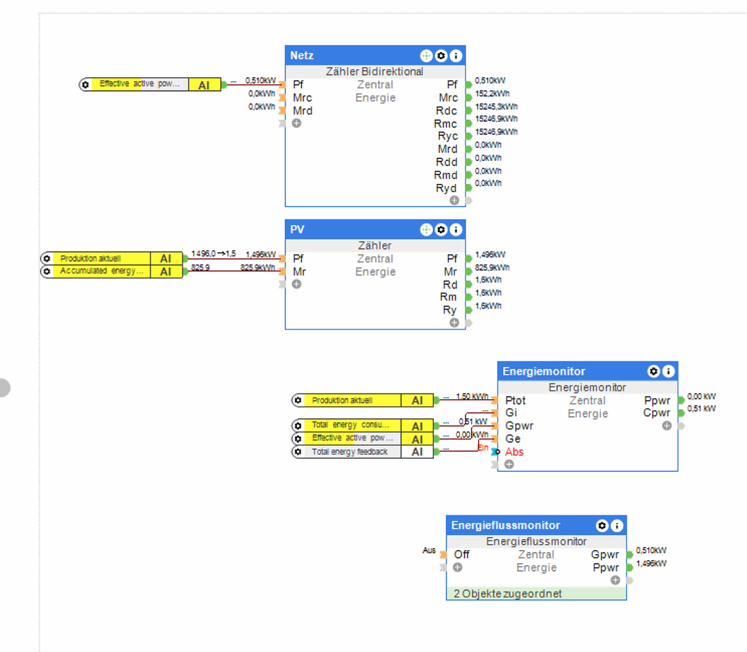

              Der bidirektionale Zähler ist als Netz im Energieflussmonitor angelegt, der einfache Zähler als Erzeuger.
              Anbei Screenshots aus der App und aus der Config in der Live View.
              Ich bin leider absoluter Laie was Loxone angeht und versuche mich gerade Stück für Stück einzuarbeiten.
              VG
              Christian
              Klicke auf die Grafik für eine vergrößerte Ansicht  Name: Bildschirmfoto 2023-08-21 um 09.37.35.png Ansichten: 0 Größe: 207,6 KB ID: 401221 Klicke auf die Grafik für eine vergrößerte Ansicht  Name: Bildschirmfoto 2023-08-21 um 09.38.00.jpg Ansichten: 0 Größe: 149,5 KB ID: 401219 Klicke auf die Grafik für eine vergrößerte Ansicht  Name: Unknown.jpg Ansichten: 0 Größe: 304,6 KB ID: 401220

                das erste was mir auffällt ist dass den bidirektionaler „Netz“ noch nie eine Rückspeisung erkannt hat - da Werte wie Mrd, Rdd usw auf 0 stehen
                Damit kann der Energieflußmonitor natürlich auch keine Rückspeisung darstellen
                Eine Rückspeisung ins Netz wird über eine negative Leistung erkannt - im Screennshot sieht man aktuell 0,520W Bezug

                  Kann diese Rückspeisung vom Energiezähler 3-phasig dargestellt werden oder benötigt man dann doch den Huawei Smartmeter?
                  Diesen habe ich aktuell noch nicht. Wird noch kommen, ebenso wie ein Speicher.
                  Der Energiezähler hat zwar Parameter wie total oder partial feedback, jedoch werden hier keine Werte angezeigt.
                  VG
                  • Bogenhaus
                    • 24.05.2020
                    • 274
                    Ich verwende für die Netzseite den Zähler/Smartmeter vom Energieversorger um Bezug und Rückspeisung zu erfassen.
                    Wenn du deinen Zähler auswerten kannst ist das genau was du brauchst.
                      • 6346
                      Des Weiteren werden da 15MWh Netzbezug angezeigt. Ich gehe mal davon aus, dass da falsche Werte übergeben werden.

                        ja, da stimmt was mit der Einheit nicht. Im Balkendiagramm der Monatsübersicht sind es 15 kW. Aber auch das stimmt nicht. Mein Netzbezug liegt aktuell bei circa 3kW pro Tag was hauptsächlich durch Aktivitäten der Wärmepumpe sowie Heizstab außerhalb der PV Produktion verursacht wird.
                        Ich bekomme es leider nicht hin die Einspeisung anzuzeigen. Mein Verdacht war, dass ich zwingend den Huawei Smartester benötige. Ich habe den Loxone Energiezähler 3 Phasen und laut Produktbeschreibung zeigt dieser doch auch die Einspeisung an.
                        In der Ansicht des Energiefluss wird aktuell ständig die die Produktion und die Einspeisung addiert und als Verbrauch angezeigt.
                        Im Diagramm sieht man auch, wenn man mit dem Finger drüberfährt, ganz andere Werte als das was die Kurve anzeigt.
                        Dazu mal ein Bild: Produktion zeigt 317W und Netzbezug 190W. Die Grafik stellt den Netzbezug allerdings mit ca. 500W dar, was eben die Summe der beiden genannten Zahlen wäre.

                          Es kommt ja ganz darauf an wo und wie der Zähler eingebaut wurde. Wie schon gesagt wurde, muss der Zähler bei Einspeisung minus zeigen. Wenn der Zähler aber zwischen PV und Deinem Haus sitzt, zählt er ja nur die Produktion.
                          zu den Werten kann man nur sagen, dass nicht die Einheit falsch sein wird, sondern der Wert. Die Einheit wird in der Anzeige automatisch angepasst.
                          Du musst erst einmal dafür sorgen, dass die Werte korrekt ankommen. Wenn Du das alles geklärt hast, musst Du alle Zähler nochmal löschen und neu einfügen, damit Du dann frisch anfangen kannst.
                          Der einzige Zähler, der relevant ist, ist der Zähler des EVU. Lese diesen aus, dann hast Du verlässliche Werte.
