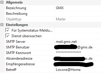

    Hallo, ich habe einen Miniserver Gen1. und früher hatte das mal Funktioniert mit GMX und dem Mailer.
    Wie ist da der Stand der Dinge, ich habe alles probiert lt. den GMX EInstellungen, bei mri geht nichta raus bzw. rein.
    Ist das beim Miniserver Gen2 anders ?
    Oder muss ich mir einen anderen Account zulegen, weil es mit GMX nicht funktioniert ?

    Hallo, bei mir funktioniert GMX nach wie vor, sowohl bei Gen1 wie auch bei Gen2.
    Dies zur Info, auch wenn es Dir vermutlich nicht viel weiter hilft.

      Kannst Du evtl. Deine Einstellungen vom Mailer mal einstellen ?. Natürlich Anonym !
      Das wäre Super.

      Komisch bei mir kommt nichts. Restliche Angaben habe ich natürlich drin ! Klicke auf die Grafik für eine vergrößerte Ansicht

        Ist denn POP3/IMAP eingeschaltet?
        Wenn es schon mal funktioniert hat und nichts geändert wurde, sollte ja eingeschaltet sein
        Bevor Sie Ihr E-Mail-Programm einrichten, sollten Sie daran denken, den Abruf per POP3 bzw. die Synchronisierung per IMAP einzuschalten. Deutlich komfortabler können Sie Ihre E-Mails mit der kostenlosen GMX Mail App für iOS oder mit der kostenlosen GMX Mail App für Android abrufen.
        Es geht ja hier um das versenden von Mail und da hilft weder POP noch IMAP. Dafür braucht man SMTP
        @svethi
        So wie ich das aus den GMX-Einstellungen raus lese, wird der SMTP-Server unter POP3 abgerufen.
        Kann aber schon sein, dass ich mich irre, wäre ja nicht das erste Mal

      Ja ist eingeschaltet !
      Merkwürdig !

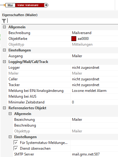

          Zitat von technik-fan-ol
          Da ich leider keine Lösung gefunden habe und auch der Support nicht mehr geantwortet hat, würde ich Google (GMail) nutzen.
          Hat das jemand am laufen ?
          Oder andere Empfehlungen (Mail Dinste) die funktionieren ?
          VG Frank
          Ich habe den Mailer in meiner Loxone 1.Gen SW Version 14.2.6.16 laufen und er funktioniert nach wie vor problemlos mit meinem GMX Mail Account
          Einstellungen in Loxone:

            Komisch, habe es genau so gemacht. Es kann ja nur nach an den Einstellungen in GMX liegen !!
