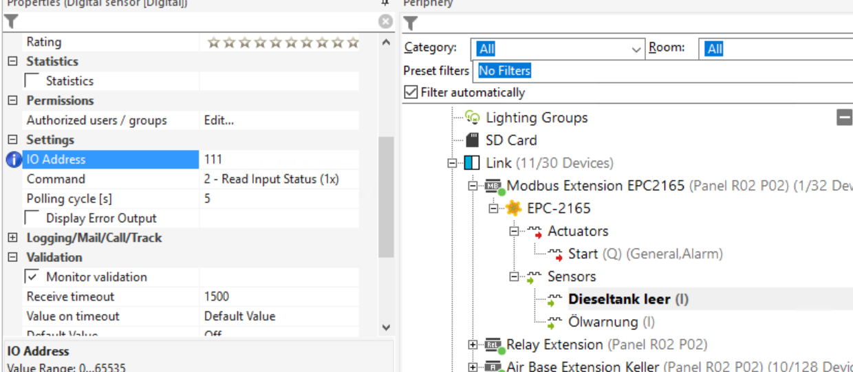

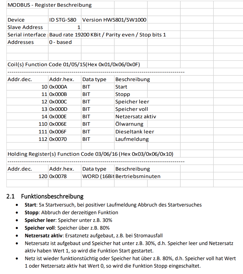

    Ich habe hier ein EPC 2165 und möchte dieses in die Loxone einbinden. Das Netzwerkkabel ist gelegt, an die Modbus Extension angeschlossen und der Endwiderstand gesetzt. Ich bin mir nur nicht sicher, ob ich die Werte richtig in der Config habe. Die Beschreibung sagt:
Ansichten: 181
Größe: 247,3 KB

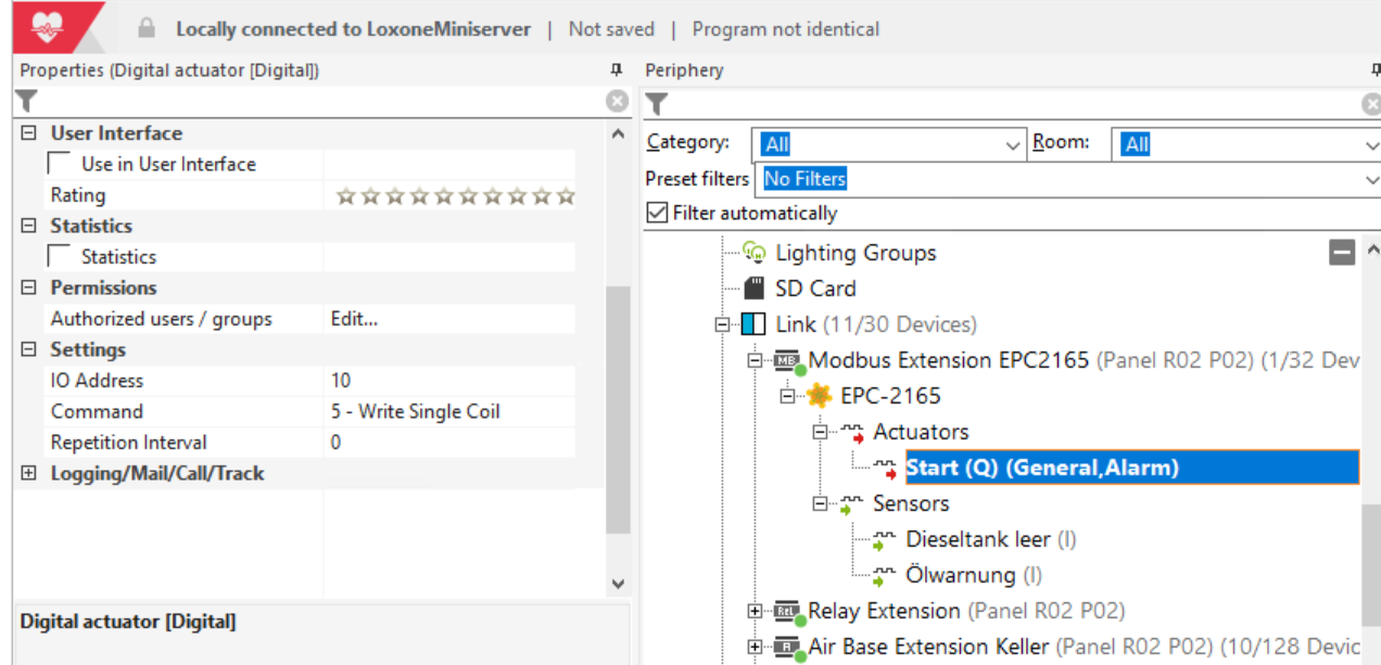

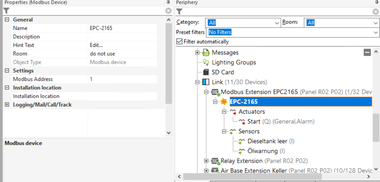

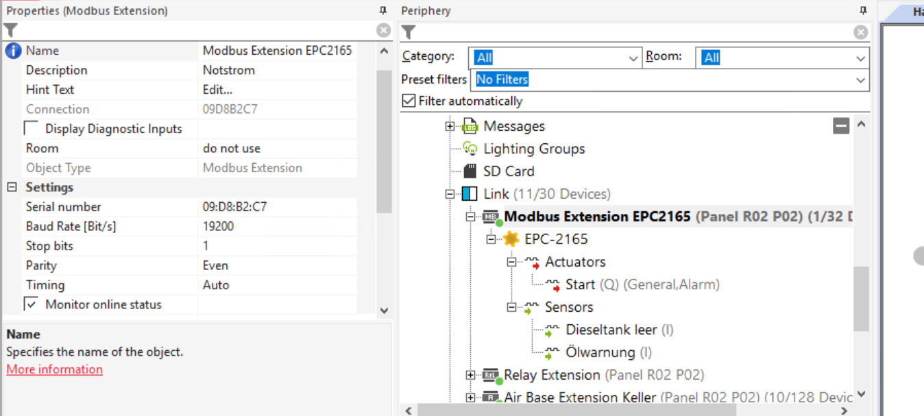

    Aktuell sieht es bei mir so aus:
Ansichten: 130
Größe: 205,1 KB
Ansichten: 115
Größe: 173,8 KB
Ansichten: 119
Größe: 197,6 KB
ID: 393403Klicke auf die Grafik für eine vergrößerte Ansicht
Ansichten: 113
Größe: 198,5 KB
