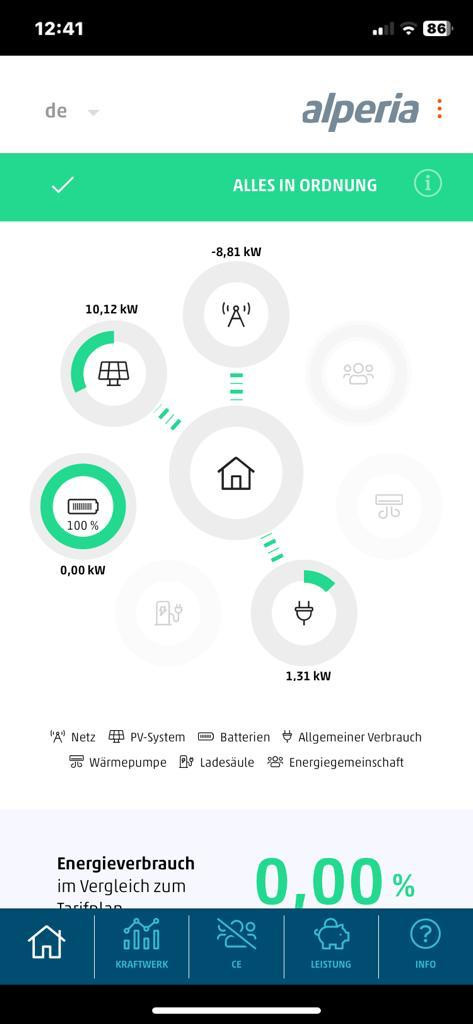

    Hallo , ich bin schon wider einmal bei einem Problem.. und brauche euer Schwarm wissen =)
    Ich habe ein Photovoltaik Anlage installiert bekommen . mit einem Solis Wechsel Richter. Da unser Staat 50% Beitrag auf diese Anlagen gewert wurde es für mich interessant diese zu Installieren .
    jedoch der Staat verlangt ein Daten Logger zu installieren der am Wechselrichter steckt sodass der Staad die genaue Produzierte Energie verbrauchte Energie und eingespeiste Energie mit einsehen kann .
    Dies ist für mich kein Problem , jedoch komme ich jetzt auf den Wechselrichter mittels ip nicht drauf . ich kann nur die App vom daten logger sehn.
    könnte ich mit dem minniserver irgendwie die daten der App abgreifen oder funktioniert das nicht ?
    im Anhang ein screenshoot von der Grafik die ich sehe .
    Danke im Voraus

    Ich wüsste keinen Weg, die Daten aus der App auszulesen. Du könntest versuchen, die Kommunikation zwischen App und Wechselrichter via Wireshark mitzulesen, siehe https://loxwiki.atlassian.net/wiki/s...ges/1583088822
    Wenn TLS verwendet wird, dann wird das schwierig. Vielleicht mal in anderen Foren zu Hausautomatisierung suchen, ob jemand die API entschlüsselt hat?
    Node-RED: IKEA Tradfri
      • 7661
      Solis hat doch eine API
      Hier könnte man zB über den Loxberry die Daten abrufen.
      Dazu muss man aber natürlich ein Plugin bauen was es leider noch nicht gibt.

        Danke für eure hilfe ich habe mir gedacht wenn ich einen loxone stromzähler montieren würde dan könnte ich die produktion sehen den verbrauch habe ich schon mittls stromzähler von loxone , dann würde mir nur noch. die batterie fehlen.. oder hätte jemand noch eine andere lösung??
        danke aber für eure hilfe bis jetzt👍👍
