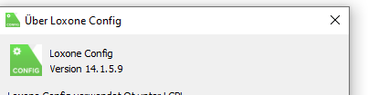

      • 4032
      14.1.5.9.Version in Verwendung, ist das bei der?

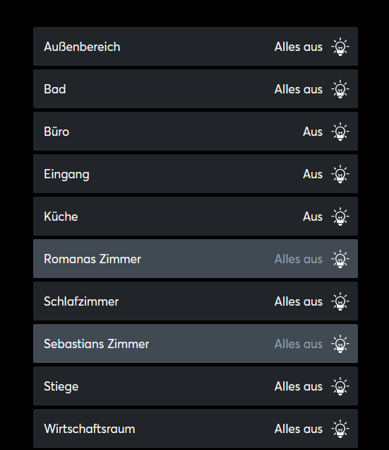

          Hallo oliverm
          Habe es bei mir getestet.
          Schaltet nur die Lichter aus die markiert sind, alle anderen bleiben ein.
          zB in 6 Räumen Licht aktiv
          2 markiert, die gehen aus, die anderen 6 bleiben ein.
          Wenn nichts markiert ist und ich drücke auf aus, gehen alle aus.

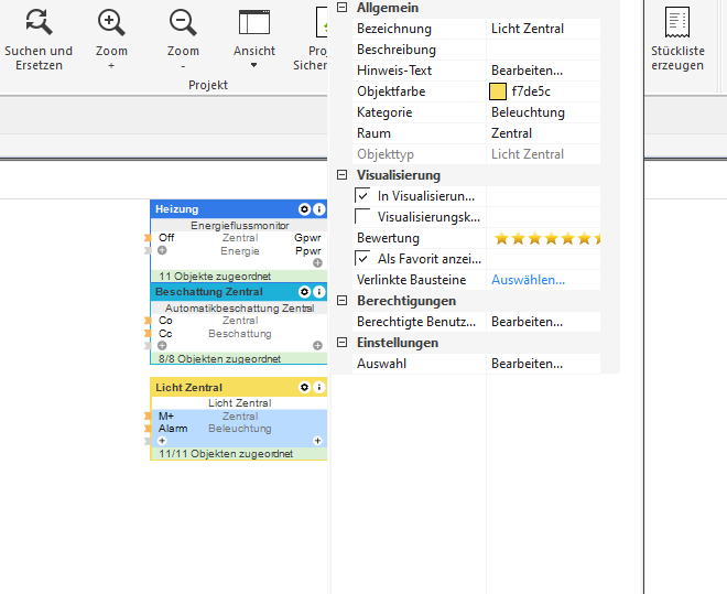

            Habe es gestern auch noch einmal versucht.
            Leider ist es nicht zum Gewünschten Ereignis gekommen.
            Finde in den Einstellungen aber auch nichts.

              • 4032

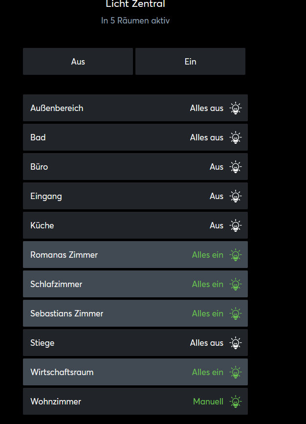

              Meine Einstellungen sind auf default laut Loxone.
              Meine Erklärung ist die Bedienung in der APP.
              Einstellungen sehen bei mir gleich aus.
              Versuch den Baustein zu löschen und neu einzufügen, ev gehts dann.

                  Du sprichst von der Ansicht?

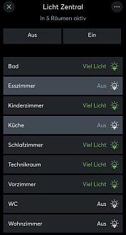

                  • oliverm
                    • 12.06.2023
                    • 7
                    Genau in dieser Ansicht.
                    Wenn ich da z.b:
                    Bad, Esszimmer, Küche, SZ einschlate
                    dann im Esszimmer& Bad das Licht abschlaten
                    möchte schaltet es alle 4 Raume ab.

                      • oliverm
                        • 12.06.2023
                        • 7
Ansichten: 217
Größe: 47,8 KB
ID: 394049Klicke auf die Grafik für eine vergrößerte Ansicht
Ansichten: 224
Größe: 38,8 KB
                        Nur zwei Räume markiert und es schalltet alle Räume ab.

                          • 4032
                          Echt merkwürdig.
                          Hast du wirklich Config 14.1.5.9 und Android APP 14.0.1 (2023.04.08)
                          So ist es bei mir.

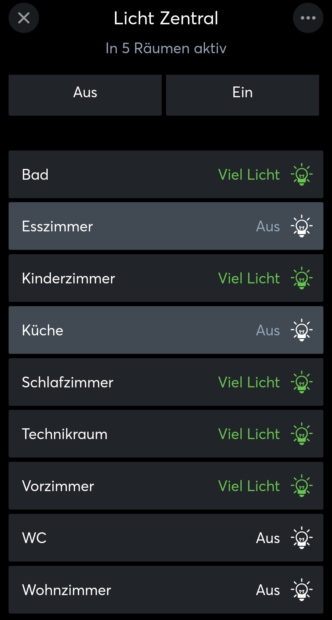

                          • oliverm
                            • 12.06.2023
                            • 7
                            Klicke auf die Grafik für eine vergrößerte Ansicht  Name: grafik.png Ansichten: 0 Größe: 5,5 KB ID: 394076Klicke auf die Grafik für eine vergrößerte Ansicht  Name: grafik.png Ansichten: 0 Größe: 4,6 KB ID: 394077​IOS APP
                            Muss ich leider mit einem Ja Beantworten.
                            O
                              • 4032
                              Dann schlage ich dir vor ein Ticket bei Loxone zu öffnen.
                              Kann dein Verhalten nicht nachstellen bei meine Licht Zentral Baustein.
