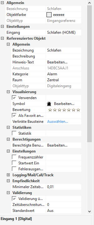

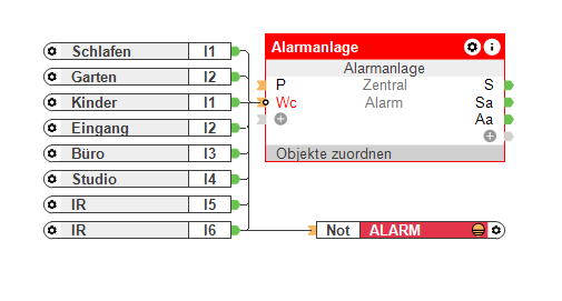

Ich habe diverse digitale Eingänge am Baustein Alarmanlage "WC" anliegen, welche ich mir in der App unter den Favoriten anzeigen lasse. Nun klappt das mit allen Eingängen welche direkt am Miniserver hängen, scheitert jedoch mit digitalen Eingängen welche von einer DI Extention kommen. Unter Visualisierung ist sowohl das Häkchen bei "verwenden", als auch bei "als Favorit anzeigen" gesetzt.
Die Einstellungen gelten nur, wenn in der Visualisierung unter "Bewertung und Sortierung" (Menü links oben) der Punkt "Standard" ausgewählt ist. Sonst ist die entsprechende Benutzer bzw. Geräte Sortierung und die dort gesetzten Favoriten ausschlaggebend.
Das löst mein Problem. Danke dir! Danke auch Lightpicture
