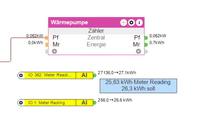

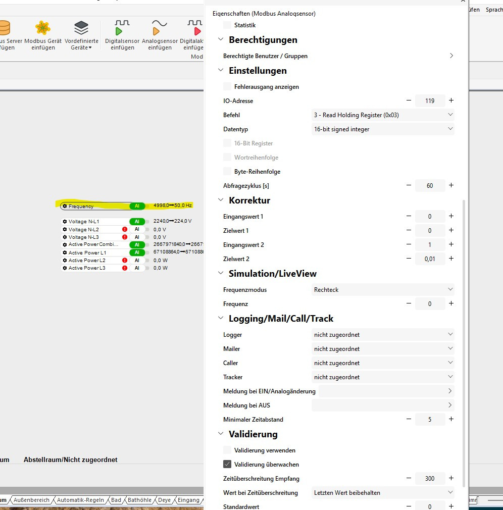

    362 hatte ich schon. Der Wert stimmt nicht mit dem Zähler-Wert überein und ändert sich auch nicht :-( Finde ich ziemlich kurios:
Ansichten: 978
Größe: 52,8 KB
    • kofi1990
      kofi1990 kommentierte
      Interessant... Wert kommt. möglicherweise ist das ein 32-bit wert. in der Tabelle Spalte 3 steht da die "4" bei der Länge.
      versuch mal
      1. 32-bit (signed oder unsigned)
      2. 32-bit (signed oder unsigned) + Haken bei 16-bit register + Haken bei Registerreihenfolge
    • kofi1990
      Und der Wert ist nicht "energy (wh)" sondern "power (w)" deiner drei Phasen summiert
    • Solar.Squirrel
      Solar.Squirrel kommentierte
      Hiho,
      joa die Nomenklatur ist noch nicht korrekt. Ich hatte verschiedene IOs probiert und war mir irgend wann zu viel immer alle Felder korrekt zu aktualisieren...
      Der 36er geht mit 32 bit und der IO 1 auch! super! Top Tipp :-) Da spare ich mir die Berechnung. Auch wenn mich verwundert, dass die Berechnung etwas mehr kW auswirft als 362 ttl active Power. Ich vermute mal, weil es sich um den Kompressor der WP handelt, dass es hier ein delta mit wirk- und Scheinleistung gibt.

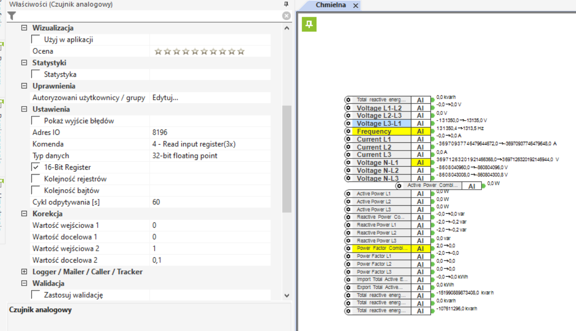

      Hallo alle zusammen, dies ist mein erster Beitrag in diesem Forum. Ich bin ein Anfänger-Benutzer von Loxone.
      or Kurzem habe ich die Zähler Chint DTSU 666 gekauft und habe Schwierigkeiten, sie mit Loxone zu integrieren. Ich habe sie derzeit an einen RS485 to TCP/IP-Adapter angeschlossen, der die Daten von ihnen liest. In Loxone habe ich ein Template für den DTSU666-Zähler hinzugefügt, das ich in der Loxone-Bibliothek gefunden habe. Leider liest Loxone seltsame Werte aus – hat jemand eine Idee, was ich falsch mache?Klicke auf die Grafik für eine vergrößerte Ansicht
Ansichten: 916
Größe: 246,3 KB

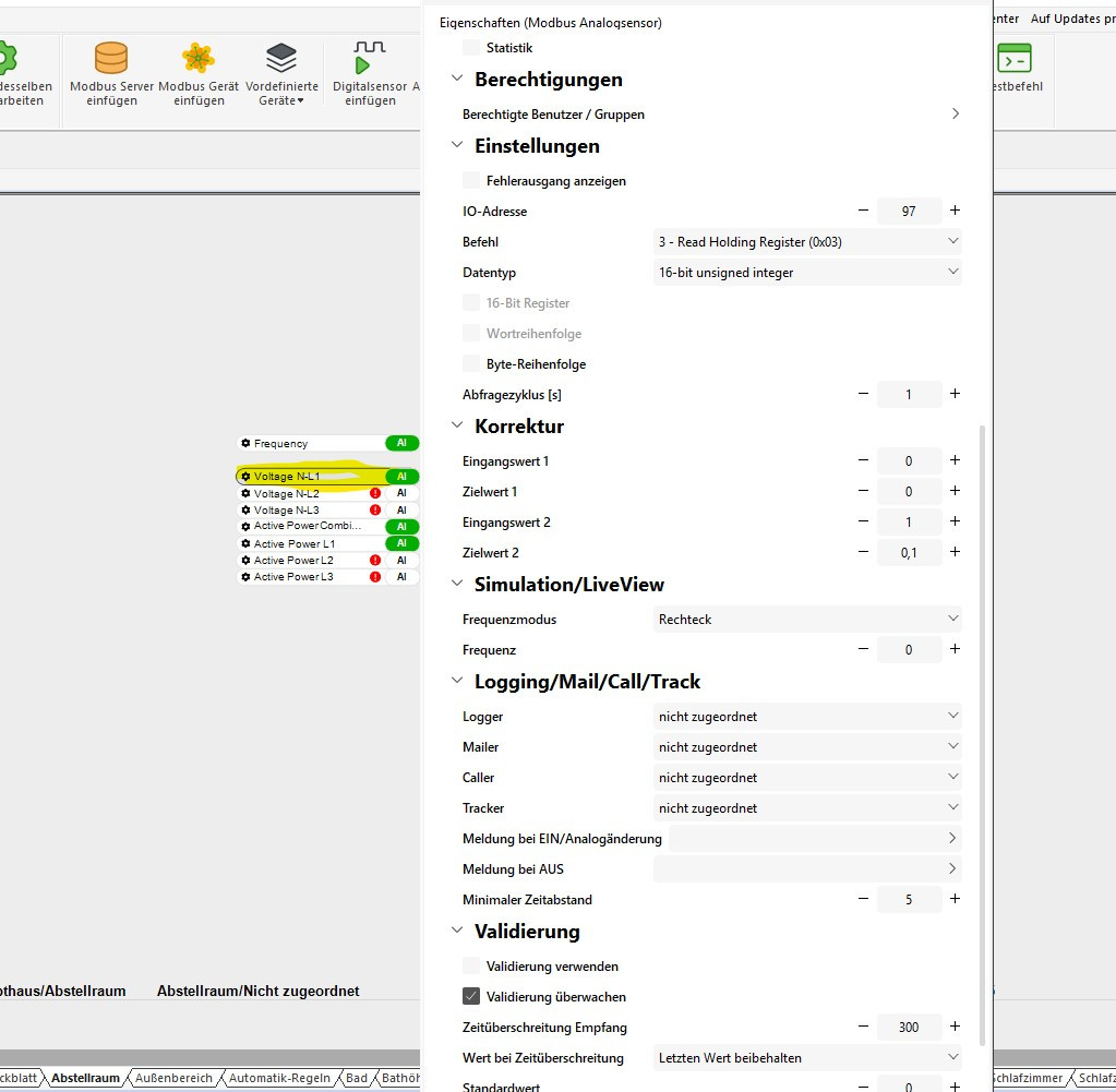

    • Solar.Squirrel
      • 10.08.2023
      • 39
      Es gibt den Zähler von Sungrow, der hat ein anderes Register, als der "allgemeine" DTSU666. Wenn du das Register 1:1 aus dem Forum übernommen hast, dann müsste das die Sungrow-Version sein, meine ich. Und versuch mal diese Werte:
Ansichten: 945
Größe: 137,8 KB

        Ist ja schon ein Bisschen älter der Thread, habe aber noch ein Problem, weil ich ein zweites Paar Meßwandler an den DTSU666-20 anschließe, um einen weiteren Wechselrichter zu überwachen.
        Das Register Wirkleistung insgesamt Watt = 362 gibt ja den Wert der ersten Meßwandler Richtung Grid an, in welchem Register kann ich denn den zweiten Meßwandler auslesen, das geht aus der Modbusbeschreibung nicht hervor, oder überlese ich was?

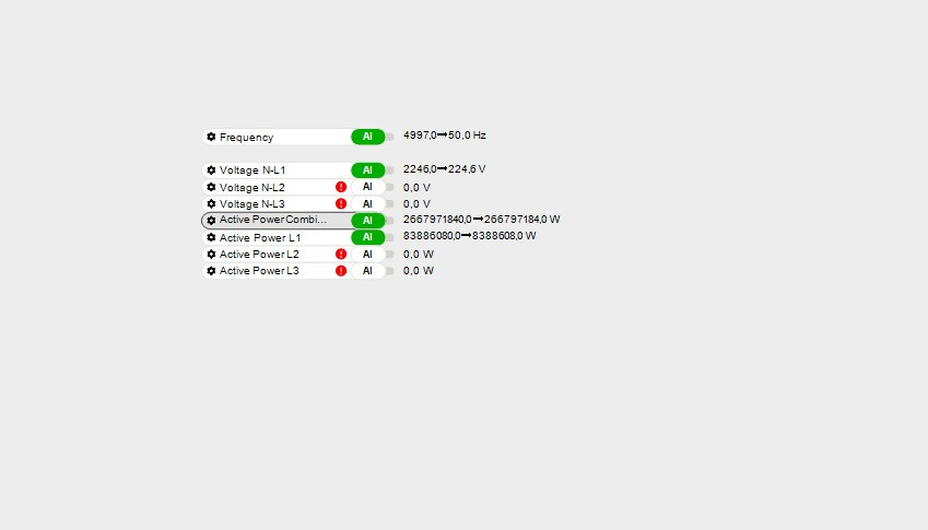

          Hallo zusammen.
          Versuche die ganze Zeit den übrig gebliebenen Chint DTSU666 von einem Sungrow WR über einen Waveshare in Loxone einzubinden. Gewisse Werte wie Frequenz und Volt bekomme ich sauber. Aber was für mich interessant wäre ist eigentlich nur die gesamte Leistung aller 3 Phasen und den gesamt Zählerstand Importierter Energie. Habe den Zähler an einer Wärmepumpe hängen.
          Könnte mir jemand sagen was ich da genau einstellen soll bei den drei Werten? Bei Active Power Combined kommt irgendwie nur Blödsinn...
          wäre sehr Dankbar für eure Hilfe.

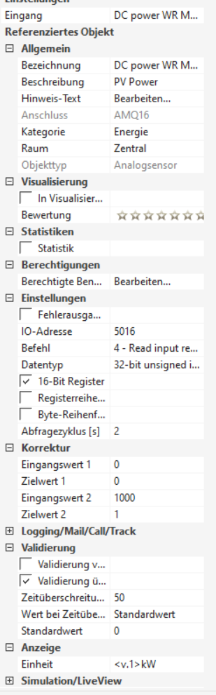

          • federalvn
            • 02.02.2023
            • 1

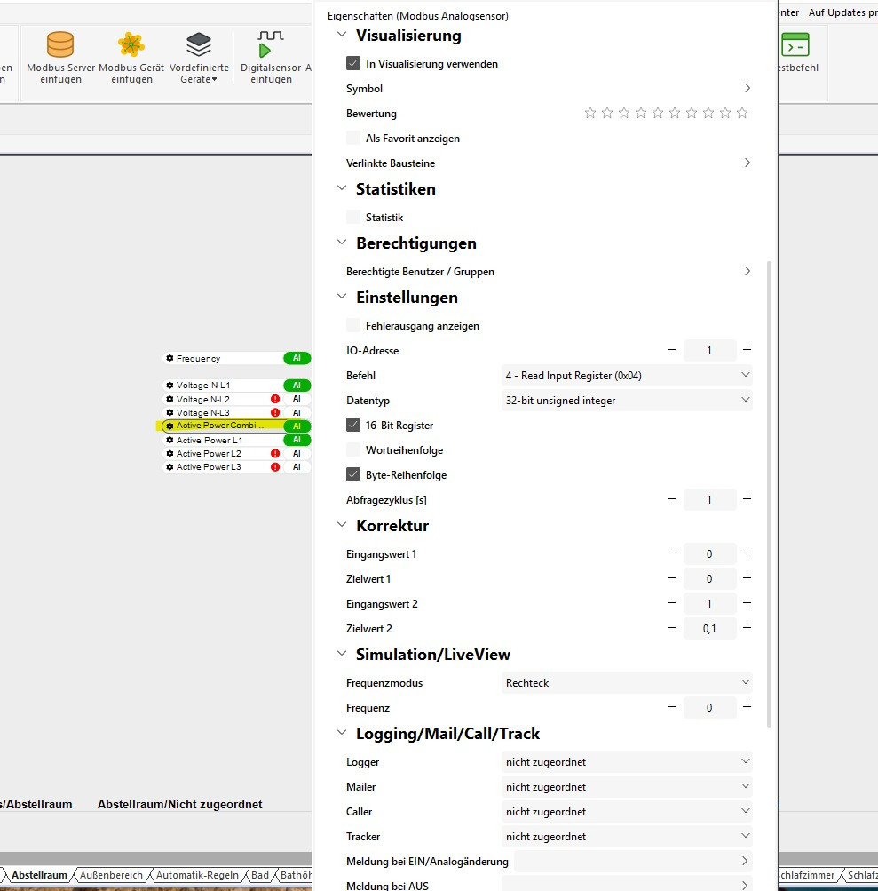

            For Active Power Combined try this
Ansichten: 46
Größe: 3,8 KB
            • Flotsche89
              Flotsche89 kommentierte
              "With the 32-bit floating point, it doesn’t work, but with the 32-bit unsigned integer, it works.
              However, there is still no correct value for the imported energy.
