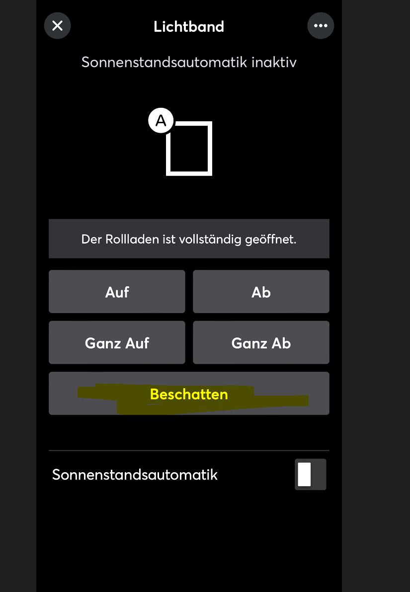

Beschatten Button aus APP, welcher Eingang im Baustein
  • Tommes78
    • 24.09.2015
    • 628
    in der App gibt es im Beschatten Baustein einen Button Beschatten, welcher Eingang ist das in der Config. Ich finde leider nicht den richtigen. Möchte auf Taster Druck das der Rolladen in die Beschattungsposition fährt
  • GtDizzle
    • 44
    Das ist der Eingang So (Slightly Open)
    • Tommes78
      • 24.09.2015
      • 628
      Danke hat geklappt
