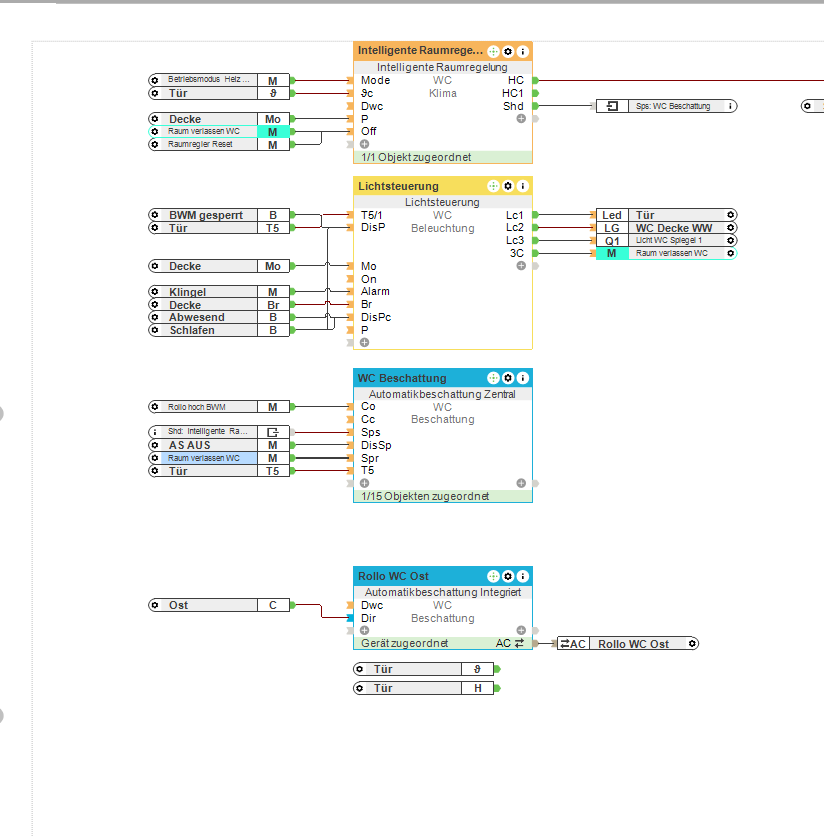

    AS - Beschattung deaktiviert
    Hey Leute,
    in der Config steht: bei SPS:
    Wenn Ein zu Beginn, oder bei Impuls während der Beschattungszeit wird die Sonnenstandsautomatik aktiviert.
    Die Sonnenstandsautomatik wird für den Rest des Tages deaktiviert, wenn der Baustein manuell bedient wird.
    Wenn im Baustein Zentral für gewisse Rollos in der früh die Beschattung deaktiviere wo ein grünes A steht ist es schon mehrmals vorgekommen, dass trotzdem die AS am mittag gefahren ist..
    Eigentlich sollte dies ja laut der Beschreibung nicht passieren oder?

            Leider bei mir nicht.... Wie finde ich heraus was die AS wieder aktiviert?
              • 4072
              Was macht der Merker ?
              Raum verlassen WC
              Wer und wann triggert den?
              Was hängt auf deinem Zentral Beschattungs Baustein?

                Der wird durch 2mal Klick getriggert...
                Nachdem gestern aber seit 8 Uhr niemand zuhause war kann niemand den 2 fach Klick gemacht haben
                  • 4072

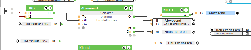

                  Wie sieht die Logik vor dem Merker Haus verlassen aus?
                  Die ist interessant und kann die Ursache für das Verhalten sein.
                  • andreas221988
                    • 13.06.2018
                    • 1763

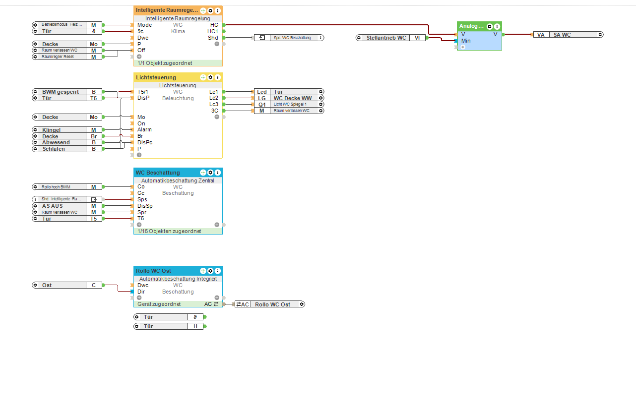

                    Der wird durch ein dreifach Klick am Touch Pure ausgelöst...Der Impuls kam aber auch bevor ich das grüne A wieder weiß gemacht habe...
                      • 4072
                      Bist du dir da ganz sicher?
                      Ohne dieser Logik kann ich dir nicht weiterhelfen.
                      Und ev ist noch wo Logik verbaut die den Spr triggert, den du möglicherweise übersiehst.

                          Wer oder was aktiviert den Haus verlassen Flur... Merker der zum Haus verlassen geht?
                          • andreas221988
                            • 13.06.2018
                            • 1763
                            Der wird durch den Taster im Gang bei der Haustüre aktiviert.... Hat mir damals mein Loxone Partner so programmiert....
                              • 4072

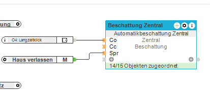

                              Anhand der Config Bilder kann ich dir nicht beantworten, wer den Spr Impuls macht und deine Automatik reaktiviert.
                              Irgendwo muss noch was sein, dass diesen Impuls generiert.
