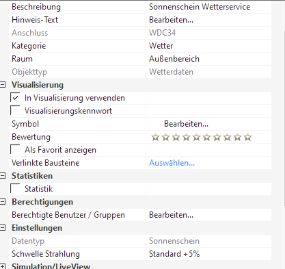

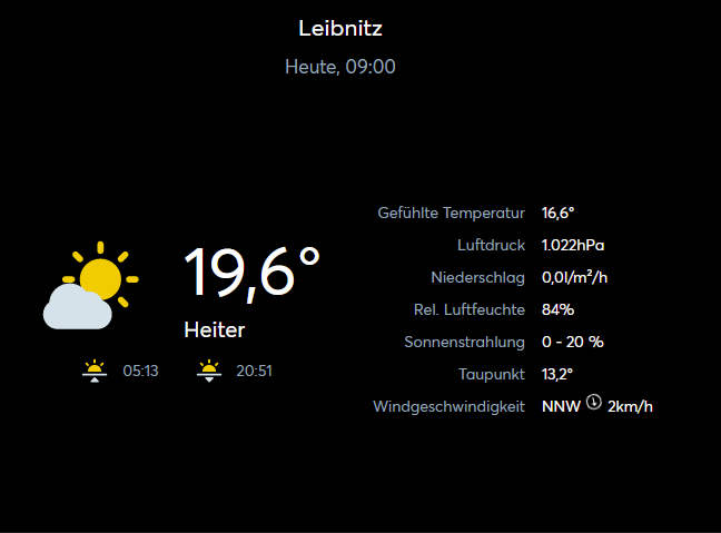

    Hi Leute,
    irgendwie stimmt etwas nicht mit meinem WetterService hat jemand von euch auch noch Probleme?
    Ich lasse meine Beschattung mit Sonnenschein fahren, der WetterService sagt Sonnenschein aus aber die Wetteranzeige sagt Sonnenschein und Wolkenlos, was auch stimmt...

    Ähnliches habe ich auch festgestellt - gerade was Sonnenschein und Niederschlag betrifft, haben die Daten vom Loxone-Wetterservice meistens nichts mit der Realität zu tun. Wirklich gut hat das nie gestimmt, aber mir kommt auch vor, dass es seit einiger Zeit gar nicht mehr passt.
    Bei mir ist es dann ebenfalls so, dass das aktuelle Wetter bei der Wettervorhersage ungefähr stimmt (wie bei deinen Screenshots), aber die Wetterdaten (im Bereich Wetterserver) ganz was anderes sagen. Und ja: "Offset oder Uhrzeit" ist auf "Aktuell" gestellt und auch die Einstellung bei "Schwelle Strahlung" beim Sonnenschein ändert nichts.

      hier die Antwort:
      haben Sie sich die Dokumentation genauer angeschaut?
      Sonnenschein bedeutet nicht, dass die Sonne gerade scheint.
      Beim Wetterservice ist die W/m² auschlaggebend.
      Mit dem Schwellwert kann auch noch die "Empfindlichkeit" der Variable Sonnenschein eingestellt werden.
      Haben Sie im Projekt auch die korrekten Geo Koordinaten eingestellt?
      Bitte beachten Sie, dass der Wetterservice bestenfalls eine Prognose ist und mit den tatsächlichen Werten nicht übereinstimmen kann.

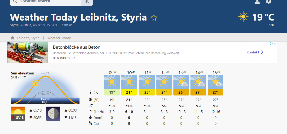

              Loxone verwendet für seinen Wetterservice Meteoblue (https://content.meteoblue.com/de/ueb...rences/clients). Habt ihr mal auf deren Webseite gecheckt ob die Werte deckungsgleich sind mit denen des Wetterservices?
Ansichten: 666
Größe: 143,1 KB
                Die meteoblue-Seite sagt ebenfalls nur Sonnenschein...
                  Ihr müsst auf die Strahlung schauen. Sonnenschein bedeutet nicht, dass ihr ein Sonnensymbol habt, sondern dass die Strahlung in W/m2 einen gewissen Schwellwert überschreitet. Oben in den Screenshots ist die Strahlung bei 0-20%, also Sonnenschein aus. Das ist auch logisch. 800-1000 W/m2 entsprechen in Europa 100%

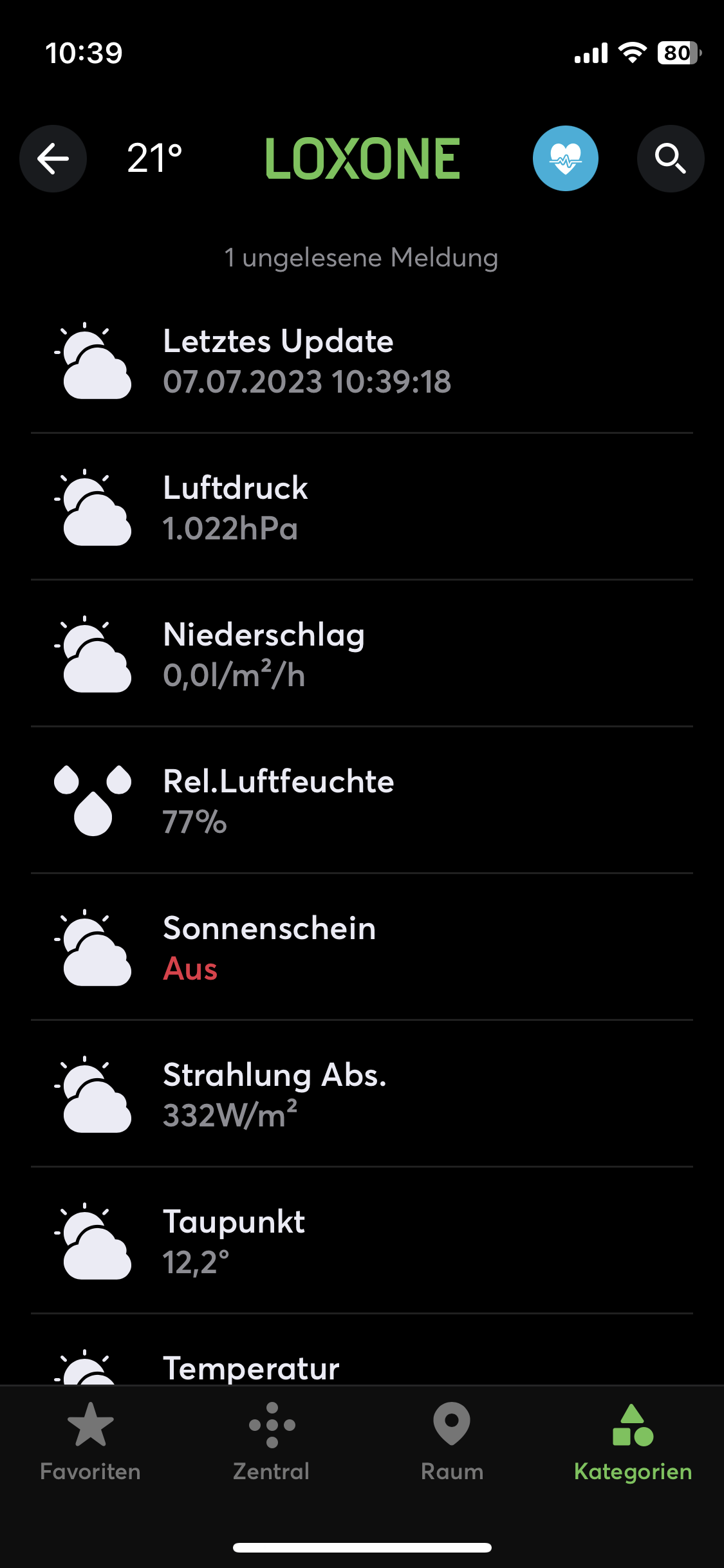

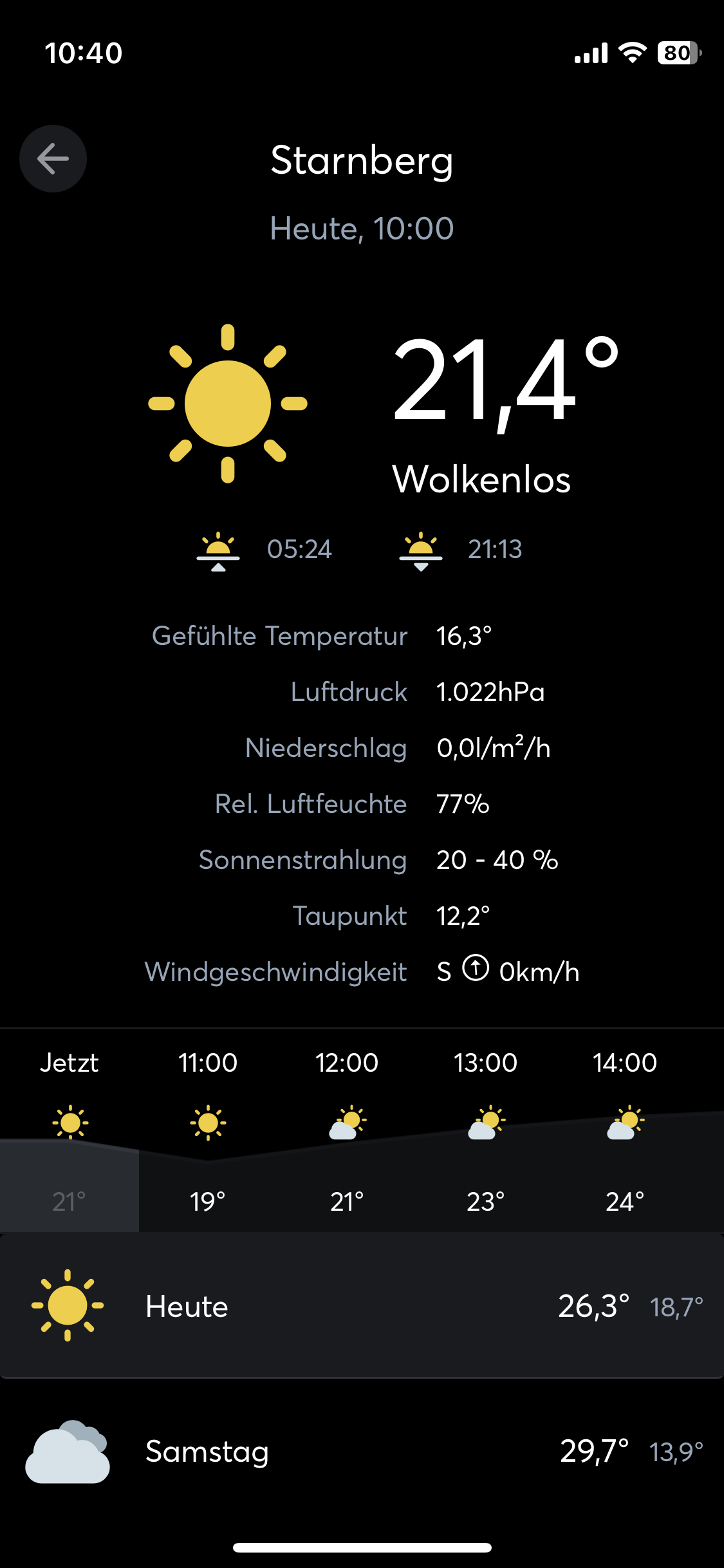

                Habe aktuell 167 W/m2 und Sonnenschein aus… Sonne scheint aber….

                    Jetzt sinds 354 w/m2 ab wann Scheint denn die Sonne?
