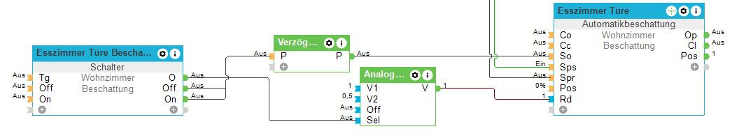

    Für die meisten hier wird das wohl kein Problem sein, ich bekomm es aber nicht richtig hin.
    Anforderung:
    Ich gehe bald für ein paar Tage in den Urlaub und möchte alle meine Jalousien am Morgen (kann ich über Sonnenaufgang und Verzögerung regeln) leicht schräg stellen und am Abend gegen 20:00 Uhr (kann ich zeitlich regeln, das bekomm ich hin) wieder ganz schliessen.
    Kann mir hier jemand eine Config zeigen? Habe vor allem Probleme mit dem leichten öffnen der Jalousien...
    Danke im Voraus.
    Grüsse Stefan

    Warum lässt du die Jalousien nicht einfach nach Sonnenstand fahren? Das sieht noch viel bewohnter aus, weil sich immer was ändert.
    Am Abend mit Dämmerungsimpuls alle schließen, in der Früh um 7:30 oder so alle auf und gleich danach Sonnenstandsautomatik starten. So wie wenn jemand zu hause wäre.

      Würde ich auch so mache wie von maxw vorgeschlagen. Zwei Fliegen mit einer Klappe.
      Es sieht gewohnt aus.
      Wenn du nach Sonnenstand fährst, sind sie am morgen offen bis Sonnenschein=1 und fahren je nach Himmelsrichtung automatisch zu.
      Außerhalb des Bereichs fahren sie hoch und am Abend sind alle wieder offen, je nach config.
      Wenn offen, Licht einschalten und es sieht bewohnt aus.

                Lightpicture anbei meine derzeitige Config:
Ansichten: 380
Größe: 49,2 KB
                Diese öffnet ca. (je nach Einstellung der Minuten in der Visu) beim Sonnenaufgang die Jalousie und dann beim Sonnenuntergang schliesst sie die Jalousie komplett.
                Nun möchte ich aber beim Impuls die Jalousie nur ein paar Prozent öffnen und am Abend wieder verriegeln (wegen Sicherheit). Habe mit Pos probiert, aber habs nicht hinbekommen.
                Hast du eine Idee?

                  Hallo SIS22
                  Der Pos Eingang ist der den du benötigst.
                  Hänge an dem einen Analogwahlschalter und bei Eingang V2 stellst du 50 ein.
                  Wenn du am Analogwahlschalter Sel auf 1 setzt, fährt deine Jalousie in die Position 50%.
                  Diesen Wert V2 am Analogwahlschalter für genau deine gewünschte Postion anpassen.
                  Wichtig:
                  Hier benötigst eine konstante 1 am Sel des Analogwahlschalter und zwar so lange, bis du die Jalouise wieder verriegeln (schließen) möchtest.
                  Zu beachten ist hier, wenn die Jalouise offen war, du auf 50% fährst und den Analogwahlschalter wieder ausschaltest
                  fährt die Jalouise in die Position die an V1 des Analogwahlschalter eingetragen ist.
                  Jalouise ganz offen
                  V1: 0
                  V2: 50
                  Jalouise fährt auf 50% und dann auf komplett offen.
                  Jalouise ganz geschlossen
                  V1: 0
                  V2: 50
                  Jalouise fährt auf 50% und dann auf komplett offen.​
                  Das bitte bedenken.
                  Probiere es aus, ob es so für dich passend wird.

                    Hier eine bessere und einfachere Variante.
Ansichten: 427
Größe: 45,3 KB
                    Schalter ein:
                    Analogwahlschalter setzt Rd auf 0,5 = 50% Beschattung
                    Verzögerter Impuls auf So = Beschatten, anhand Paramter Rd
                    Schalter aus:
                    Analogwahlschalter setzt Rd auf 1 = 100% Beschattung (hier deinen Standardwert von Rd eintragen)
                    ​Verzögerter Impuls auf So = Beschatten, anhand Paramter Rd
                    Passe den Paramter 0,5 für deine gewünschte Position an und du hast deine Lösung.

                      Hmm, bin mir nicht sicher, ob Rd (Return duration) auch bei Jalousien, so wie in # 12 beschrieben funktioniert. Beschreibung lt. Loxone:
                      • Jalousien: Rückfahrdauer bis Lamellen horizontal ausgerichtet sind.
                      • Rollos, Vorhänge, Markisen: Einstellung der Position für Eingang (So) in einem Bereich von offen [0.0] bis geschlossen [1.0].​
                      Ich verwende mit Jalousinen (Raffstores) den Eingang Slat direkt. Hierbei unterscheide ich zwischen "Sommerbetrieb" (Automatikbeschattung aktiv), wo im Schlafbereich statt "Co" der Eingang "Slat" die Jalousinen nur dreht und nicht erst hochfährt, bevor diese dann (i.d.R. etwas später) von der Automatikbeschattung wieder heruntergefahren werden. Zumindest auf der Ostseite macht das Sinn. Wenn die Automatikbeschattung nicht aktiv ist (Winter), dann fahren die Jalousinen morgens mit "Co" nach oben.
                      Achtung: Da bei Loxone nur Änderungen an Eingängen ausgewertet werden, muss man über einen Triggerimpuls und einen Analogwahlschalter den Eingang "Slat" kurz auf 0 und wieder den gewünschten Wert setzen lassen, damit es funktioniert.
                      Der Parameter "Slat" hieß früher übrigens "AIl" (nicht A L L, sondern A mit großem Ih und kleinem eL). Am Ende stieg wohl auch nicht mehr der Support durch und der Eingang wurde umbenannt ;-)
