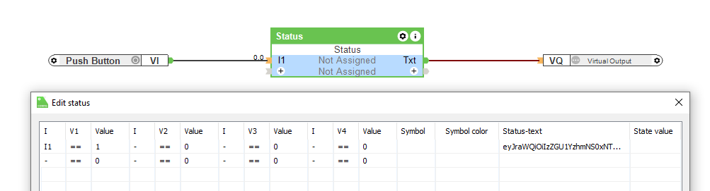

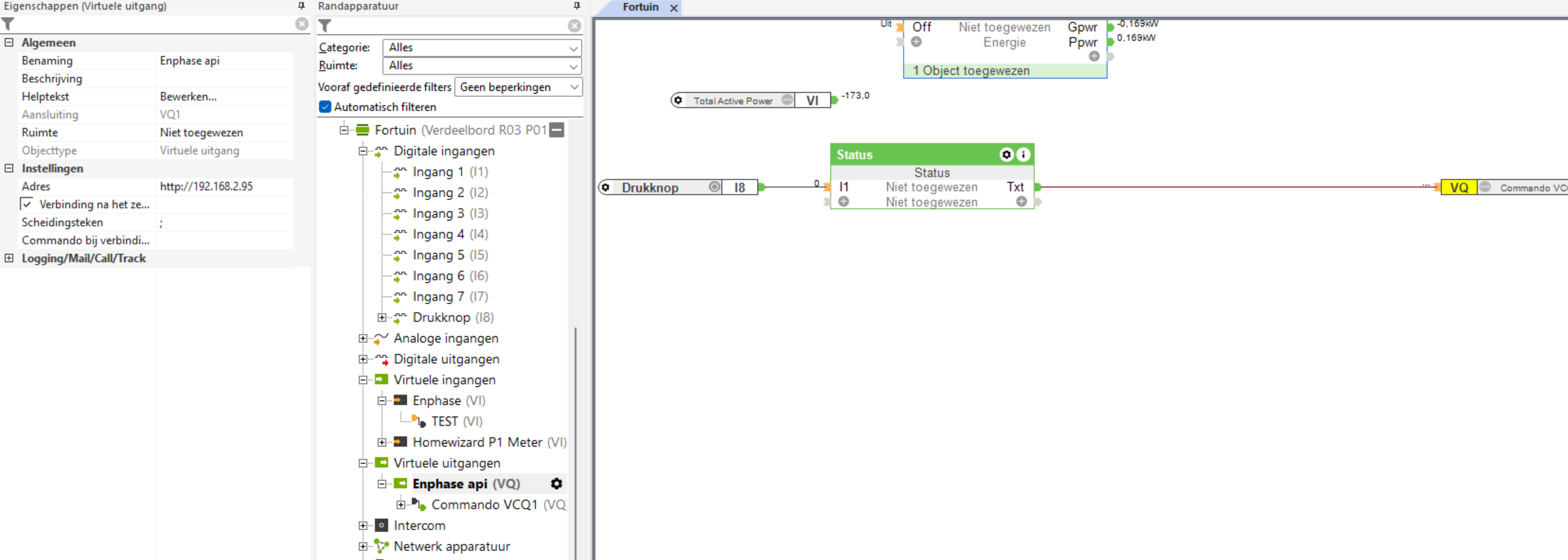

        Erstellen Sie zunächst eine virtuelle Eingangsdrucktaste, die in einen Statusblock führt. Das Feld Status-Text sollte das Token enthalten.
Name: Status Blcok.png
Ansichten: 2348
Größe: 17,9 KB

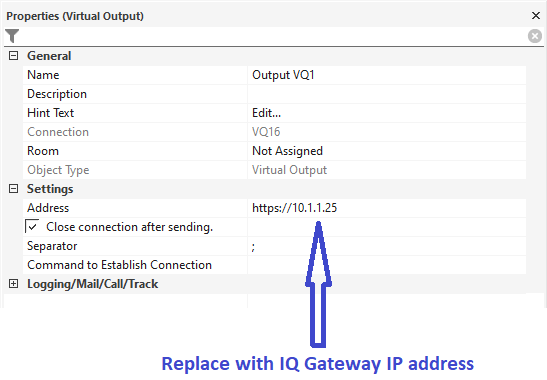

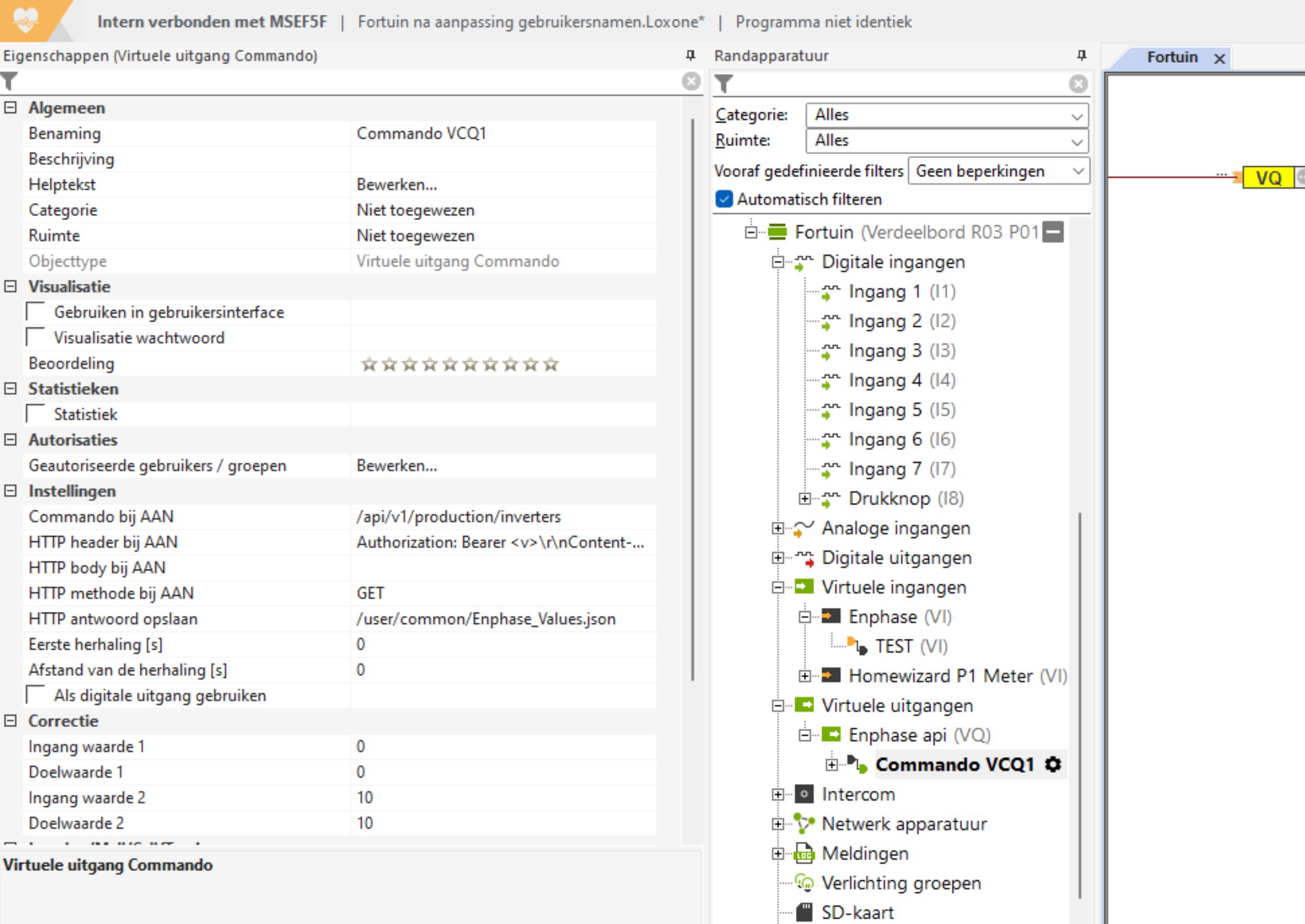

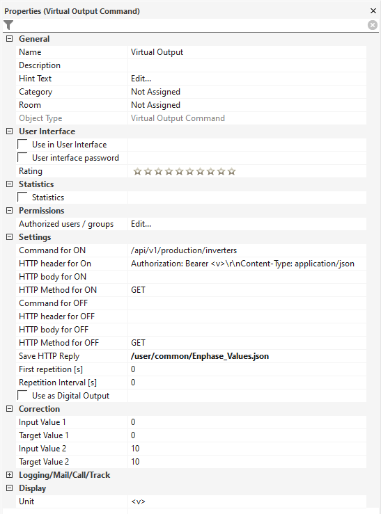

        Erstellen Sie dann einen virtuellen Ausgang mit Feldern wie abgebildet.
Name: Virtual Output 1.png
Ansichten: 2513
Größe: 16,9 KB
ID: 397009Klicke auf die Grafik für eine vergrößerte Ansicht
Name: Virtual Output 2.png
Ansichten: 2287
Größe: 34,5 KB
        Speichern Sie in Miniserver und starten Sie dann die 'Live-Ansicht mit manueller Ventilanpassung'. Drücken Sie den Push Button Eintrag in den Status Block.
        In diesem Stadium (wenn es richtig funktioniert) werden die Daten von der Enphase auf der Miniserver SD-Karte unter der Adresse /user/common/Enphase_Values.json gespeichert.
        Verwenden Sie einen beliebigen Webbrowser, um zu der folgenden Adresse zu navigieren, wobei Benutzername und Passwort die Zugangsdaten für den Miniserver und IP und Port für den Miniserver sind -
        http://Username:Password@Your_miniserver_IP_address:Port/Enphase_Values.json
        z.B.
        http://Tico:MySecretPassword@10.1.1.5:52056/Enphase_Values.json
        Wenn die virtuelle Ausgabe funktioniert hat, sollten Sie Daten von der Enphase-API auf dem Browserbildschirm sehen. Posten Sie einen Screenshot, wenn Sie erfolgreich waren; Sie haben den halben Weg geschafft.​

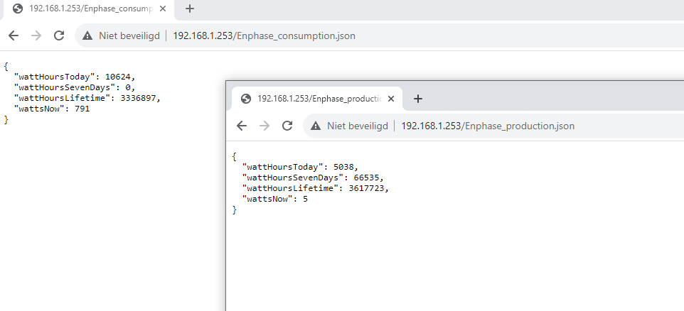

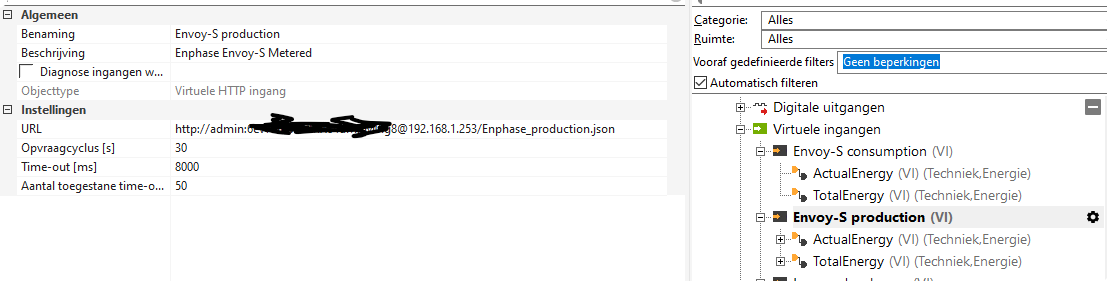

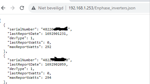

        Beispiel wie meine Enphase-loxone gerade lauft:
        /api/v1/consumption ==> /user/common/Enphase_consumption.json
        und
        /api/v1/production ==> /user/common/Enphase_production.json
        Klicke auf die Grafik für eine vergrößerte Ansicht  Name: image.png Ansichten: 0 Größe: 30,3 KB ID: 401634
        /api/v1/production/inverters ==> /user/common/Enphase_inverters.json
        Klicke auf die Grafik für eine vergrößerte Ansicht  Name: image.png Ansichten: 15 Größe: 17,7 KB ID: 401645

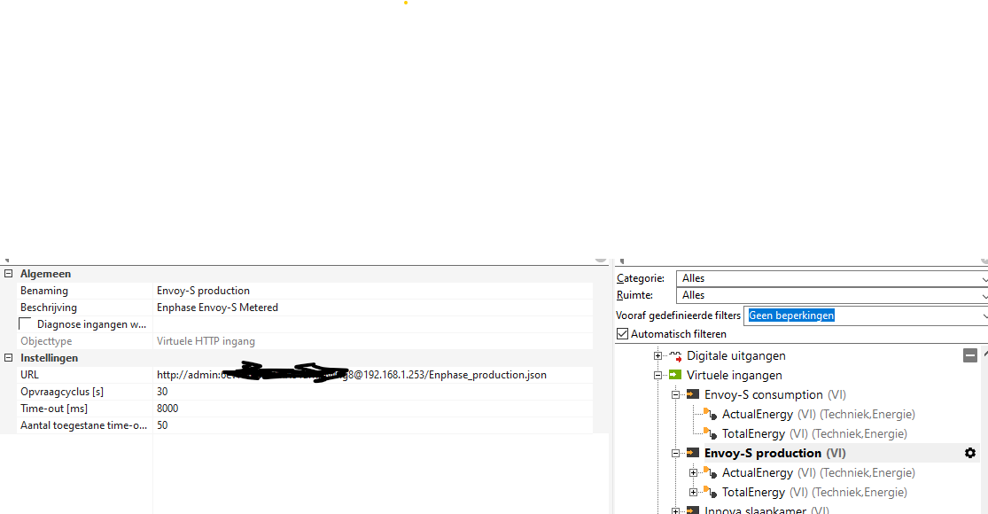

        Enphase datei lesen mit virtual eingang:
        Klicke auf die Grafik für eine vergrößerte Ansicht  Name: image.png Ansichten: 0 Größe: 35,6 KB ID: 401637
        Klicke auf die Grafik für eine vergrößerte Ansicht  Name: image.png Ansichten: 0 Größe: 82,5 KB ID: 401638​​​
        Zuletzt geändert von PaulH; 26.08.2023, 18:29.

        Hallo @PaulH. Sind Sie die gleiche Person wie @sthome (der Urheber des Threads)? Ich bin ein wenig verwirrt, was Ihre Frage ist?
        Angenommen, die obigen Screenshots funktionieren nicht, dann sehe ich, dass in der URL etwas falsch ist. Sie sollte lauten -
        http://admin:Password@192.168.1.253:Port/dev/fsget/user/common/Enphase_production.json
        ​Beachten Sie, dass in der obigen URL ein Port zu definieren ist. Das könnte der Standardwert 80 oder 7777 sein oder was auch immer Sie geändert haben.

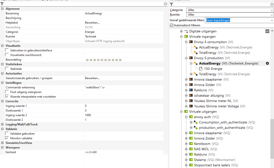

              Danke Allen, es funktioniert bei mir. Um Enphase Envoy-S an der Miniserver zu verbinden habe ich eure Posts genutzt und in der Totalen genutzt:
              /api/v1/production
              Weil ich 2 Envoy-S habe (Wohnhaus + Gartenhaus), habe ich alles 2 Mal machen müssen. Ich habe eine Impulsgeber jede 60 Sekunden um die Daten neu an zu fordern.

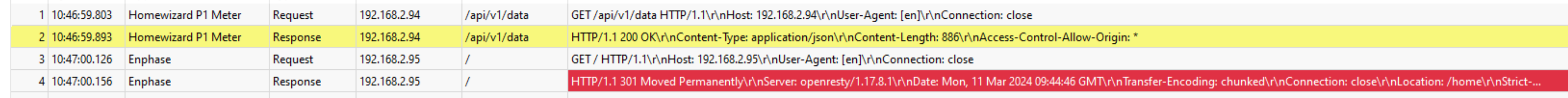

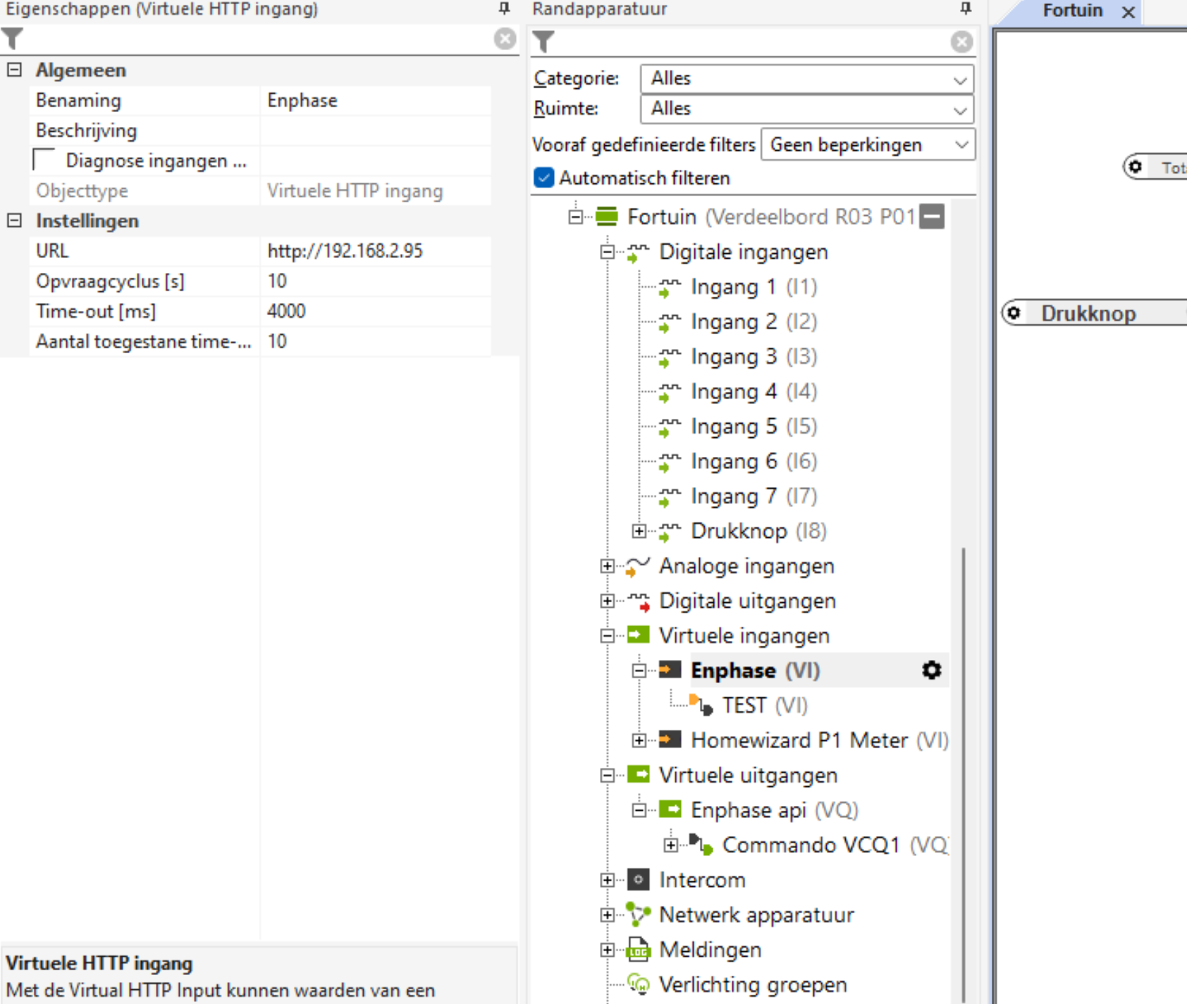

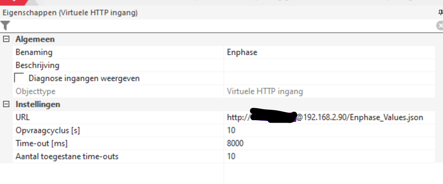

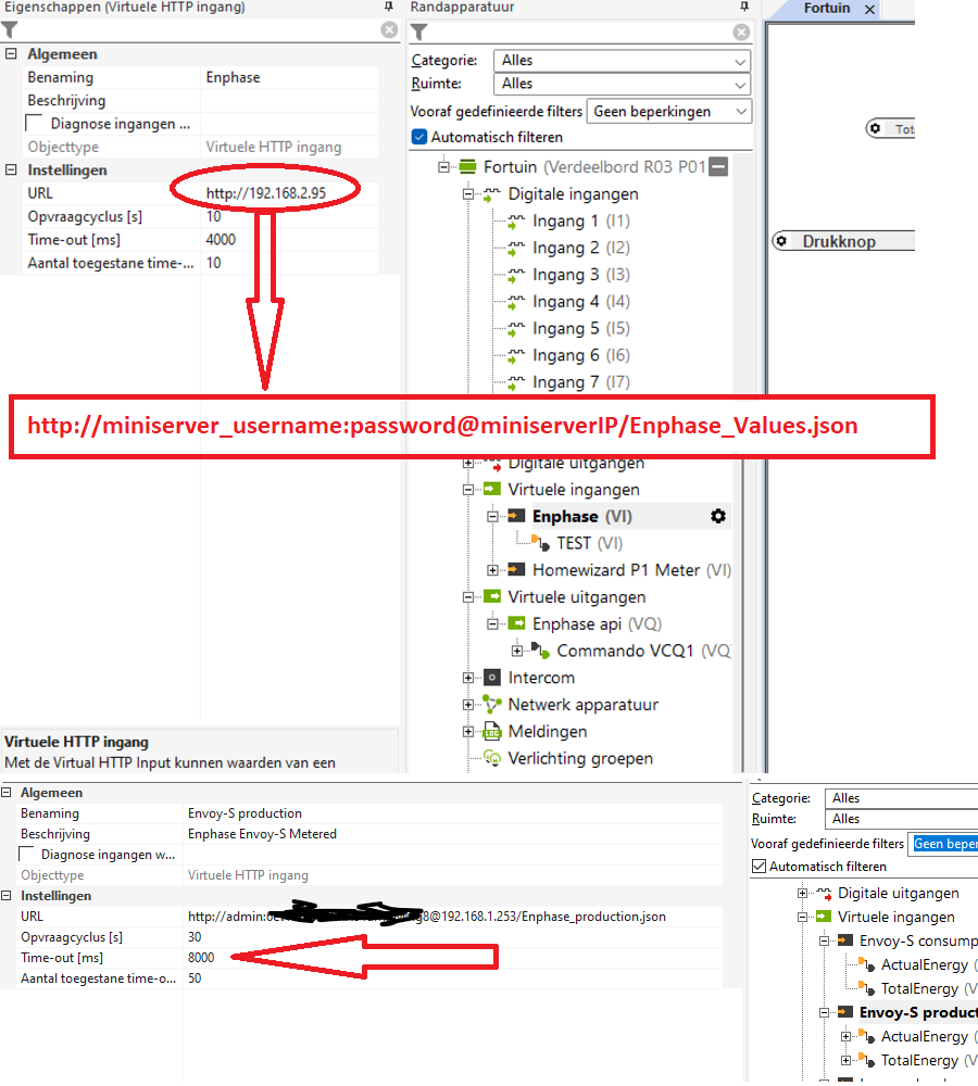

                Mein Envoy ist unter http://192.168.2.95 erreichbar. Wenn ich auf der Registrierungsseite den Token eingebe, kann ich die Daten über die verschiedenen API-URLs abrufen. Daher funktionieren die IP-Adresse und das Token gut.
                Ich habe alles so gestaltet, wie Tico es so schön beschrieben hat. Allerdings erhalte ich immer wieder Fehler in der Kommunikation. Der Taster mit dem Statusblock gibt den Token sauber zurück wenn ich auf den drei Punkten des Ausgangs stehe.
Ansichten: 1649
Größe: 459,1 KB
Ansichten: 1626
Größe: 567,3 KB
Ansichten: 1625
Größe: 720,2 KB

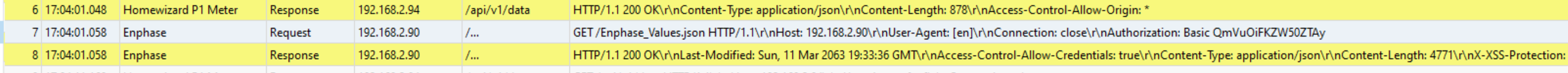

                Wenn ich die Kommunikation starte, erhalte ich im HttP-Monitor dieses Ergebnis:
Ansichten: 1604
Größe: 282,0 KB
                Wer hat eine Ahnung, welchen Fehler ich mache?​​

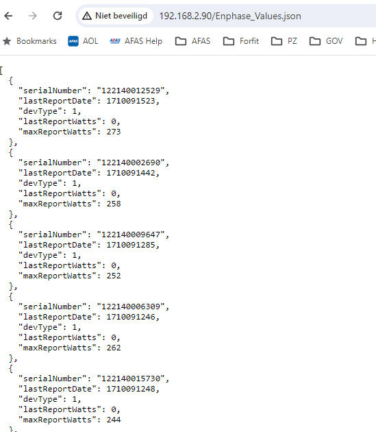

                  Vielen Dank für die freundlichen Worte. Es scheint, dass Sie einige Aspekte der Umsetzung missverstanden haben -
                  Der virtuelle Ausgang startet den Prozess, indem er die Enphase abfragt und die Antwort auf der lokalen SD-Karte des Miniserver speichert. Sie können mit einem Browser überprüfen, ob die Daten am richtigen Ort gespeichert sind. Navigieren Sie zu -
                  http://Miniserver_Username:Password@Your_miniserver_IP_address/Enphase_Values.json
                  z.B.
                  http://Tico:MySecretPassword@10.1.1.5/Enphase_Values.json
                  Sie sollten Daten von der Enphase-API auf dem Browserbildschirm sehen.
                  Der virtuelle HTTP-Eingang ruft dann diese Daten ab. Ihr virtueller HTTP-Eingang ist nicht richtig eingerichtet, um die auf dem Miniserver gespeicherten Inhalte abzufragen. Beachten Sie die Screenshots unten, um den Miniserver nach den gespeicherten Daten abzufragen.
                  Sie haben also einen virtuellen HTTP-Eingang, der die Daten vom Miniserver selbst abruft.
Name: Virtual Input.png
Ansichten: 1729
Größe: 214,9 KB

                    Vielen Dank, Tico.
                    Die Fehlermeldung ist verschwunden. Die Ergebnisse kann ich auch über den Webbrowser erzielen. Nur diese Ergebnisse werden nicht aktualisiert.​

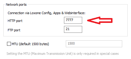

                      Der Bereich, den Sie geschwärzt haben, scheint sehr kurz für einen Benutzernamen und ein Passwort zu sein. Das Kurzformat muss Benutzername:Miniserver_Passwort und Miniserver_IP:Port enthalten -
                      http://admin:TestMe@10.1.1.99:7777/Enphase_Values.json
                      Der Port muss angegeben werden, wenn er sich von 80 unterscheidet. Sie haben dies in den Optionen von "Configure Miniserver" festgelegt.
                      Klicke auf die Grafik für eine vergrößerte Ansicht  Name: Network Ports.png Ansichten: 0 Größe: 6,5 KB ID: 426586
                      Ein alternatives langes Format ist -
                      http://admin:TestMe@10.1.1.99:7777/dev/fsget/user/common/Enphase_Values.json
                      Beide sollten funktionieren.
                      Die Befehlserkennung wäre -
                      "maxReportWatts": \v
                      Beachten Sie, dass zwischen dem Doppelpunkt und dem \v ein Leerzeichen steht.
                      edit 1: Wenn Sie mit der rechten Maustaste auf die Webbrowser-Seite klicken und dann 'Seitenquelle anzeigen' wählen, kann sich die Formatierung um maxReportWatts ändern. Dieses Format ist das, was der Miniserver sieht.)
                      edit 2: Sie müssen auch die virtuelle Ausgabe nach einem von Ihnen gewählten Zeitplan aktualisieren. Dazu müsste ein Impulsgenerator mit einer Frequenz von z.B. alle 60 Sekunden an den virtuellen Ausgang angeschlossen werden. Dieser fragt die Enphase ab und lädt die Daten erneut auf den Miniserver herunter.
                      Zuletzt geändert von Tico; 14.03.2024, 02:08.
