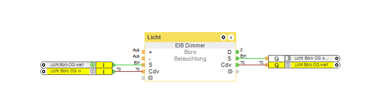

    für mich ist die KNX/Loxone Kombination die ideale Lösung. Bevor ich mich hier an alle Räume mache wollte ich noch sicherstellen das es so auch korrekt ausgeführt ist?
    Ich verbinde die Sensoren WERT und WERTSTATUS mit S und Cdv
    und die Aktoren STATUS und WERT mit S und Cdv

    hab das nun mal getestet, denke es funktioniert ganz gut...

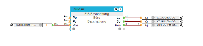

    Nächste Herausforderung: die Rolladen...
    Für den Beschattungsbaustein gib es ja auch einen POS Ein/bzw. Ausgang. Leider habe ich diesen nicht in der Visu. Was hat das für Hintergründe?

      Hallo, es gibt unzählige Beispiele zur Knx Konfiguration in diesen Forum, wenn du die Suche nutzt. 😀
      grundsätzlich ist das mit den KNX Jalousien nicht so einfach wie mit dem Licht.
      ich würde ich dir raten, die KNX Komponenten „dumm zu programmieren“ und die Logik in Loxone abzubilden.
