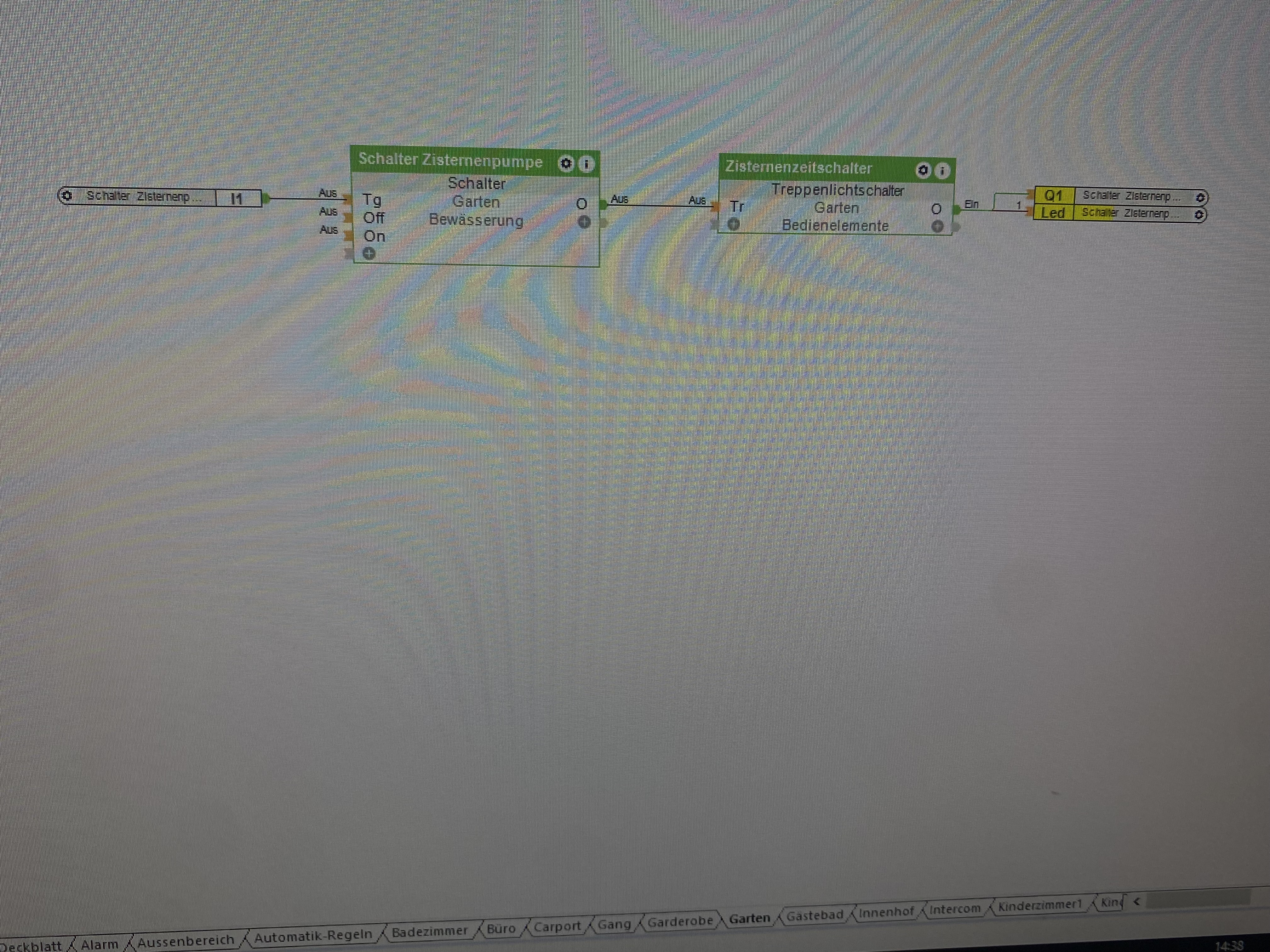

    ich habe für meine Zisternenpumpe eine Airsocket Steckdose montiert.
    wenn ich gieße schalte ich diese mittels Schalter ein und danach wieder aus.
    möchte den Schalter so programmieren das er sich nach ca 20 min von selber ausschaltet, wie löse ich das am einfachsten ?
    lg

    Mit dem Baustein "Treppenlichtschalter" ist das möglich.
      • 7442
      Treppenlichtschalter heißt der Baustein den du suchst.

          Hallo ich habe das Treppenlicht so reingehängt (zisternenzeitschalter)
          So kann ich es einschalten aber nicht mehr ausschalten
          Schätze das ausschalten nur mehr über die Zeit geht.
          möchte aber ein und ausschalten manuell können und nur wenn ich mal vergesse auszuschalten so es automatisch nach 20 min ausschalten
          wie gehe ich vor?
          lg

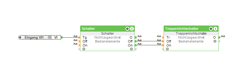

            Dann war deinen Fragenstellung falsch...
            Klicke auf die Grafik für eine vergrößerte Ansicht  Name: image.png Ansichten: 0 Größe: 12,8 KB ID: 397226
            ​PS: Dauer "ein" wäre dann über die Visu des Treppenlichtschalter möglich.
