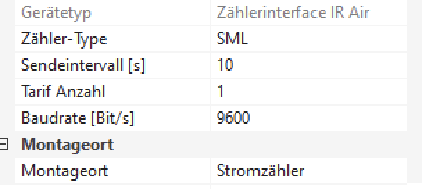

      Also meiner läuft mittlerweile nun
      Habe nochmal ein paar Einstellungen umgestellt und 1 Tag Später hat es dann geklappt.
      Hier meine Einstellungen:

      • Loxomatiker
        Loxomatiker kommentierte
        @NilsG
        Wie ist denn Dein Lesekopf positioniert? In welche Richtung zeigt der USB-Anschluss? Vielleicht probiere ich es dann noch mal…
        Danke schön!
      • NilsG
        NilsG kommentierte
        USB nach unten LOXONE zu lesen - so wie es in der Doku steht
      • Loxomatiker
        Wer lesen kann ist klar im Vorteil. Danke schön!
