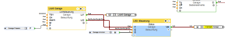

    Hi zusammen,
    habe gestern den Hörmann AIR Baustein verbaut und die Einrichtung hat auf Anhieb funktioniert. Der Torbaustein hat 2 Ausgänge (inMotion oder Warning light) die ich zum ansteuern vom LED Stripe benutzen möchte. Dh. die Ausgänge geben einen Trigger, daß sich das Garagentor bewegt.
    Bei Bewegung des Garagentores möchte ich, daß der LED Stripe blau blinkt. Den LED Stripe (Philips Hue) habe ich über ein Pico Script eingebunden. Dh. in einen Merker wird die LED Farbe gespeichert und an HUE übergeben.
    Wie soll ich die LED ansteuern?

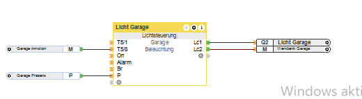

    Ich habe es versucht über den Lichtbaustein. Das ich den Eingang T5/8 verwende und dort die Lichtstimmung "blau" abgespeichert habe. Wahrscheinlich ist es geschickter den Lichtbaustein zu umgehen und die RGB Farbe direkt bei "Garagentor inMotion" in den Merker rein zu schreiben. Hat jemand solch Konfiguration schon einmal programmiert?
    Würde mich über Tipps freuen!
    Thomas

    Hallo tommi525
    Du benötigst für dein Pico Script die Zahl für die jeweilige Farbe, richtig?
    Verwende den Statusbaustein dafür und am Ausgang übergibst du deine gewünschte Zahl.

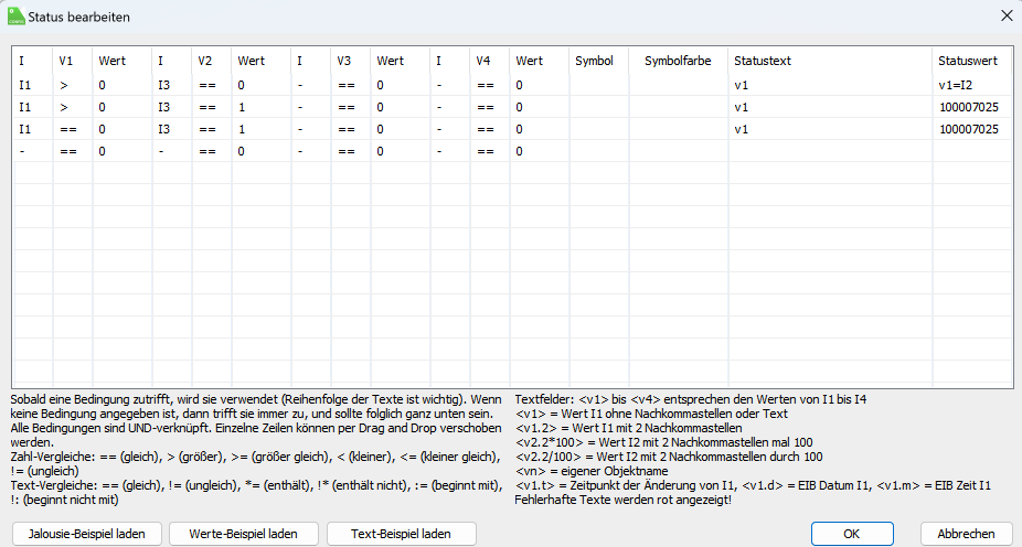

      Wie übergebe ich den den RGB Wert vom I2 auf den Ausgang? v1=I2 hat bei mir nicht funktioniert...
        • 4071
        <v2> ist der Wert vom Eingang des Statusbaustein.
        Den trägst du beim Statuswert ein.

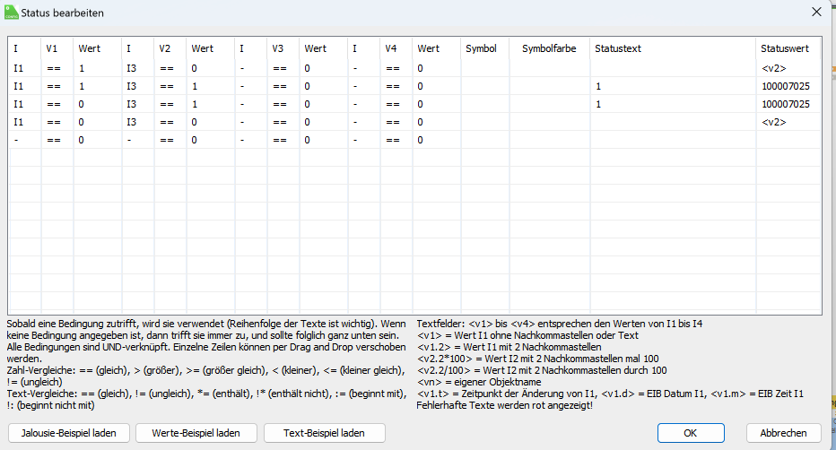

          Danke Dir. so funktioniert es. Nun möchte ich nur noch das Blinken bei "inMotion" realisieren.
          Ich habe im Status so realisiert, daß bei Statustext "1" ausgegeben wird, wenn er blinken soll. Ansonsten soll der Status einfach den RGB Wert aus der Lichtsteuerung über nehmen(funktioniert bereit), aber nicht blinken.
          Hast Du eine clevere Idee, wie ich das Realisieren kann?

            Einen Impulsgeber auf einem weiteren freien Eingang des Statusbaustein hängen und diesen Wert im Statusbaustein abfragen und so am Ausgang 0 und 1 ausgeben
            für den Wert 0 für aus und 1 mit deinem gewünschten RGB Wert.
            Beim Impulsgeber stellst du deine Don Doff Zeit ein.

              Cool, Danke Dir! So funktioniert es.
