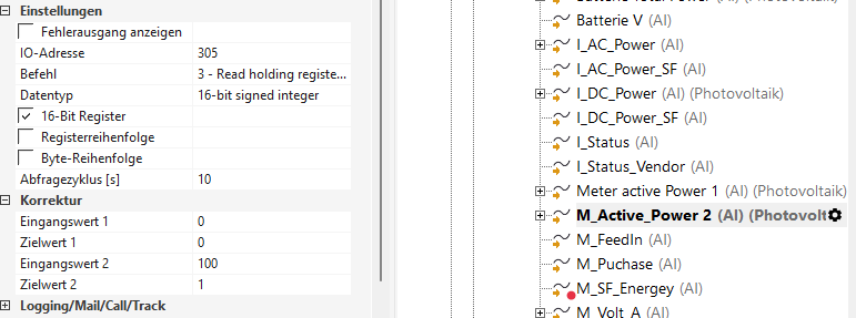

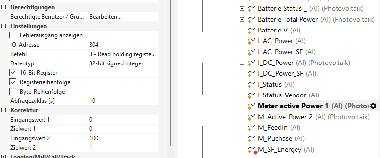

    Ich bin schon etwas länger am probieren die Wechselrichter Daten antändig einzupflegen. Nun wird es aber ernst, da die Loxone Wallbox hier liegt und ich gerne anständig überschuss laden möchte.
    In der Config habe ich es angelegt. Mein problem ist, das es gerade beim Netztbezug immer wiedr fehler gibt und damit das überschuss steuern nicht richtig funktioniert.
    Im moment stimmen die Werte eh nicht ganz, da ich heute wieder etwas rumprobiert habe und ein paar Sachen verstellt habe.
    Mein Problem ist zB bei solchen Adressen wie die 304, wo die größe 2 und mehr ist, wie man da richtig umrechnet, um richtige werte zu bekommen.
    Verbaut ist ein ABB B23 Meter. Die Werte bei Netz einspeißung bzw bezug springen immer wieder mal auf total falsche werte.
    Über hilfe würde ich mich sehr freuen

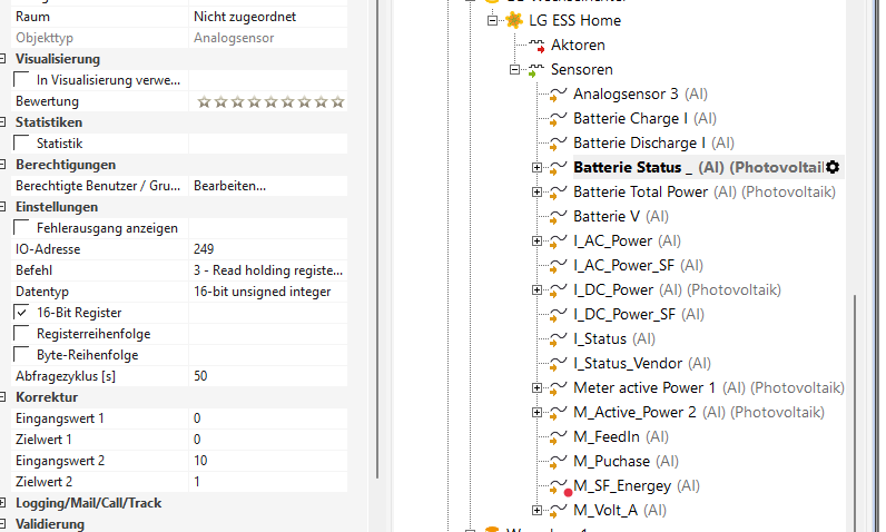

              Also ich habe die Kommunikation über ModBus TCP und dem SunSpec Protokoll soweit zum Laufen gebracht.
              Um die Fernsteuerung per ModBus und SynSpec zu aktivieren muss diese im LG ESS Umrichter erst aktiviert werden.
              Das kann man über die LG EnerVu Plus App machen indem man in den Installatuer-Einstellungen --> weitere Funktionen --> Fernbedienung das SunSpec Protokoll aktiviert.
              Danach funktioniert auch die Kommunikation über das Port 6502 wie in der Spec beschrieben.
              Was die Interpretation der Werte angeht die mehr als 16Bit haben, muss man den Datentyp entsprechend setzen und dann zusätzlich die Registerreihenfolge drehen.
              Diesen Wert muss man dann noch durch 100 dividieren. Das dürfte daran liegen, dass der ABB Zähler auch 2 Kommastellen mitschickt. Die Werte passen dann perfekt mit denen am ABB Zähler überein.
              Die Werte für die AC Spannungen müssen hingegen teilweise durch 10 dividiert werden, das steht aber eh so in der Spec auch drinnen.

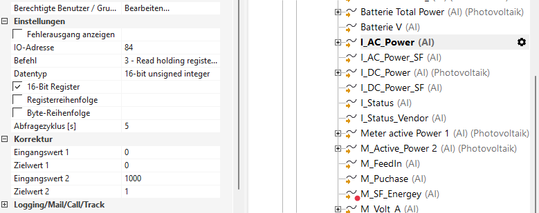

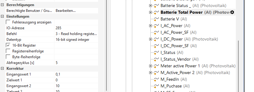

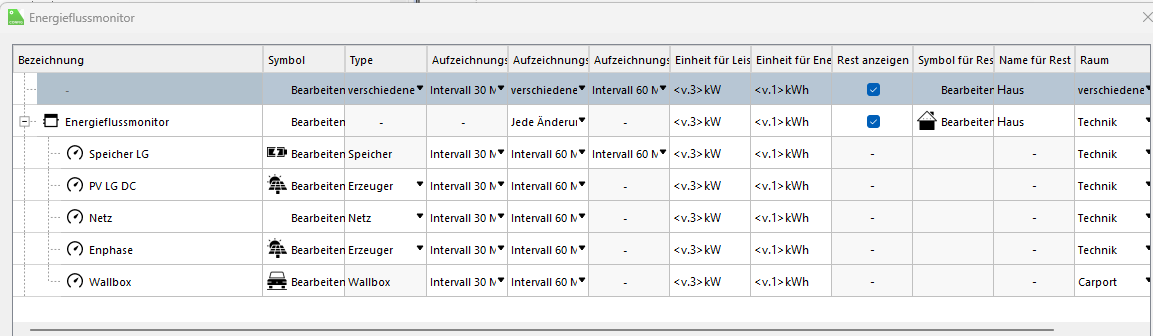

                Hey sorry fürs lange warten, ich war in letzter zeit nicht mehr so oft online.
                Mittlerweile, nach unzähligen stunden, hab ich es recht gut hin bekommen. ich würde sagen, zu 95% stimmen die werte. Manchmal gibts wohl nur 1-2 kleine fehler bzw abweichungen. Aber im Grunde läuft es. Ich habe auch noch eine 2. PV Anlage mit einem Einphasigen SDM eingebunden und die Loxone Wallbox mit überschuss laden funtkioniert auch. Dort ist ein 3 Phasiger SDm eingebaut.
                Übrigens nice to know: Ich hab eigentlich alles mit KNX gebaut und nutze auch IP Symcom.
                Loxone ist bei mir nur rein als Energiemanager eingebaut, weil es recht gut funktioniert.
                Ich hab mal einfach scrennshots meiner gesamten config angehangen inkl der Modbus einstellungen die ich nutze.
                ​Ich hoffe damit kommt ihr weiter.
                Für verbesserungsvorschläge bin ich gerne offen

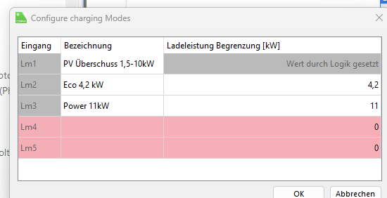

                  hier noch die restlichen Bilder.
                  Ich muss auch einfach dazu sagen, das es deutlich einfach ist die Werte mit einem SDM Energiezähler auszulesen. Die zweite PV ANlage ist von Enphase. Ich hatte gar keine lust mich da mit API zu beschäftigen. Dann liber einen Einphasigen SDM dran, der läuft über eine TCP schnittstelle und gut ist. War ruck zur eingerichtet.
                  Ich hab jetzt die Woche noch 2 einzelene Module angebaut und versuche diese die Tage per Shelly 1PM einzulesen.
                  Wichtig ist: Wallbox und Heizungssteuerung (SG Ready) funktionieren sehr gut.
                  Das nächste Projekt wird ab April sein, Tibber zu Integrieren, da ich in den nächsten Wochen ein E Auto bekomme. Dann würde ich gerne den billigen Nachtstrom nutzen. Mal schauen wie das funktioniert.

                        Was ich sicher habe ist der Ladestand in % und die aktuelle Lade/Entladeleistung:
                        { name = "BatCharge", byte_order = "AB", data_type = "INT16", scale=0.1,  address = [249]}, # State of charge
                        { name = "BatPower", byte_order = "AB", data_type = "INT16", scale=1.0,  address = [285]}, # Actual battery power
