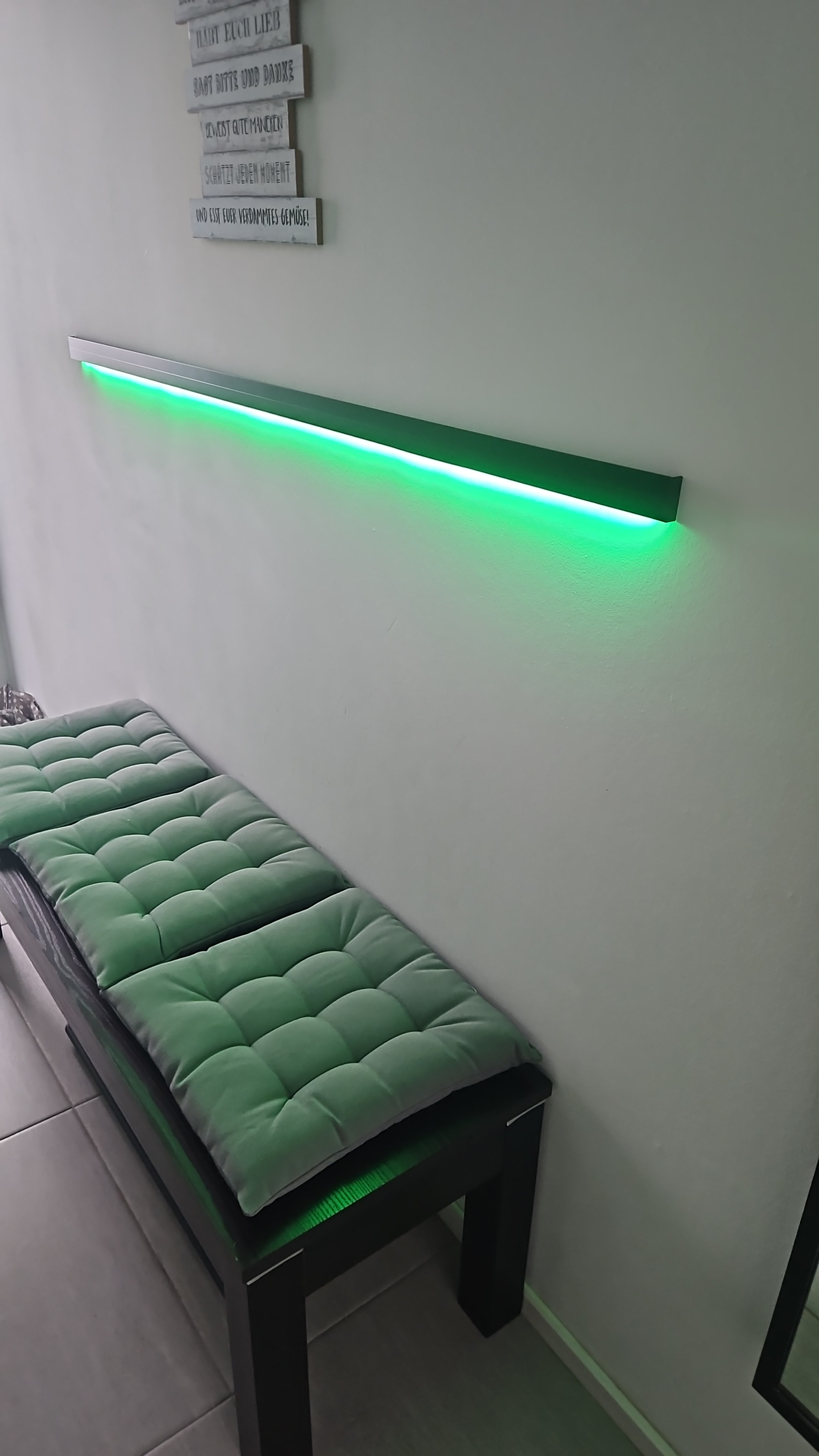

Ich habe im Haus an 3 Stellen RBGW Bänder die mir bisher immer die Außentemperatur angezeigt haben. LED´s sind Grün, Außentemperatur beträgt etwa 20 Grad. LED´s sind Weiß, Außentemperatur beträgt etwa 2 Grad.
Jetzt möchte ich das alles auf den Strompreis umprogrammieren. Wenn Strompreis unter 25ct., alle LED´s auf Grün und so weiter.

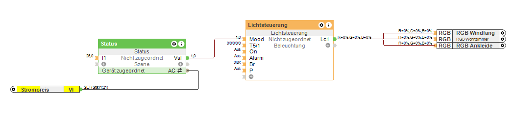

Aktuell hänge ich an einer Stelle fest:

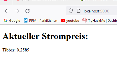

Mein Pythonscript sendet eine Query an meinen Anbieter per GraphQL und fragt den aktuellen Strompreis ab und speichert ihn in cp = current_price['total']
Der Wert wird an einen Virtuellen Texteingang gesendet, welcher an einem Status Baustein am AC hängt. f"/dev/sps/io/SET(Sta;I1;{cp})
Wenn ich das Script ausführe, sehe ich auch, das der Virtuelle Texteingang den Befehl erhalten hat. Aber wieso erkennt der Status Baustein diesen nicht am I1?
Wo habe ich einen Denkfehler? Muss ich den Wert irgendwie anders an den Miniserver senden?

data = response.json()
current_price = data["data"]["viewer"]["homes"][0]["currentSubscription"]["priceInfo"]["current"]
cp = int(cp * 100)
print(cp)
