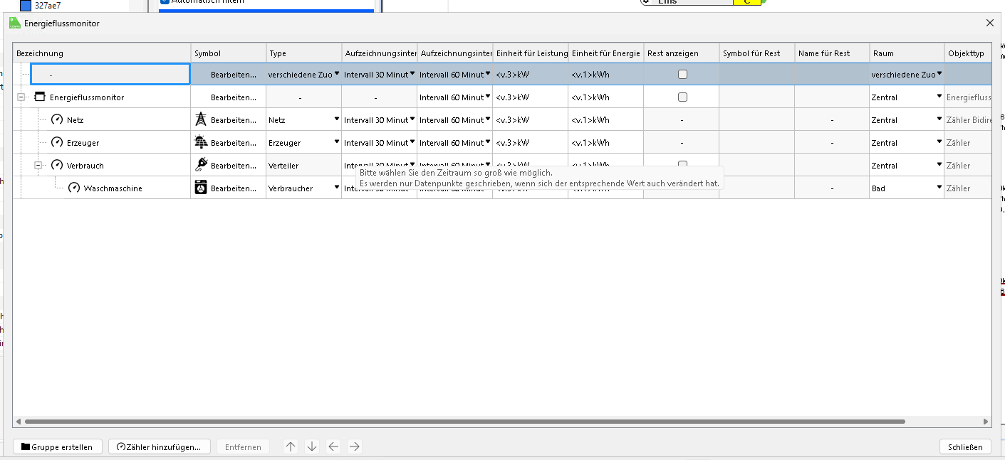

    Ich hab eine PV-Anlage mit SMA-Wechselrichter, welcher per Modbus over Ehernet ans Loxone angebunden ist. In der Hauptverteilung hängt ein Loxone Smart Energy Meter.

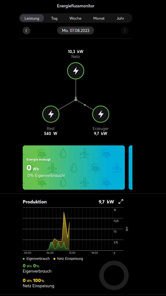

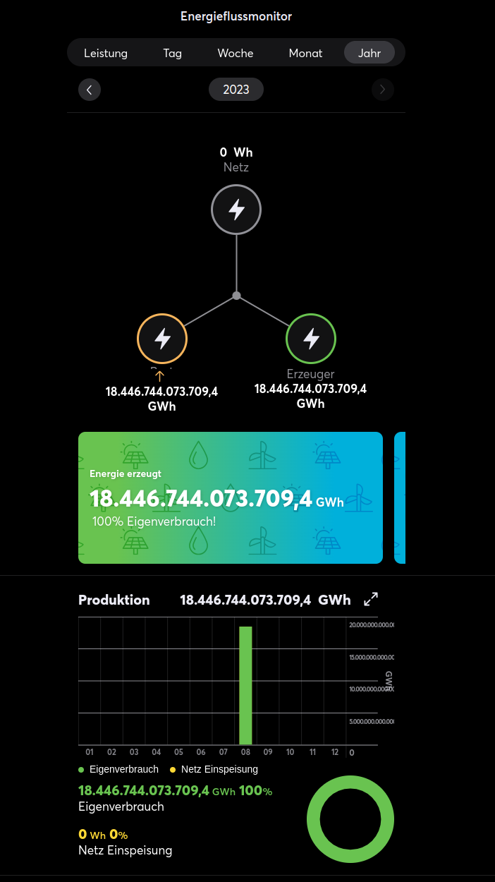

    In Loxone wirdie Erzeugungsleistung und Netzbezug zwar korrekt angezeigt, die Werte für "Energie erzeugt", "CO2 gespart", "Geld gespart" sind aber immer 0. Auch wird der "Verbrauch" quasi als "Rest" angezeigt. Wenn ich die Ansicht auf "Jahr" umschalte dann hat Loxone aber plötzlich doch Werte - allerdings im Gigawatt-Bereich.
    Was hab ich denn da falsch verbunden?
    Anbei Scr eenshots aus der Loxone Config sowie Webinterface.

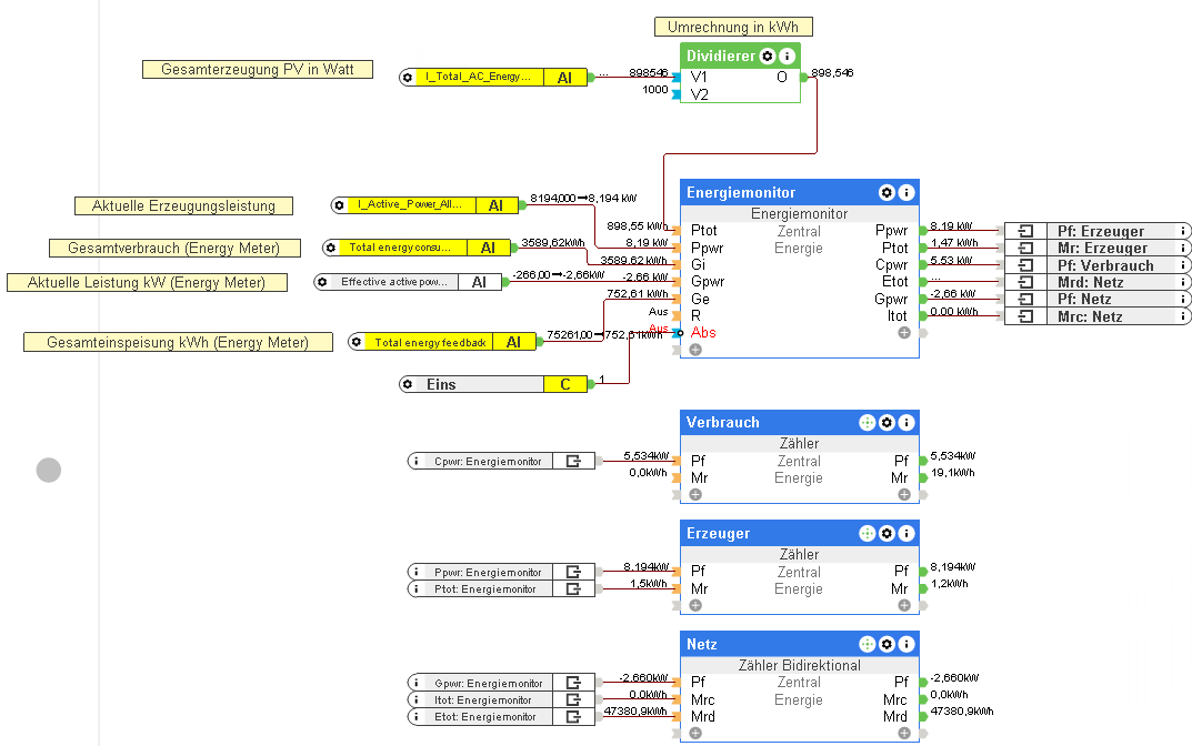

      also ein paar Sachen hab ich rausgefunden.
      1. Die Einheit am Energiemonitor für Ptot war falsch, das hab ich jetzt von Watt in Kilowatt umgerechnet

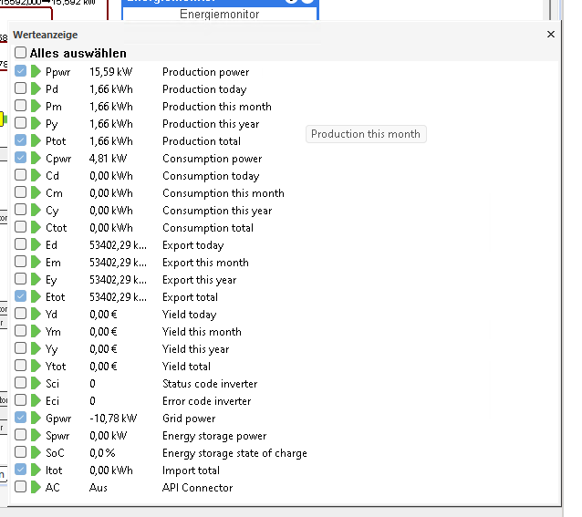

      Ich hab nochmal zwei Screenshots angehängt, kurz bevor ich den Energiemonitor zurückgesetzt hab. Was auffällt ist, dass Export total völlig aus dem Ruder gerät und ich blick nicht, warum

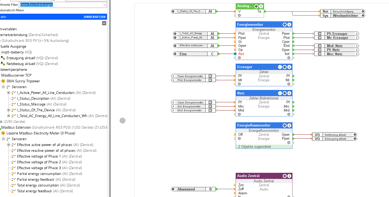

        Da einige Daten in den Remanenzdateien gespeichert werden, ist eine Korrektur nur mit sehr viel Aufwand und wenn überhaupt, auch sehr umständlich möglich.
        Sofern die bisherigen Daten nicht benötigt werden, wovon ich hier mal ausgehe, würde ich die Zähler und auch den Energieflussmonitor neu anlegen.
        Die bestehenden Zähler könnten vorerst für ein Vergleich auch weiterhin im Projekt bleiben.
        Energiemonitor wird nicht zwingend benötigt, da die Daten ja auch im Energieflussmonitor vorhanden sind.
        Beim Netz Zähler habe ich nur Pf verwendet, und den Energieflussmonitor auch noch mit Preis für Import und Export gefüttert.

          Nach einer Weile testen lag es wohl am Ptot-Eingang. Sobald ich den dran häng passieren komische Dinge.
          Da der Eingang für meinen Fall nicht wichtig ist hab ich den einfach jetzt weggelassen.

            Wo kommt denn der Wert her? Liest Du den aus? Das Problem ist, wenn hier durch Timeouts oder sonstiges zwischendurch mal kurz eine 0 ankommt, zerhaut es Dir Deine Statistik. Du musst dafür sorgen, dass da immer nur Werte die gleich oder größer sind, ankommen
            • artibi
              • 17.10.2022
              • 40
              Die Gesamterzeugung liefert der Wechselrichter per Modbus.
                • 6363
                Ja, da könnte es durchaus auch mal einen Timeout geben. Das siehst Du aber dann in der Statistik. Da hast Du dann auf einmal an dem Tag den Wert bis zu diesem Tag noch mit dazu
