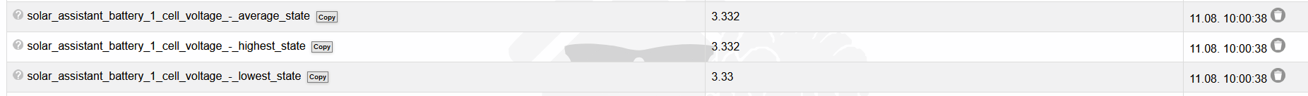

      Warum aber sehe ich in Loxone danach immer nur alle 4 Minuten eine Änderung. Auch unter MQTT Gateway/Incomming Overview sehe ich nur alle 4-5 Minuten neue Daten:
Ansichten: 608
Größe: 35,0 KB
      Es liegt also nicht am Solar-Assistant, der liefert zuverlässig, was im LOG FIle ersichtlich ist.
      Das ist seltsam, ich komme da irgendwie nicht weiter.
      Irgendwas, oder irgendeine Einstellung muss da was machen. Es gibt zwar Werte die ändern nicht immer, was ja offenbar dann auch nicht an den Miniserver gesendet werden. Die PV Leistung oder der LOAD (Verbrauch) ändert aber immer relativ stark, also auch von Sekunde zu sekunde, es wird ja nicht immer gleich viel verbraucht oder auch prodiziert (vor allem bei nicht wolkenlosem Himmel. Da passiert dann innerhalb der 4-5 Minuten rein gar nichts in Loxone.

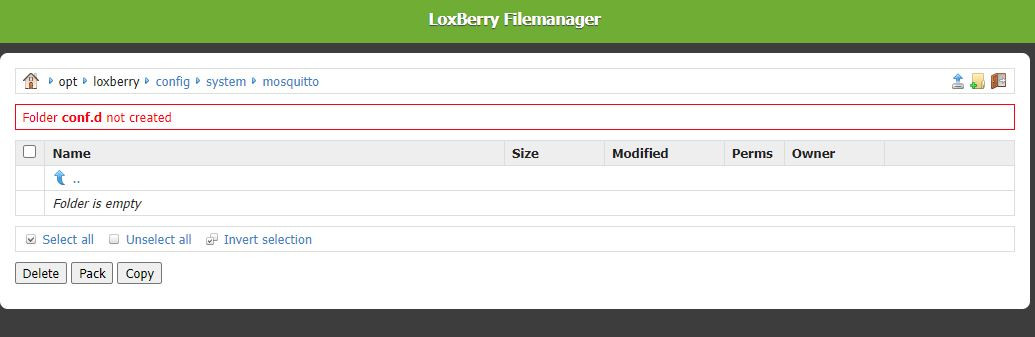

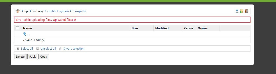

                      • swede
                        • 86
                        hat einer eine Idee warum ich keinen Ordner anlegen kann im Dateimager!?
                        PI4, l LB vers.3.0.0.6 etztes Commit installiert, Klicke auf die Grafik für eine vergrößerte Ansicht
Name: Error Folder.jpg
Ansichten: 424
Größe: 60,3 KB
ID: 409756 Klicke auf die Grafik für eine vergrößerte Ansicht
Name: Error upload.jpg
Ansichten: 427
Größe: 60,5 KB
