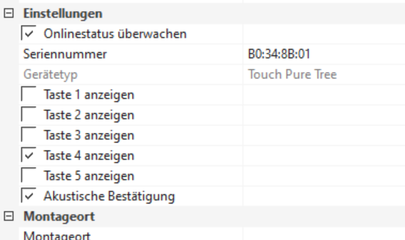

    Hallo zusammen
    Folgendes möchte ich erreichen:
    1. Doppelklick links unten (Taste 4) auf einem Touch Pure Tree soll sie Raffstore in die Beschattungsposition bringen - egal in welcher Position die Raffstore derzeit stehen.
    2. Die "Beschattungsposition" möchte ich gerne konfigurieren (Öffnungswinkel der Lamellen) - das geht wohl über den Parameter "RD" der Automatikbeschattung
    Habt ihr Tips?
    tnx!

    ok, ich hab es mir selbst beantwortet
    Touch Pure Tree "Taste 4 anzeigen" lassen

    T4 an Funktionsbaustein "Mehrfachklick" anhängen und mit "SO" slightly open verbinden:

    Den Parameter "RD" bei den einzelnen Fenstern so anpassen, dass die gewünschte Lage der Lamellen erreicht wird
    ez!
