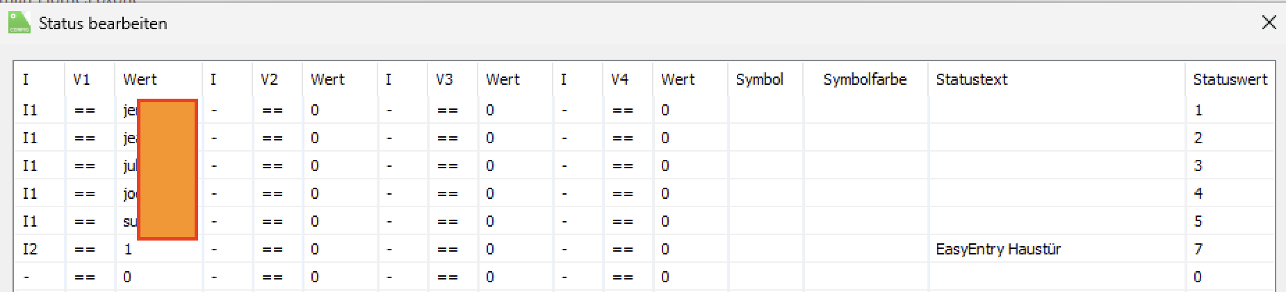

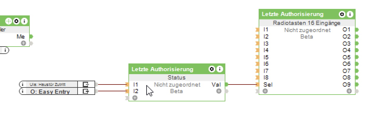

    am NFC Code Touch bekomme ich via Ausgang "Ula" den User ausgegeben, bis ein neuer Wert geliefert wird.
    • Damit gehe ich auf "I1" am Statusbaustein.
    Über einen vereinfachten Zugang (am NFC Code Touch vorbei) kann ich auch die Haustür öffnen und bekomme hier einen Impuls "Easy Entry".
    • Damit gehe ich auf "I2" am Statusbaustein.
    Am Radiobaustein möchte ich mir nun ausgeben lassen, woher die letzte Autorisierung kam (für Folgelogiken).
    Allerdings setzt der Radiobaustein (logischerweise) meinen Wert "7" sofort zurück, da ich ja nur einen Impuls auf "I2" gebe.
    Wie kann ich das denn umsetzen, dass am Radiobaustein solange Ausgang "Q7" aktiv ist, bis durch "I1" am Statusbaustein ein neuer Wert kommt?
    Oder denke ich viel zu kompliziert und es gibt einen einfacheren Weg?
    Danke euch!

    Hallo t_heinrich
    Analogspeicher, damit kannst den Wert behalten.
    Online-Dokumentation LoxoneConfig Programmbausteine Analogspeicher: Erfahren Sie, wie Sie Analogwerte zu belieben Zeitpunkten speichern können.

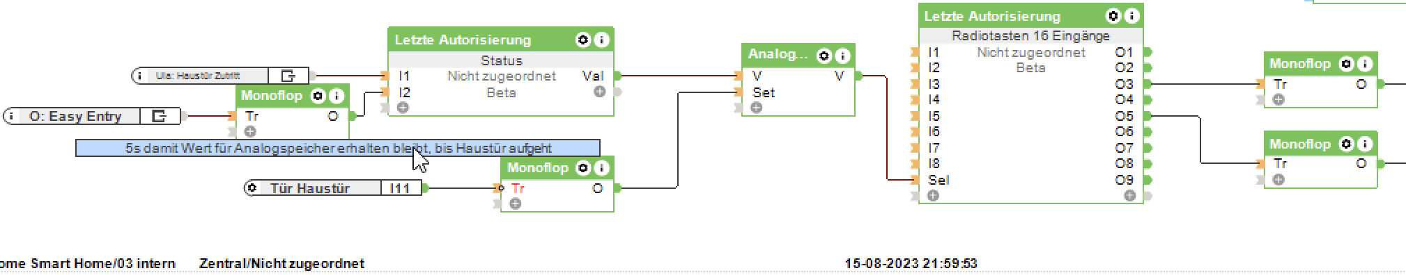

      • 2163
      danke das war der richtige Schubser in die richtige Richtung.
      Ich musste den Impuls auf 5 s verlängern, da ich als Trigger für den Analogspeicher die Haustüre nehme.
      Klicke auf die Grafik für eine vergrößerte Ansicht  Name: Bildschirmfoto 2023-08-16 um 08.37.31.png Ansichten: 0 Größe: 46,1 KB ID: 400590
