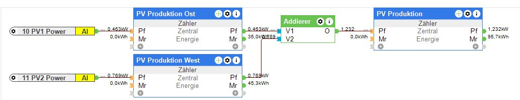

    Ich habe ein spannendes Problem:
    Im Chart sieht man, dass ich Netzbezug habe. in der darunter angeführten "Statistik" bleibt dieser jedoch immer auf Null. die Produktion wird jedoch gerechnet.
Name: Screenshot 2023-08-17 110231.jpg
Ansichten: 197
Größe: 36,3 KB
    Hat jemand eine Idee?
    LG Stefan
    PS: PV Anlage steht noch auf 0 Einspeisung

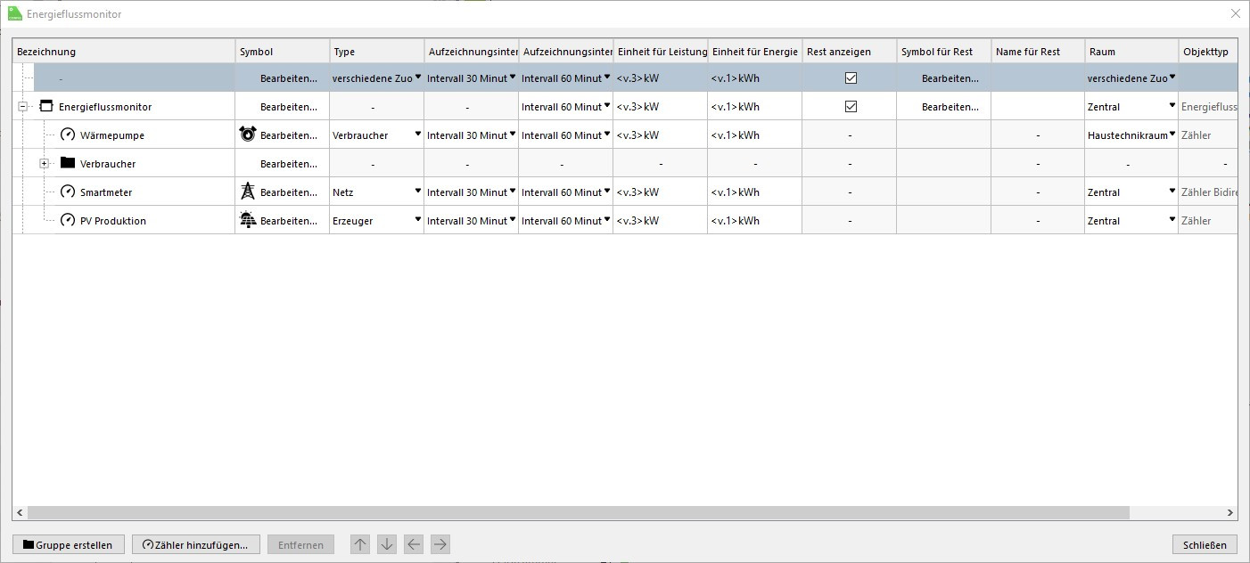

    • 3301
    Du musst uns dein Programm screenshotten. Den Teil mit den Zählern.
    Irgendwas passt da garnicht. Verbrauch 1,2kW bei 3,9kW Produktion und Einspeisung 0 ist schlecht möglich.

      Warum, die 3,9kWh sind ja seit 0 Uhr.
      Die 1,2kW ist ja eine Momentaufnahme.

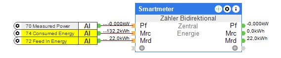

      Edit: Screenshots angehängt

      ich würde mal vermuten:
Ansichten: 101
Größe: 70,3 KB
      • justStefan
        • 24.08.2021
        • 87
        Naja, aber ich habe ja (zum Zeitpunkt des Screenshots) weder einen Netzbezug noch eine Netzbelieferung (da 0-Einspeisung aktuell konfiguriert) und aktuell einfach alles was der WR produziert auch verbraucht wird.
