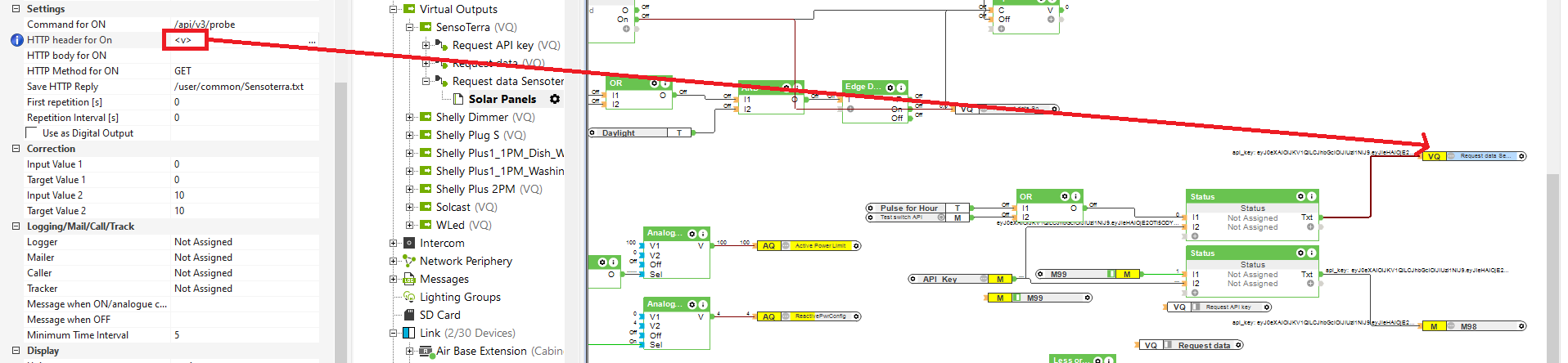

    Hallo, ich habe einen sensoterra Bodenfeuchtesensor, den ich in Loxone integrieren möchte. Sie verfügen über eine Cloud-Plattform, mit der ich eine Verbindung herstellen und Daten abrufen kann.
    Ich konnte dies über Home Assistant mit dem folgenden Code tun:
    sensor:
      - platform: rest
        resource: https://monitor.sensoterra.com/api/v3/probe
        method: GET
        headers:
          api_key: "MY SECRET"
          accept: "application/json"
          language: "en"
        value_template: '{{ value_json[0].status.last_reading }}'
        scan_interval: 300 # Adjust the update interval as needed (in seconds)​
    und ich kann auch CURL-Befehle posten und bekomme eine gute Antwort.
    curl -X GET "https://monitor.sensoterra.com/api/v3/probe" -H "accept: application/json" -H "language: en" -H "api_key: MY SECRET"
    Allerdings kann ich den virtuellen Ausgang in Loxone nicht richtig konfigurieren. Ich hatte gehofft, dass mir jemand einen Rat geben kann.
Name: Loxone Sensoterra.png
Ansichten: 1027
Größe: 86,6 KB
    Dies ist die API-Dokumentation von Sensoterra
    Vielen Dank!

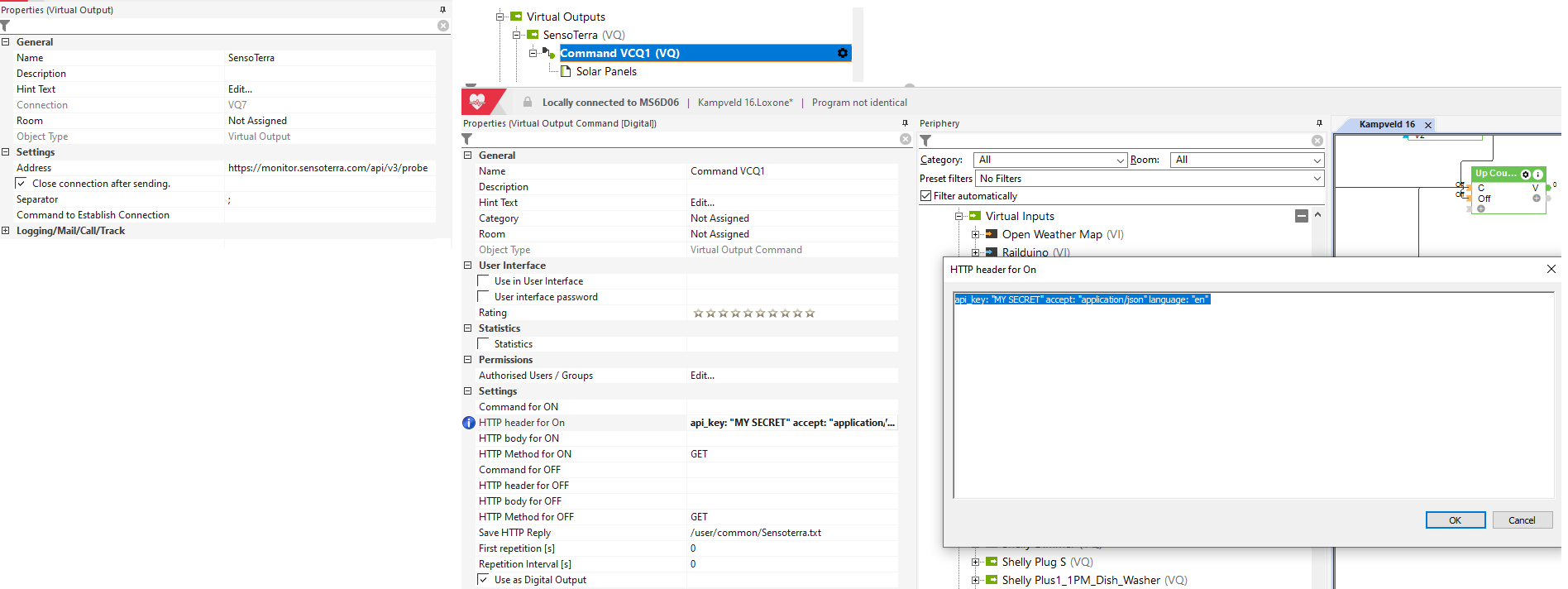

        • Tico
          • 31.08.2016
          • 1035
          Ich würde diese Variante ausprobieren -
Name: Virtual Output 1.png
Ansichten: 476
Größe: 13,3 KB
Name: Virtual Output2.png
Ansichten: 482
Größe: 38,0 KB
          • noelie
            noelie kommentierte
            Das funktioniert! Vielen Dank für die Hilfe. Ich hasse es wirklich, virtuelle Ausgänge verwenden zu müssen, um Daten zu erhalten. Es ist immer ein Rätsel herauszufinden, was man wo genau ausfüllen muss.

            meine Erfahrungen mit dem Virtual Output Command sind anders. Ich habe den Befehl "Save HTTP Reply" in einer Reihe von verschiedenen Anwendungen verwendet, um die zurückgegebenen Daten von POST- und GET-Anfragen zu speichern.
            Ja, das ist ein schmutziger Workaround.
