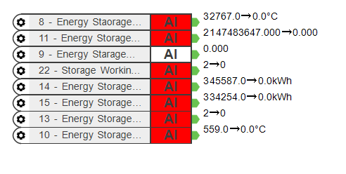

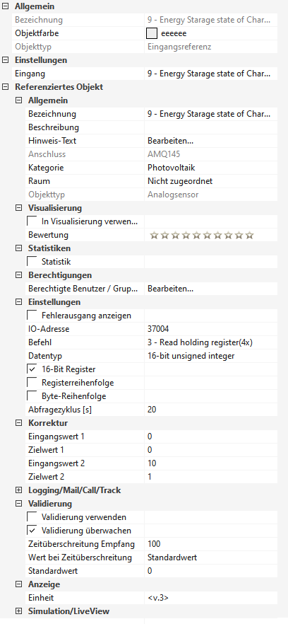

ID: 401325 Ich habe 2 8ktl Wechselrichter welche mittels Smartdongel über Modbus TCP ausgelesen werden.
    Softwareversionen: Wechselrichter (WR): V100R001C00SPC155 Smartdongle (SD): V200R022C10SPC107
    Zusätzlich ist ein 15 kWh Batteriespeicher verbaut.
    Alle Werte werden korrekt ausgelesen, bis auf die Batterie. Hat hier jemand Erfahrung damit?

    Bei mir gib es kein werten mit SD firmware V200R022C10SPC107. Modbus TCP port 502 ist ereichbar.. Can you share your settings?
