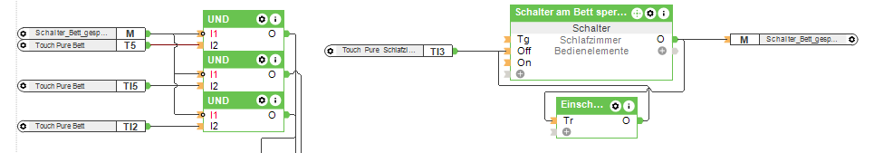

    So etwas ähnliches benutze ich als Kindersicherung für den Schalter am Bett.
Ansichten: 369
Größe: 23,0 KB
    Du könntest auch den Status der Alarmanlage mit einem Und davor setzen.

        Ich würd das so lösen:
        Ausgang S vom Alarmbaustein mit einem Vergleich = 0 auf einen Merker "Unscharf"
        T5 UND Merker Unscharf an die Lichtsteuerung
        Ausgang 3C der Lichtsteuerung an Ad vom Alarmbaustein.
        Im Alarmbaustein Ard auf 180 Sekunden stellen.
