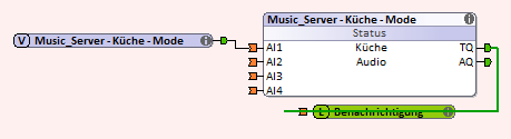

    vielleicht weiß jemand von euch, wie man das am besten macht:
    Ich habe einen Statusbaustein, der prüft, ob die Wetterstation und die Wunderground-Daten aktuell sind. Entsprechend zeige ich das an, und gebe bei Tx diesen Wert aus.
    Ich habe jetzt Tx an die Benachrichtigung angeschlossen. Jetzt bekomme ich aber bei jedem MS-Reboot den Text "Wetter aktuell" gepusht.
    Wie mache ich es richtig, dass ich den Text nur dann gepushed bekomme, wenn ein Fehler anliegt (Statuswert = 1)?

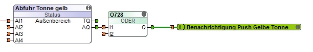

    Ich habs so und funktioniert auch bei Reboot. Das Oder Glied muss laut Support rein, damit der Ausgang bei eine kurzen Flanke des Ausgangs keine Benachrichtigung rausgeht. Ich hab an dem Statusbaustein eine Tagesberechnung dran und immer, wenn ein Tag rundergezählt wurde hate ich eine Benachrichtigung.

      Hier habe ich verstanden, was es macht, verstehe den Sinn von Oder aber nicht ganz, gibt es da genauere Info dazu?
        darkrain, aber kommt da der Text des Statusbausteins durch?
          • 7661
          Habe es gerade getestet, bei mir kommt der Text an...
          Habe es kurz an den Status vom Squeeze gehängt und es wird sauber stop/play/pause/ausgeschaltet gemeldet.
            Danke! Ändere ich bei mir gleich!
              Hmmm, beim Reboot habe ich gleich "Benachrichtigung * 0,000" bekommen...

                Ich hatte jeden Tag ein Pushnachricht, sobald sich der Wert am Eingang des Statusbausteins geändert hatte, obwohl die Logik im Statusbaustein selbst den Ausgang nicht hätte auf 1 schalten dürfen. Der Ausgang TQ war für meine Zwecke auch nicht der Burner.
                Hier die Antwort vom Support:
                Der Ausgang AQ ist ein Analog Ausgang. Und wenn nun ein Logger oder dgl. angeschlossen wird, dann wird da es eine Analogänderung ist auch "Meldung bei EIN/Analogänderung" verwendet.
                Es gab vor kurzen nämlich die Änderung dass AQ immer eine Flanke generiert.
                Für den Kunden reicht es wenn er einen digitalen Baustein (z.B. ODER) zwischen AQ und dem Logger/Notifier hängt.
                Die Nachricht kommt bei mir durch, alternativ geht auch mehrere Logger mit je einer Textinfo anzulegen.
                  Dass AQ bei Zeilenänderung (bei gleichem Wert) die Zahl nochmal pusht, kommt von mir. Es war sonst nicht möglich, auf eine Statusänderung zu reagieren.
                  Obwohl ich mir als vorzugsweise Umsetzung gewünscht hätte, zusätzlich einen Impulsausgang bei Statusänderung zu haben, ist es so besser als nichts.

                          Ich habe die Benachrichtigung an meinen Status-Baustein TQ-Ausgang gehängt.
                          Dann habe ich den Server mehrfach mit unterschiedlichen Eingangszuständen rebootet.
                          Es wurde nie eine Meldung nach dem Reboot gesendet, nur wenn ich den Squeeze-Status aktiv verändert habe.
